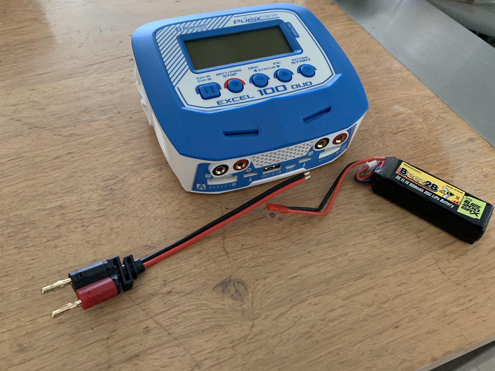

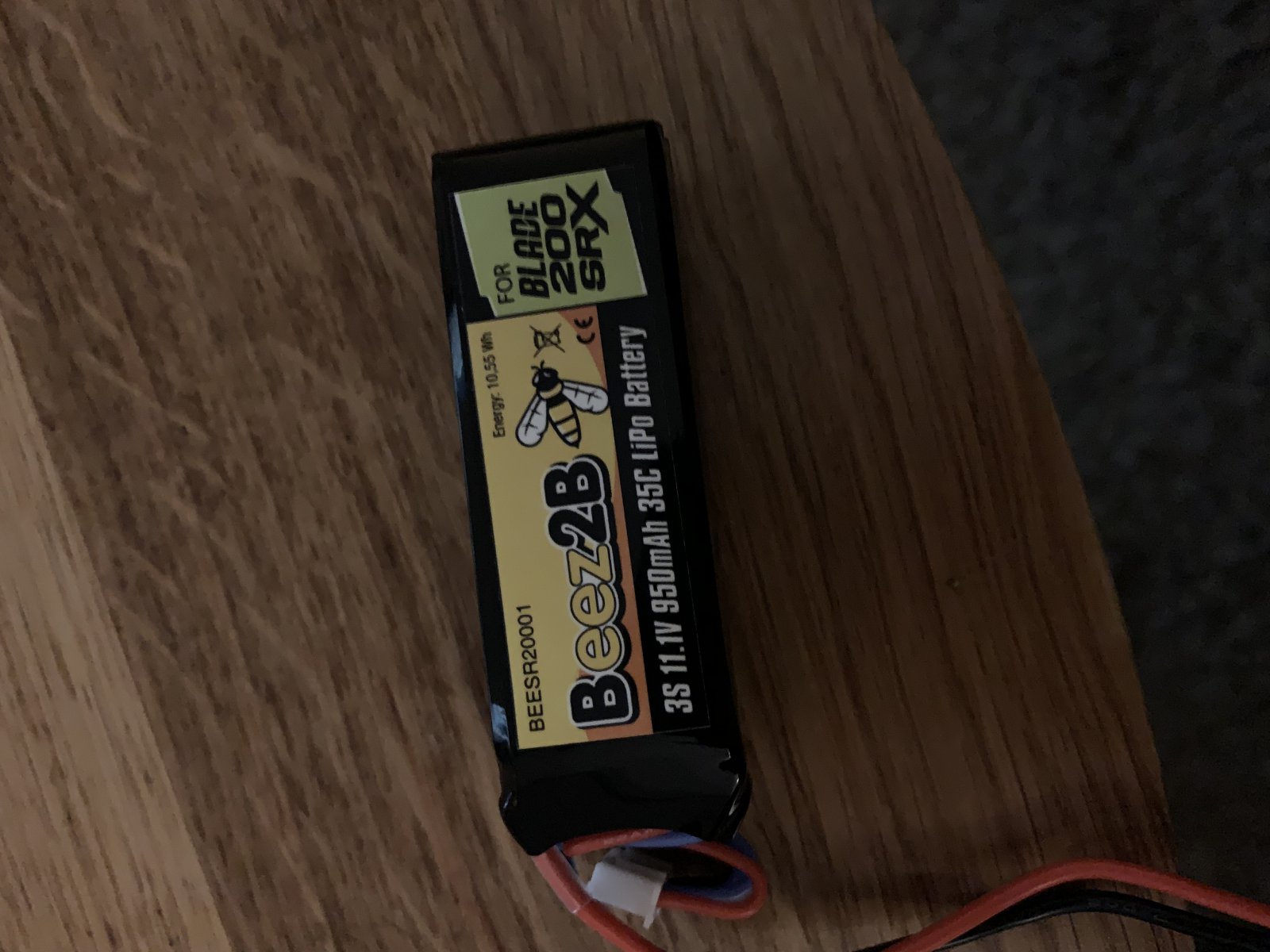

Met hoeveel ampère kan ik mijn 3s 950mAh 35c Beez2b lipo laden zonder problemen? (Zie bijgevoegde foto)
Je kan deze accu zonder enig gevaar laden met ongeveer 1A. Je kan ook 2A proberen maar blijf er wel bij en houdt de temperatuur van de accu tijdens het laden in de gaten. Als de accu merkbaar warm wordt kan je beter met minder stroom laden dus niet hoger dan 1A.
Ik zie het er niet bij op de foto, maar je gebruikt toch hopelijk ook nog wel zo'n balanceerkabeltje/bordje (om dat 4polige, witte pluche aan te sluiten)? Accu nooit vol wegleggen maar op een spanning van 3,8 Volt per cel, in dit geval dus 11,4 Volt totaal,
Natuurlijk is zo'n bordje wel handig maar een "balanceerbordje" is niet perse nodig. Je kan de balanseer connector van de accu ook rechtstreeks op de lader aansluiten.
Dat kon ik dus in het plaatje niet zo goed zien. Ik dacht dat het zo'n 6S aansluiting was, die je met een bordje geschikt maakt voor 1 - 6 S. Maar nogmaals, ik kon het niet zo goed zien.

Je kan een 3S connector ook in de 6S aansluiting van de lader steken. Dat doe ik al jaren zonder problemen. Je moet natuurlijk wel opletten dat je de connector op de goede manier er in steekt anders kan het fout gaan. Maar dat geldt altijd want ik heb mensen ook een 2S accu op de verkeerde aansluiting van een balanceerbordje aan zien sluiten.
Jawel, ik heb zo’n bordje met kabel en gebruik deze ook. Had deze inderdaad niet op de foto erbij staan. Maar deze lipo met 1A laden is het meest veilige en ik zou max 2A kunnen gebruiken mits de lipo niet te warm word of gaat bollen?
Je moet sowiezo de lipo de eerste paar keren laden even in de gaten houden, ook bij 1C laden (950 mA) kan hij gaan bollen. Als er 1 cel niet goed meedoet kan hij warmer worden. Als het allemaal gewoon goed gaat kan je met 2A laden, als je maar wel altijd de balancerkabel aansluit, die houdt de celspanning in de gaten en zal de lader af laten slaan als er iets fout gaat. GJ
