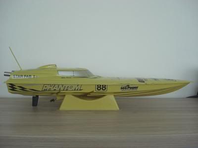

Heb je wat foto's van je boot, dat praat wat gemakkelijker.
Ik vermoed, dat het om de gele ABS boot van Graupner gaat, is het niet?

hahaha, 100 punten! Het is idd de gele "Phantom" van Graupner!
Spulletje is nog in goede staat, aanpassen naar Lipo/brushless, lijkt me (ook qua tijd) redelijk omvangrijk. Eerst maar eens vaaaren!!

http://i224.photobucket.com/albums/dd94/molem050/1kl.jpg zijkant boot

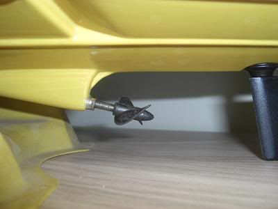

http://i224.photobucket.com/albums/dd94/molem050/5kl.jpg prop

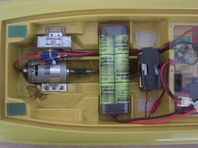

http://i224.photobucket.com/albums/dd94/molem050/4kl.jpg intern
Zoals te zien valt:
Geeeen waterkoeling
Kunststof propje (28mm)
Motor uit accuboormachine
Accupack (ca 8-9 jaar oud)
Een futuba zender/ontvanger + 2A lader (Graupner) maakt de verzameling compleet.

Je hebt ruimte voor borstelkoeling, dat scheelt, zeker met de lange vaartijd op 4300mAh een slok op een borrel wat betreft warmteontwikkeling.
De motor op de foto is een 700, maar het principe is hetzelfde, je haalt de warmte weg, waar het gegenereerd wordt, bij de koolborstels.

Op de foto van de prop zit er een heel stuk as 'bloot', zonder dat de stuwdruk van de prop tegen de schroefaskoker wordt afgestut.
Die stuwdruk komt dan op de motorlagers, die zijn daar niet op berekend, de resulterende wrijving kan het voortijdig einde van je motor zijn.
Zorg dat je prop, met een ringetje (of vulbus) er tussen, aanligt tegen het eindlager van je schroefaskoker.

In geval van de Phantom, zou ik dus een busje op de as moeten aanbrengen tussen de prop en het uiteinde van de schroefas-pijp.
Leidt dat ook niet tot frictie? Of wordt dat voldoende gesmeerd door het water?
Hallo Ton,
De lagers in je Phantom zijn glijlagers, daar moet sowieso van tijd tot tijd een likje vet op, dus dan smeer je gelijk de wrijving tussen de vulbus en het eindlager.
Bij mijn boten heb ik tussen het eind(kogel)lager een kunststof ring die tegen het lager aanligt, met een metalen ring daarachter, waar de contramoer van de prop tegenaan loopt, om de stuwdruk op te vangen.
Op de foto zie je nog nét de stalen ring, die tussen de kunststof ring en de contramoer zit.
Ik laat altijd een héél klein beetje speling (minder dan de motoras in z'n behuizing heen en weer kan) dan loopt alles mooi vrij.
