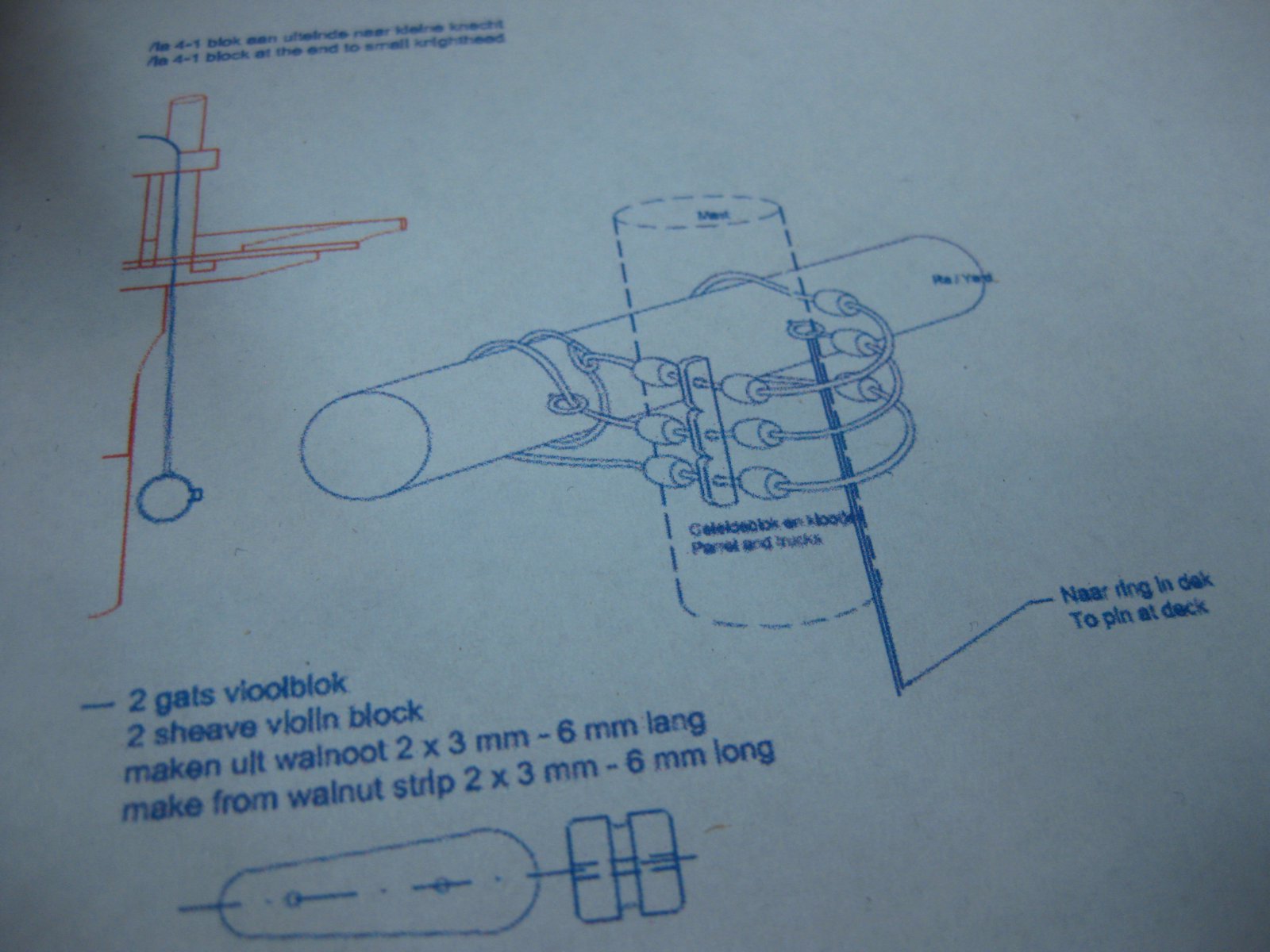

Dat is het rak in het Nederlands. Misschien dat deze tekening duidelijkheid geeft. Het rak zorgt voor de verbinding van de ra en de mast. De kralen zorgen voor de geleiding langs de mast. De beschrijving die je gaf is het touw wat van het rak naar het dek gaat en hoe het daar belegd is.

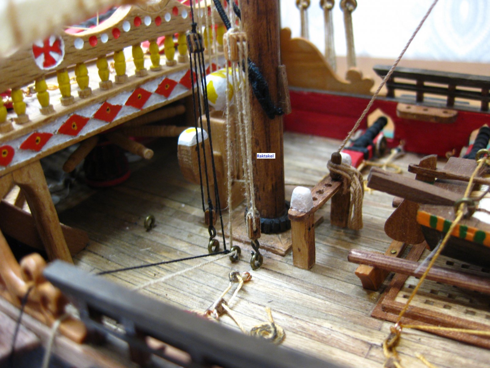

De bevestiging ziet dan zo uit. (Links voor de mast met zwart touw) Een mooi boek voor tuigage is RC Anderson - 17th century ringging Maar met WzuMondfeld kom je ook erg ver
