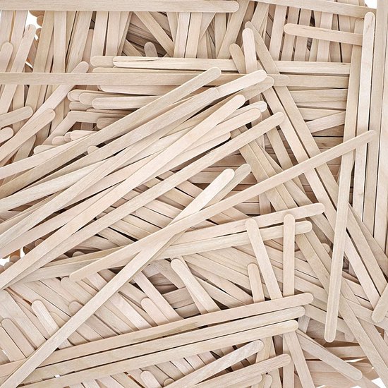

Ik ben de door Klaas genoemde koffie roer houtjes gebruiker.
Staafjes kosten (Houten roerstaafjes - 11 centimeter - 1000 stuks) € 12,- bij bol.com.
Als je de spanten circa 3 cm uit elkaar plaatst , dan kun je mooi over 3 spantvakken , 1 roerstaafje gebruiken.
Aanliggend staafje, dan 1 spant laten verspringen.
Werkt perfect, ook in de ronde gedeeltes.
Zelf heb ik roerstaafjes van 140 mm lang , en 5 mm breed toegepast.
Hierbij enkele foto's.
Ik heb nog 3 doosjes van elk 500 stuks staan.
Mag je zo hebben , als je belangstelling hebt.
Gr. Menne Osinga
