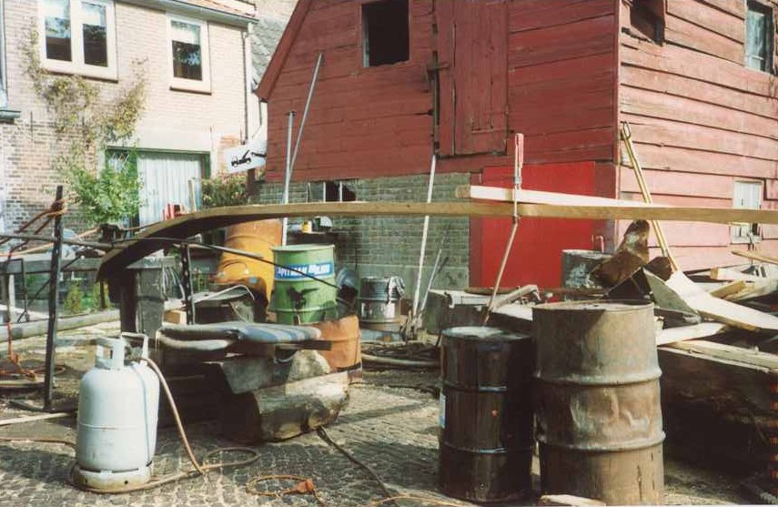

Over het buigen van de huidgangen: het werd gedaan met vuur, water, trekstangen en gewichten. Dat is voor modelbouw wat omslachtig, dus ik neem aan dat er stoom gebruikt wordt, om de gangen buigzaam te maken. Let op dat ze niet alleen in de lengterichting moeten kunnen buigen om langs de romp te passen, maar ook in de breedte (torderen).
Beste Hans, hoe maak je er de tordering in? hiervoor moet twee krachten dwars op de gang worden uitgeoefend, tegenovergesteld aan elkaar? Zie bijlage. Ik wil een model van oude scheepje gaan maken, schaal 1:100, (90 cm) en wil deze in-en extern zo origineel mogelijk bouwen en de originele materialen gebruiken. Dat komt neer op eiken, en grenen grotendeels. Het vlak wordt dan 4,5 mm dik, de huidgang 3 mm eiken. Is dat hier nog mee te doen?

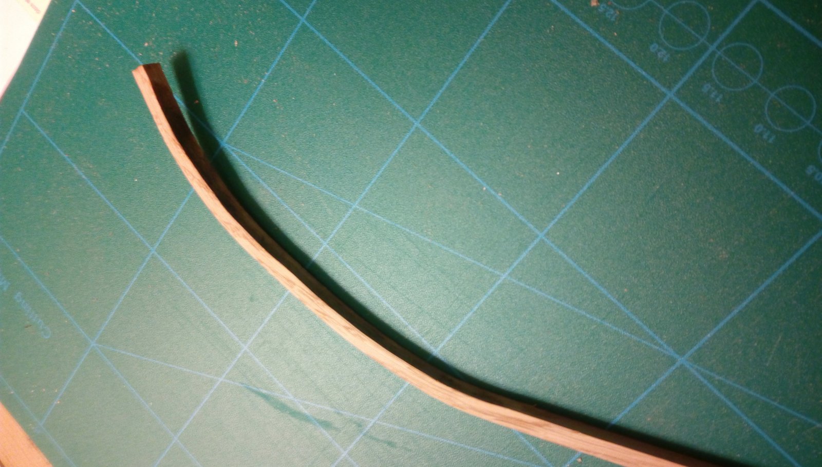

Heb even een eikenhouten lat van 5 x 6 mm gebogen - heeft slechts 5 minuten in het water gestaan:
Maar het moet wel met beleid.

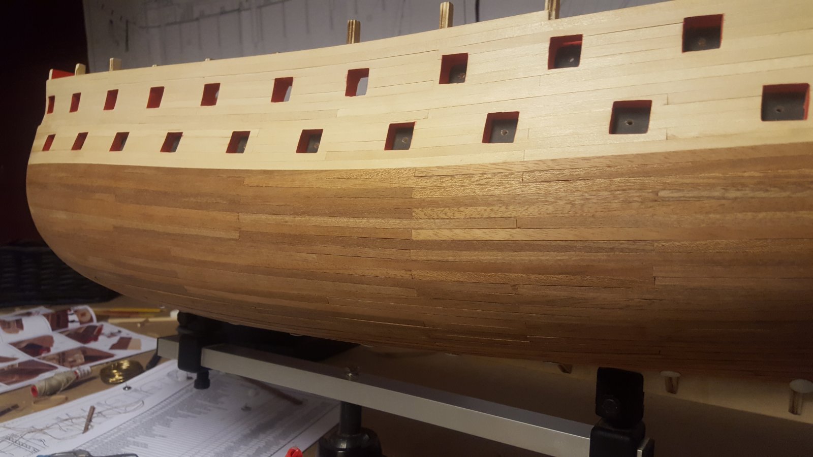

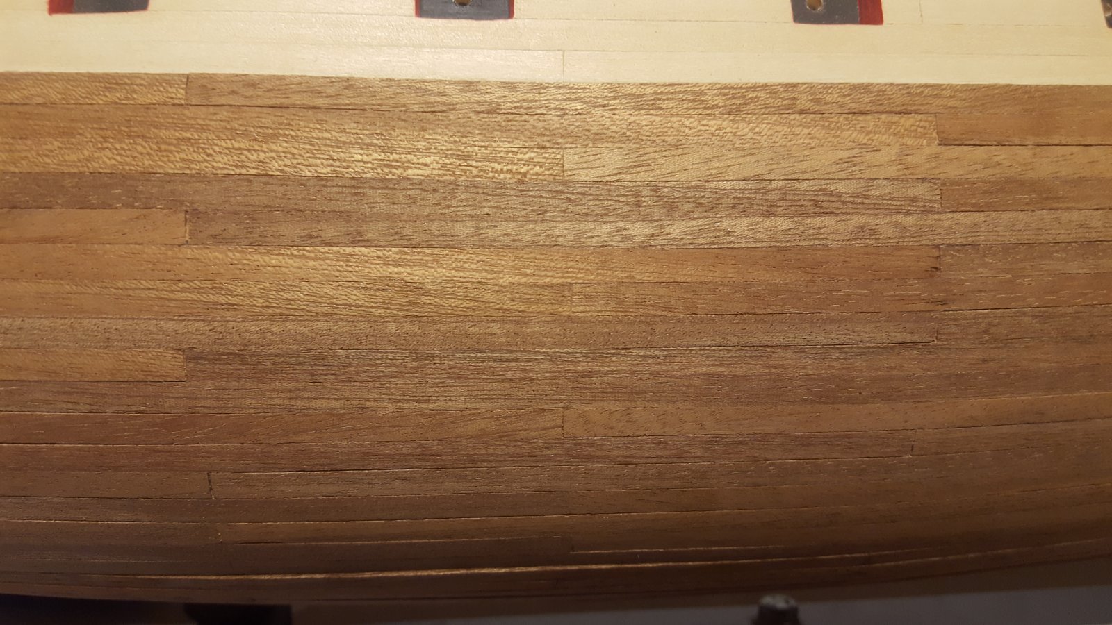

Ik weet niet of ik het hier bij mag zetten, of dat ik een nieuw topic aan moet maken, maar ik heb nog een vraag over het schip waarmee ik bezig ben. Ik ben behoorlijk ver op weg met de beplanking van de romp. dit gaat tot nu toe allemaal aardig goed.
en nog even een detailfoto. Ik moet alles nog goed schuren, dus de kleine oneffenheden onderop de foto zullen nog wel weer verdwijnen.

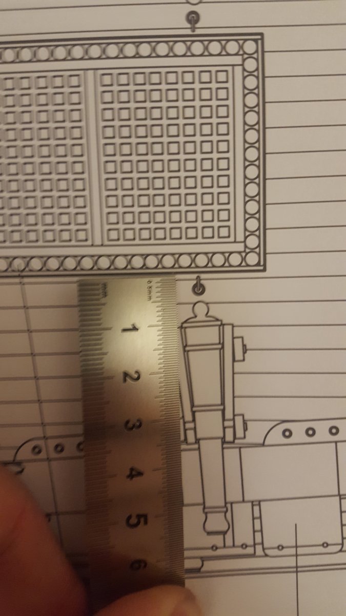

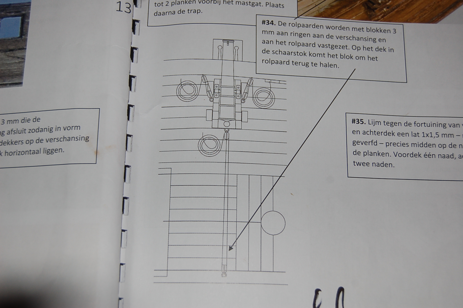

Tussen het beplanken door ben ik af en toe even bezig met het maken van de kanonnen. Nu kom ik bij m'n vraag. Ik wil de kanonnen graag realistisch optuigen, maar als ik de bouwtekeningen bekijk, zie ik dat ik nog geen cm ruimte heb tussen de achterkant van de kanonnen en de roosters (zie foto).
Met zo weinig ruimte is het bijna niet te doen, om ook touwen met katrolblokken aan de achterkant van het kanon te kunnen plaatsen. Het is ook niet realistisch, want dat zou betekenen dat het kanon geen cm naar achteren verplaatst kan worden en de luiken kunnen dan dus ook niet dicht.
Heeft iemand een idee op welke manier ik dit toch realistisch kan krijgen? Of zouden jullie de katrollen aan de achterkant weglaten en alleen het dikke touw en de katrolblokken die aan de verschansing zitten te plaatsen?
Er zitten ook gaten in de zijkanten van de rolpaarden, ik vroeg me af of het realistischer is om het dikke touw door die gaten te laten lopen, of achter de loop van het kanon langs? ik zie beide gevallen veel voorkomen namelijk.
Ik zou een aparte topic opzetten over deze bouw - is wel de moeite waard.
Je zou het op deze manier kunnen doen. Dat je dit kanon naar het verst gelegen ring vastzet. Het kanon wat dus aan de andere kant staat wordt dan geborgd aan de ring achter dit kanon. Het touwwerk loopt dus over je luiken heen en waarschijnlijk naast je kogels.

Bedankt voor de tip groenenberg! dit lijkt me opzich een goede oplossing.:D
Omdat ik nog meer vragen heb over de kanonnen, maak ik straks (op advies van hans) toch even een topic aan over de kanonnen. Of natuurlijk gewoon nog een bouwverslag...:weetnie:
