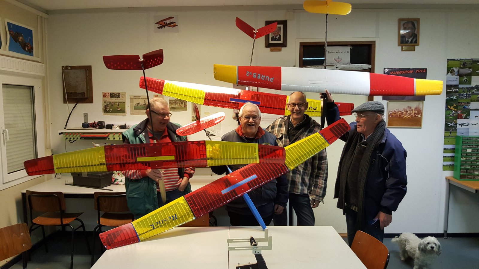

Afgelopen winter hebben we vanaf een tekening van de pures, een gelijk uitziend model gebouwd. Van de 8 zijn er 4 klaar en deze viegen dus ook. We zijn de winter goed doorgekomen
