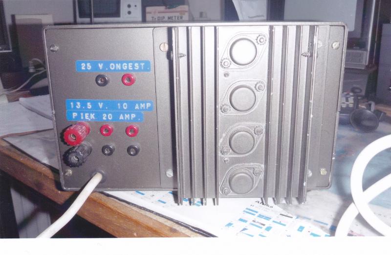

ik heb een voeding aangeboden gekregen maar ik twijfel of deze wel geschikt is om mijn laders op aan te sluiten.
de voeding is ooit gemaakt en gebruikt om een amateur zender van stroom te voorzien en levert 13.5 volt en 20 amp en trekt ongeveer 250 watt.
het is de bedoeling dus om mijn turnigy 400 watt laders x2 op aan te sluiten maar twijfel dus of de voeding wel sterk genoeg is om 2 laders op aan te sluiten en dus de 10 amp wel aan kan.

Het antwoord zit al in je vraag.
De voeding kan maximaal 250 watt leveren en je laders kunnen per stuk maximaal 400 watt aan. Dat is totaal 800 watt en dan kom je een beetje te kort...
Als je je laders niet maximaal gebruikt, dan zou het kunnen. Stel je laadt een Li-Po pakket met 3 cellen. Dat is maximaal 3 x 4.2 = 12.6 Volt. Dat pakket laadt je met 8 ampère. Het benodigde vermogen is dan 12.6 x 8 = 100 watt.
Doe je dat met twee laders dan heb je 2 x 100 = 200 watt nodig. Daar komt nog wat (warmte)verlies bij, dus met een 250 watt voeding moet het lukken.
Vul in het voorbeeld jouw gegevens in en je ziet of het kan.

Overigens staat er duidelijk 10A continu en 20A piek. Ga er dus maar uit dat je niet verder komt dan de 120~130 watt in continu gebruik.
De lader regelt zelf de uitgangspanning dus de spanning op de lader maakt niet zoveel uit.
Ja is ook zo.. *schaam* dus voor mijn doeleinden is die niet geschikt aangezien ik 6s lipo's laadt op 10A per stuk. Deze voeding komt dus flink tekort. Jammer..
