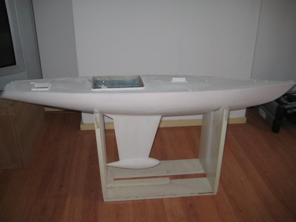

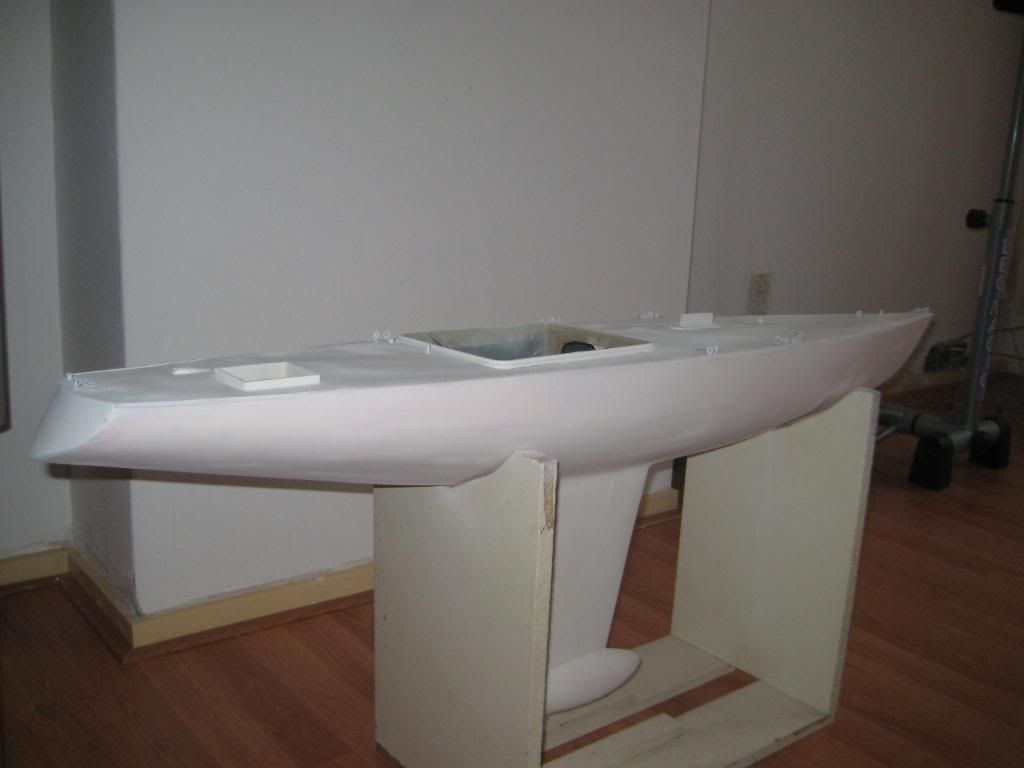

Hallo ik ben dennis en begonnen met een romp op te knappen.
schuren, spuiten ed.

Misschien een goed idee om ons te vertellen wat voor een zeilboot je aan het onder handen nemen bent, misschien wat fotootjes, wat fabrikaten van de zendinstallatie, etc.

foto`s volgen snel....
de foto`s
