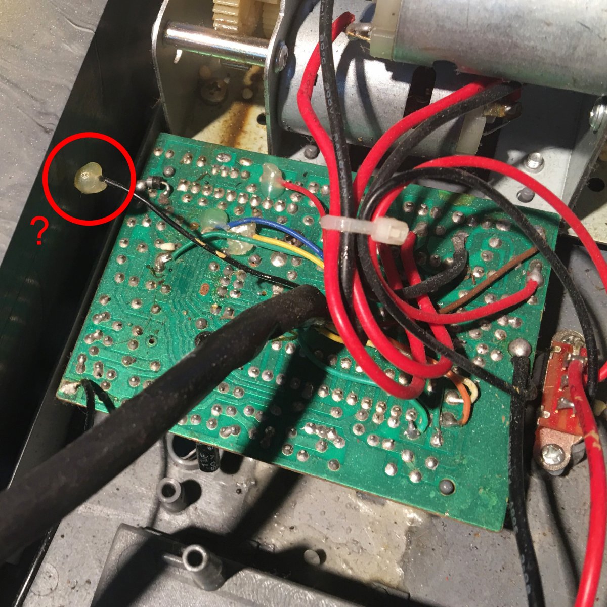

Ik heb behoorlijk veel gedaan aan mijn HL Tiger, waarvoor hij helemaal uit elkaar moest. Dat kan ik wel, maar in elkaar zetten ben ik minder talentvol in, daarom zorg ik dan dat ik fotootjes neem om op een andere manier zorg dat het ook weer zo in elkaar komt als het zat - zodat het (weer) werkt.
Helaas is er 1 draad van de printplaat losgeschoten, die zat zo te zien verlijmd - maar waar?!?
Resultaat: Turret roteert niet.
Kan ik ergens een plaatje/schema/etc. vinden hoe het er uit zou moeten zien?
Fotootje wel zo handig! :-)
Op de foto lijkt er 3 puntjes onder de groene kabel, een lege/losgeschoten puntje te zijn.
De kabeltjes zijn gesoldeerd, maar dat drupje lijm/was zit erop ter bescherming dacht ik.
Dankjewel, ik ga het maar eens proberen haha!
Maar nadat ik een andere HL Tiger opengemaakt heb, hopelijk dezelfde internals, dat zou perfect vergelijkingsmateriaal zijn nl. :-)
