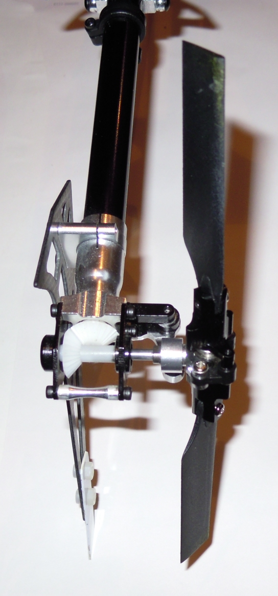

Ik heb mijn eerste heli aangeschaft en gevlogen. Een HK-450TT PRO V2 FBL 3D. Vliegt naar mijn idee prima, maar ik ben echt een rookie.
Ik zie toch iets wat volgens mij niet lijkt te kloppen. De maximale uitslag van de staartrotor is naar links compleet anders dan naar rechts. Zie foto's:
Ik snap dat de torque van de hoofdrotor gecompenseerd moet worden, maar het lijkt wel of de kant met de minste uitslag dat moet doen. Die compensatie gaat toch altijd tegen het draaien van de rotor in?

De maximale uitslag wordt niet belemmerd door de servo maar door de constructie. De servo maakt amper een hoek van 45 graden.
O.k.. de servo-arm staat dus neutraal in een hoek van 90 graden van de stuur-stang?

Je moet de grips even flippen, omdraaien van trailing edge naar leading edge, standaard heb je heel veel uitslag met torque mee en heel weinig tegen torque in, heb je niet zo veel aan zoals je zelf ook al opgemerkt hebt. Draai je je grips om dan is het omgekeerd en heb je genoeg pitch tegen torque in om fatsoenlijk te sturen en op 90° arm is de pitch ongeveer 4° tegen torque in. Kijk even op helifreak bij de bouwvideo van de Trex 450 pro v1 en scroll naar beneden tot je het filmpje van finless bob ziet over het flippen van de grips. Zit in het finless bob tech room setup 101 dacht ik.

letterlijk ff linkje los, omdraaien, en aan de andere kant weer vastzetten.
Servo-armpje haaks op 90 graden ,stuurstang lengte zodanig langer of korter maken dat het armpje op de staart ook op 90 graden staat.
En opnieuw je travel-limiet controleren en vastleggen in de gyro.

Dat lijkt mij ook de enige oplossing. Dit is niet op te lossen met stuurstangetjes etc.
Wel even de boel reversen.
Bedankt voor de tip.
Zojuist even de grips omgedraaid. De props andersom gemonteerd en de gyro en zender ge-reversed.
Nu klopt alles. Met het bewegende deel precies in het midden is er precies genoeg tegen-torque om bij rate mode zonder iets bij te sturen de staat stil te houden.
