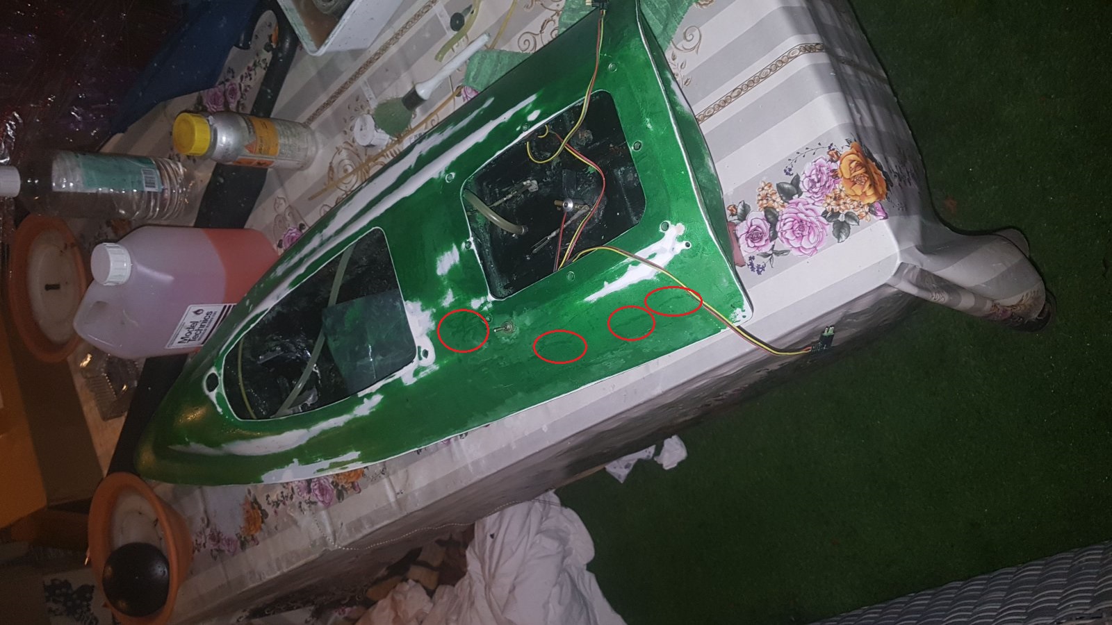

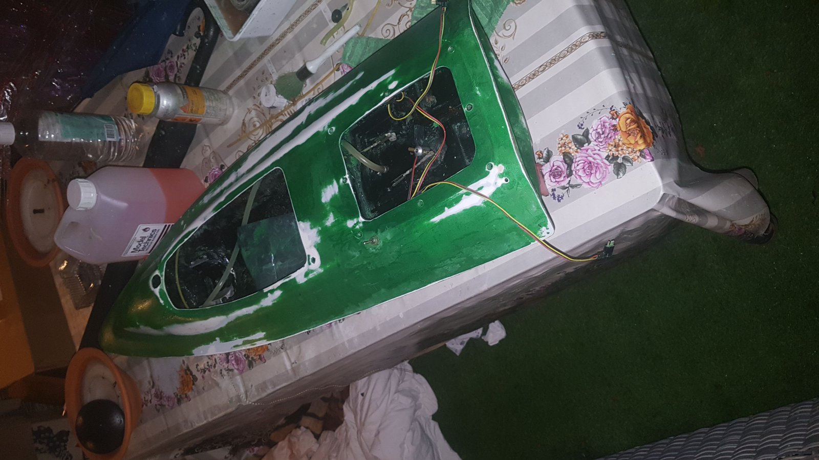

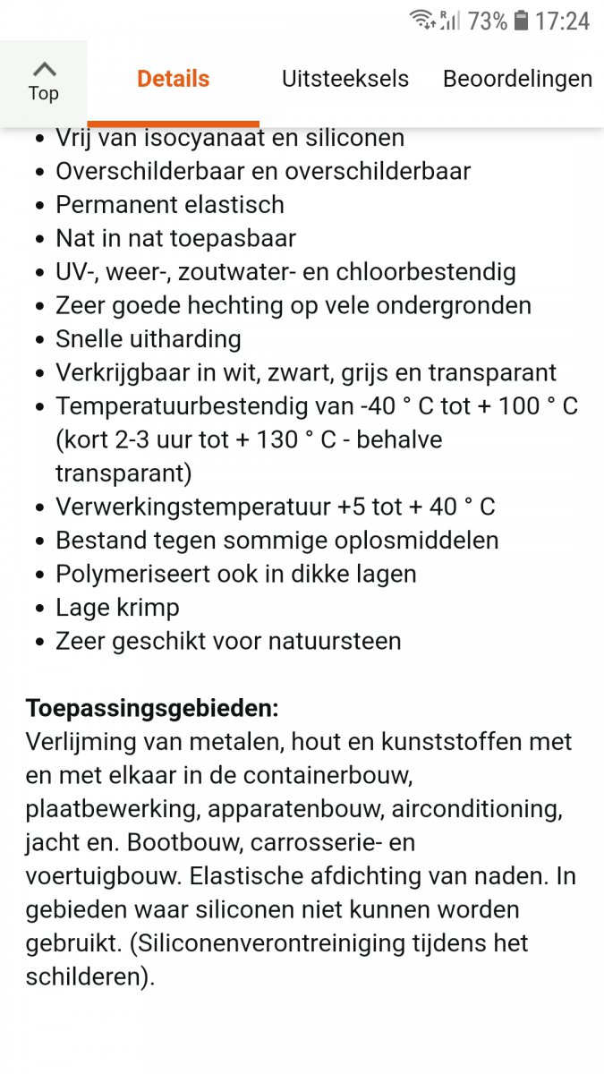

    Advies gevraagd over mijn speedboot heb heb hem her en der geplamuurd maar weet niet of ik hem nu in de primer moet zetten of niet, er zit nog wat restante lak op wat ik gewetsand heb, maar weet niet als ik daar overheen ga airbrushen dat een goede hechting verzekerd is kan iemand mij daarbij advies geven? , wel primeren of niet als ik ga airbrushen hij is al wel geplamuurd ik weet het niet :confused: IMG-20201115-WA0000.jpeg Screenshot_20201115-172445_Chrome.jpg

    Maar ik denk dat het gewoon over te spuiten alleen denk ik dat de oudere verf meer problemen op kan leveren.
    Dat kan reageren met de nieuwe lak, dus even proberen op een proefstukje.

    Zeker als je geplamuurt hebt moet je primeren anders ga je gegarandeerd de plamuurplekken terug zien, plamuur is poreus, en de randen waar je door de groene lak hebt geschuurd ga je ook gegarandeerd terug zien (tenzei je het erg dik in de verf baggert :D )
    Dat nat schuren (wetsanden) doe je eigenlijk voornamelijk als je met fijne schurkorrel schurt of bij erg zachte ondergrond, het water zorgt dan voor de afvoer van schuurstof.
    Ik weet niet wat voor jou de reden was om nat te schuren maar zorg dat je niet met erg fijne korrel schuurt, de ondergrond zoals dit mag e gerust met 180-240 opschuren, dan een vullende primer die je wel met een fijnere korrel schuurt (400 droog of 600-800 nat) en dan aflakken maar.
    Dat spul waar je het over hebt Is hiervoot niet geschikt, dit is een adhesion promotor voor lijm/afdichtings kit, wat jij nodig bent is bijvoorbeeld een busje Motip filler dit is een vullende primer die de porositeit van de pamuur opvult
    Als je deze na drogen gaat schuren probeer dan vooral niet er doorheen te schuren want dat ga je weer terugzien

    Het model is nu zeker niet spuitklaar, de groefjes aangegeven op afbeelding krijg je gegarandeerd te zien. Ik zou er een laag spuitplamuur er geheel overzetten en dit weer fijn schuren. IMG-20201115-WA0000.jpeg
