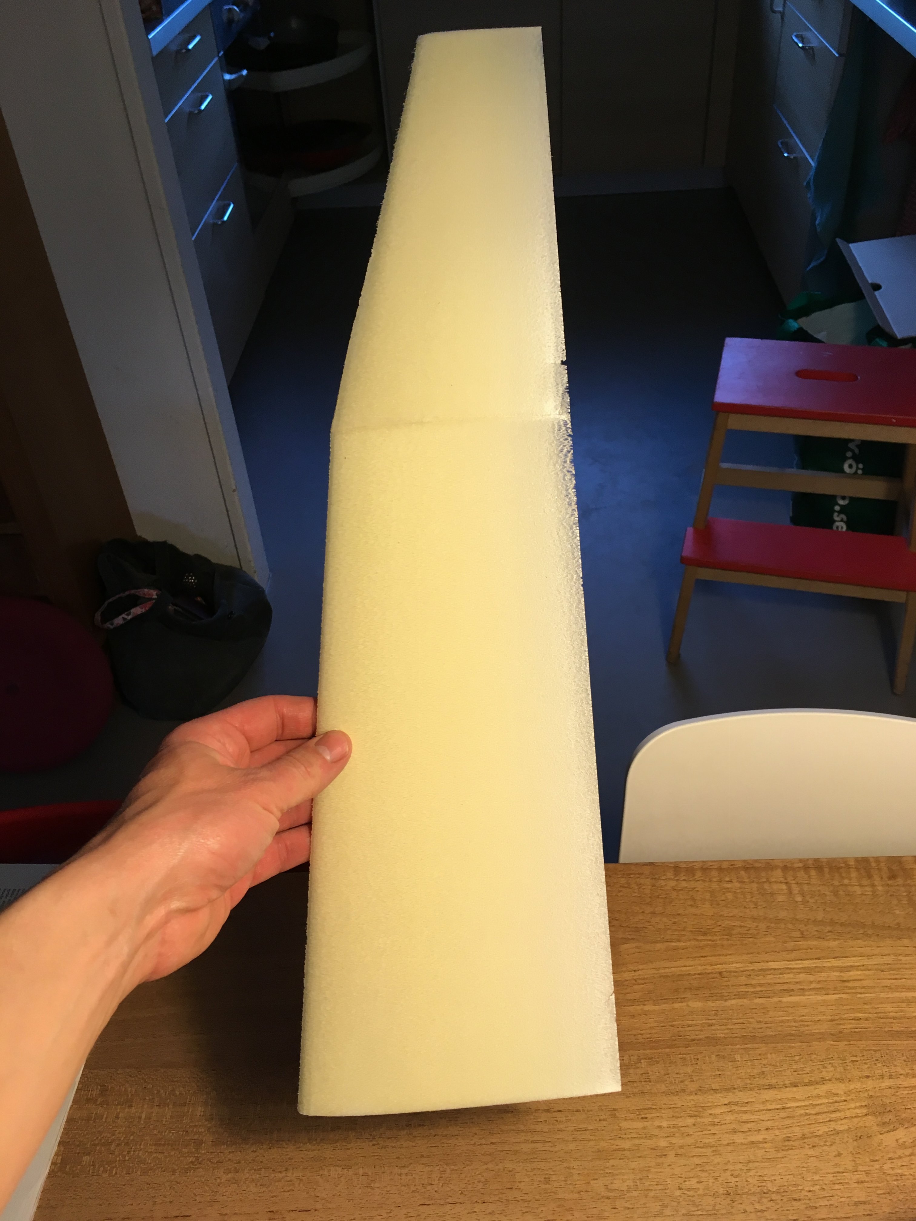

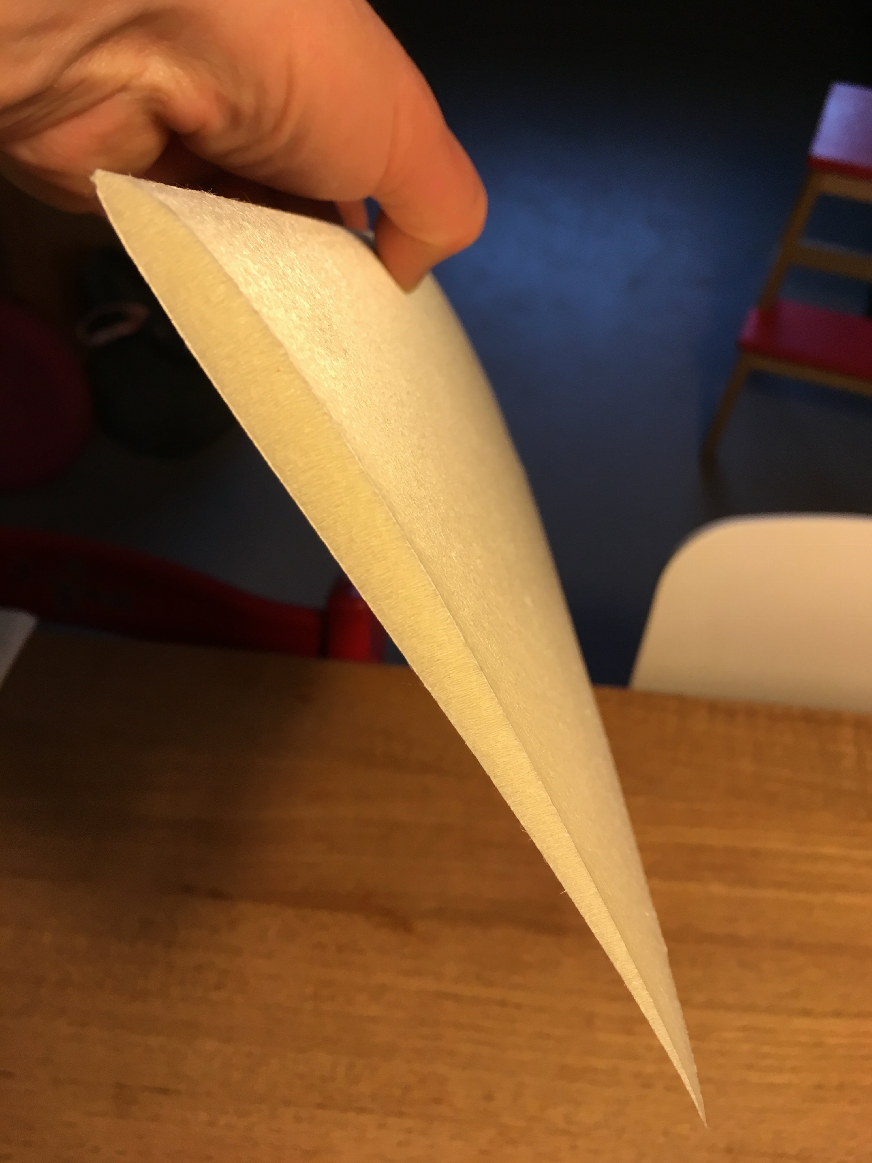

Ik denk dat ik het hele proces van het maken van een vleugel redelijk begrijp, behalve één ding: de webbing. Als je je vleugel door hebt gesneden hoe snij/knip je dan die webbing mooi op maat? Ik bedoel specifiek de onderste foto hier, ik zie nog niet helemaal voor me hoe ik die webbing zo mooi aansluitend aan de huid ingelijmd krijg, over de hele vleugel.
Hoe doe je dat?

Hallo Martijn,
Super goeie vraag want ook ik heb daar veel mee lopen klooien!
Ik begon met een strook koolstof onder 45 graden, die ik met epoxy heb behandeld en laten uitharden, hier sneed ik dan een smalle strook uit die ik op de vleugel plakte!
Dit gaat prima tussen de liggers maar in de flapperon Enorm lastig om dit heel precies te doen!!!!
Truc twee was de kern door snijden, weer aan elkaar plakken met plakband op de bovenkant, de vleugel iets open klappen en
Vervolgens een iets te brede strook in plakken tot tegen het tape
Na het drogen de andere kant bij werken
Dit was geen goed idee want ik kreeg veel schade aan de kern
Laatste truc die tot nu toe het meest bevalt is met transfer tape
Eerst tape op het koolstof (let op onder 45 graden)
Dan op maat snijden ( je kan een beetje passen en bijwerken)
Vervolgens voorzichtig het schutvel er af en op de kern plakken
Dun insmeren met epoxy, twee delen tegen elkaar met tape en in de mal leggen
Het tape en de mal zorg dat eventueel uitstekende deeltjes mooi plat op de kern liggen!

Die webbing is inderdaad een secuur werkje. Overigens vraag ik me af hoe nodig het is tussen de carbon liggertjes.
Ik zelf heb besloten de volgende vleugels geen webbing meer te geven. Het is veel werk en er is kans dat je profiel iets vervormd bij het het weer verlijmen. Ik kon het verschil in stijfheid met een eerdere vleugel zonder webbing niet merken.
Maar ik heb de webbing daar in z'n gleufjes teruggeschuurd met hetzelfde tooltje als waarmee ik de gleufjes voor het carbon schuurde. Het is daar niet zo kritisch aangezien er een ligger bovenop komt en de epoxy waarmee deze verlijmd wordt hecht zich wel weer aan de webbing.
Webbing bij ailerons lijkt mij wel erg belangrijk ivm flutter. Ik heb het gedaan met voorgelamineerd carbon.
Daarna zo goed mogelijk op maat snijden en tussen de schuimdelen lijmen.
Hierna zo nodig terugschuren door aan beide kanten plakband te plakken en daarover heen te schuren. Plakband is heel dun en beschermd de rest van het schuim.
Als de webbing iets te diep ligt is er ook niet zo veel aan de hand als dat gleufje zich vult met epoxy tijdens het baggen. Dan zit het ook vast.
Zoals Niels hierboven beschrijft gaat ongetwijfeld ook goed, maar zo heb ik het nooit gedaan.
(Ik zou dus voor je eerste Apogee achtige kist (zonder ailerons) niet moeilijk doen en het allemaal achterwege laten.)
Succes en laat je vorderingen hier zien!
Patrick
