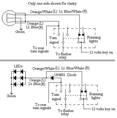

In het kort, je wilt een extra knipperlicht die gelijk meeknippert met de originele
en zodra de lampen aan gaan, het knipperlicht effen meebrand. tot het knipperlicht knippert, dan moet hij weer knipperen
je zou ff bij die amerikaanse auto's moeten kijken
daar hebben ze vrij regelmatig in de achterlicht units een continu brandend knipperlampje zitten, wat dus knippert wanneer gevraagd.
ik vermoed dat ze daar gewoon een speciaal relais voor hebben
je zal gelijk hebben ,daar ga ik volledig van uit :yes:
ik probeer met mn boerenverstand af en toe wijs te worden van dit soort schema's
ik snap hem alleen ff niet helemaal
lampje heeft een + en -, op je onderste plaatje lijkt het dat het lampje altijd brand ivm de aftakking naar de continu brandende bron
waarom zou het lampje uit gaan als via route 2 stroom in een reeds gesloten kring wordt gestopt?
het dubbelwerkende knipperlampje snap ik uit het bovenste schema
die daaronder voor de LED volg ik niet geheel
Of hebben de led's net als de dubbelwerkende lamp een speciale dubbele ingang?
Ah, dat verduidelijkt een hoop :yes:
ik had al ergens het vermoeden dat ze daar voorgefabriceerde dingen voor hebben

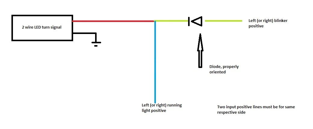

Is dit wat?
1. kies relais, geschikt voor de stroomsterkte naar de nieuwe knipperlichten.
2. kies condensator zodat het relais met voldoende vertraging afvalt om de "uit"-periode van de knipperlichten te overbruggen.
3. kies de diodes en de weerstand zodat je de condensator snel van leeg tot 12V kunt opladen, zonder de diodes op te blazen, en snel genoeg zodat de condensator weer bijlaad en het relais niet tussen het knipperen weer afvalt.
Even puzzelen dus.....:p
Klein nadeel van mijn schema is dat tijdens het knipperen van bijvoorbeeld de rechter lamp zal de linker lamp tijdelijk uit zijn.
