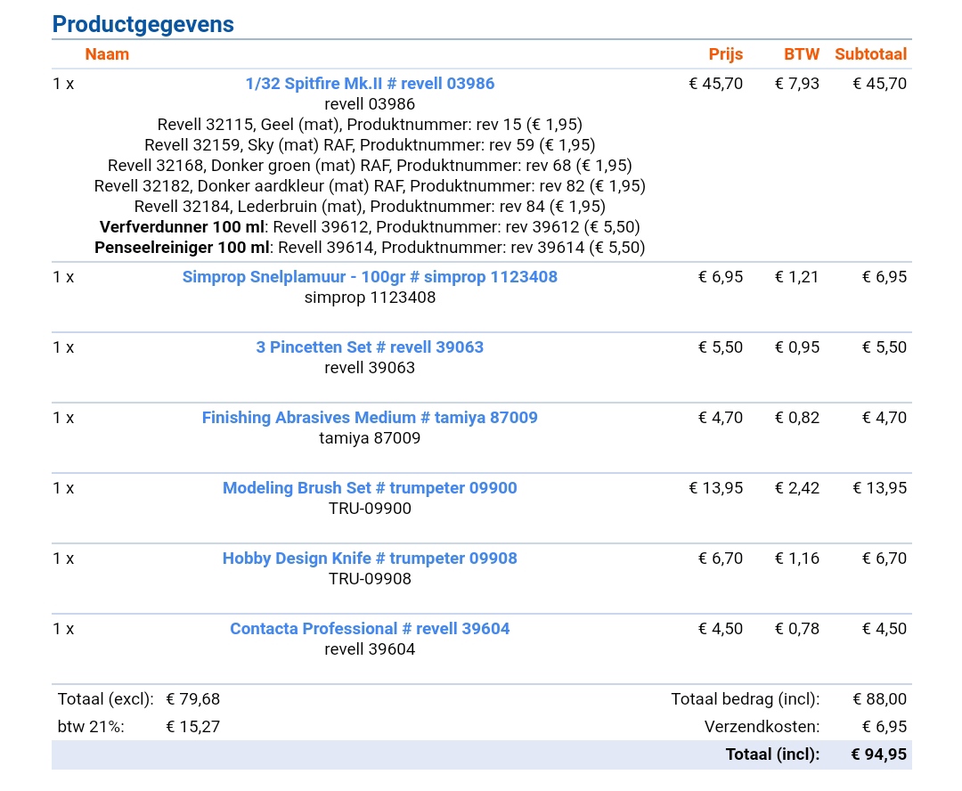

Beste allemaal, Ik heb van de week mijn bouwdoos gekocht, echter heb ik hier ook alle kleuren bij besteld die nodig zijn. Gewoon de standaard revell kleuren potjes. Nu was mijn vraag kun je deze verf ook voor airbrush gebruiken, als je deze op een bepaalde manier verdunt? Of welke verf anders wel? Groet, Erik.

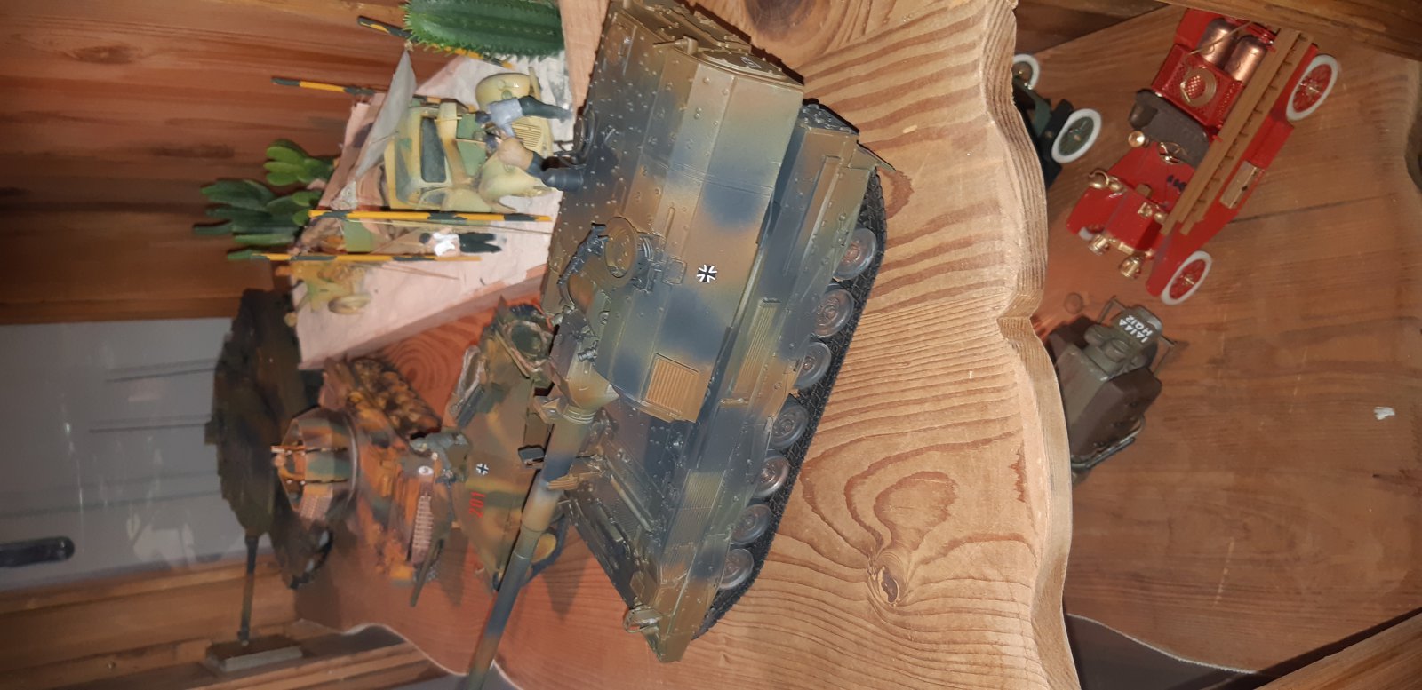

Ik gebruik aqua color van revel, die vierkante potjes. Kunnen onverdund in de airbrush. Droogt wel supersnel. Heb je meer natte tijd nodig deze verdunnen met bijv airbrush flow van Vallejo. Heb je de ronde verfpotjes, dan zal het wel enamel zijn, deze verdunnen met terpetine. Voorbeeld: tank gespoten met aqua color

Ok... Ik heb een set besteld en daarbij de kleuren aangeklikt die er bij hoorde, echter denk ik dat dit op oliebasis zal zijn aangezien ik de verdunner ook kon selecteren (dit heb ik ook gedaan). Ik denk dat ik eerst dit setje met de hand ga schilderen... Wat is de verhouding ongeveer 1deel verf en dan 1 deel verdunner?
