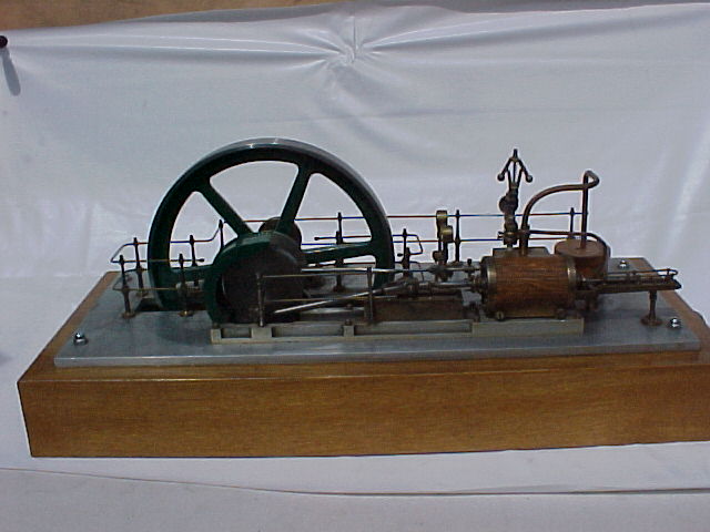

Beste mensen ,
heb een jaar of wat een heel mooie machine uit een erfenis gekregen
deze machine wil ik binnen kort weer eens op lucht laten draaien
heb het idee dat wat smeren wel goed zal doen aan de machine
nu is de vraag wat voor olie gebruiken jullie voor dit soort machines
zat zelf al te denken aan heel dunnen olie maar welke
betreft deze machine is best wel een flinke maar wel heel erg mooi

wil dit stuk niet graag vast hebben staan buiten het gewicht gaat het dan meer op werken lijken haahahaha
mischien is het op de foto niet te zien maar denk dat hij toch wel 60 cm lang is
en evenredig gewicht

Beste Henk,
de machine welke je nu in bezit hebt is genaamd de "Bromo".
Inderdaad een zeer mooie machine die mits goed gebouwd mooi en langzaam kan lopen.
Voor lucht gebruik zou ik GEEN stoom olie nemen.
Waarom, deze olie is in koude toestand behoorlijk visceus, zeg maar dik.
Stoom olie is een gecompoundeerde olie, die de eigenschap heeft om zich met water te mengen in plaats van dikke slurrie te worden.
Stoomolie werkt alleen goed in combinatie met stoom, koud is het veels te dik en de machine zal er alleen maar langzamer/zwaarder van gaan lopen.
De belangrijkste vraag is: gebeurt de cilinder smering met een oliepompje, of een hydrostatisch smeertoestel.
Oliepomp rechts van de cilinder:
hydrostatisch smeertoerstel:
of is dat reservoir rechts op je foto iets van een smeertoestel ?
Met een dunne motor olie kun je met alleen op lucht draaien volstaan.
Echter met een hydrostatisch smeertoestel zal motor olie NIET werken.
Bij een dergelijk smeertoestel komt er een klein beetje stoom binnen in de ruimte waar de olie zit, deze satoom condenseert, wordt water en zakt naar onderen, en drukt de olie naar boven (olie drijft op water, ook stoomolie).
Met op perslucht draaien zal er geen water condenseren en er dus ook geen olie mee in de leiding worden gedrukt.
Spuit dan af en toe wat olie in de toevoerslang naar de machine toe, en smeer de zuigerstang en de schuifstang goed met dunne motorolie.
Naaimachine olie zou wel eens net iets te dun kunnen zijn.
