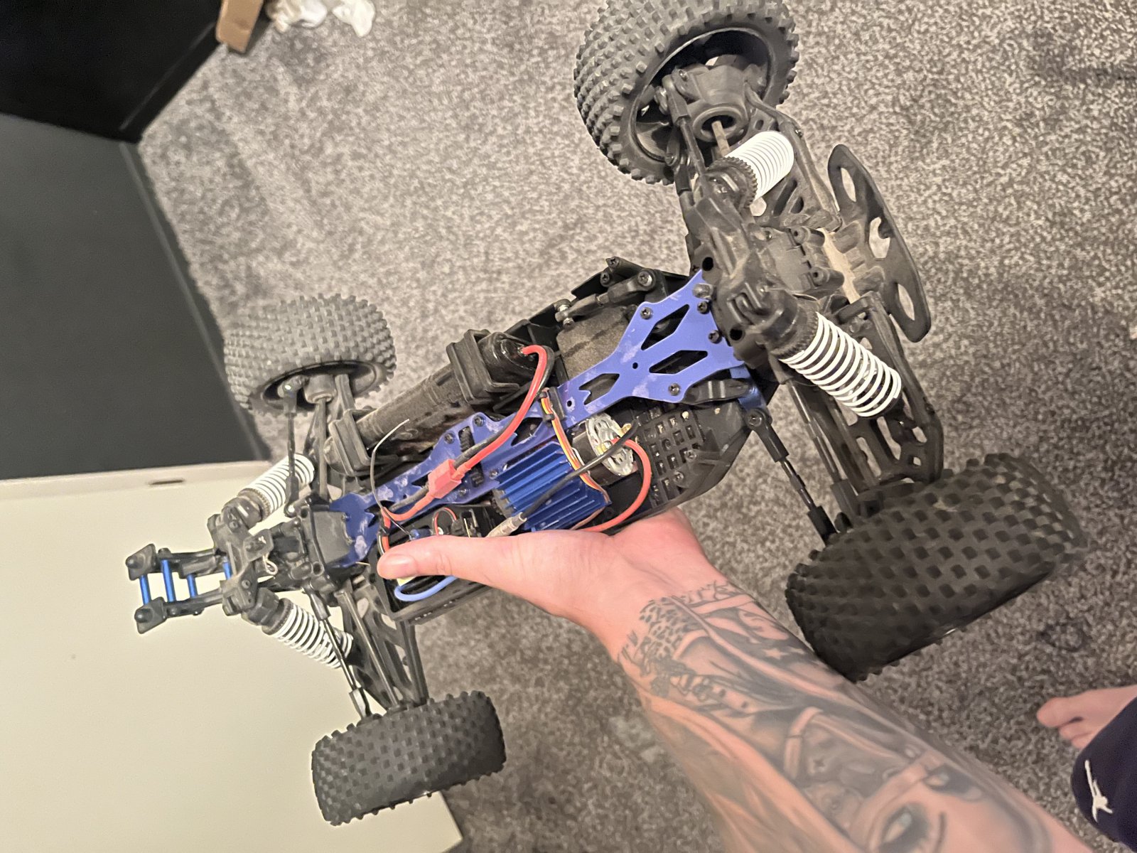

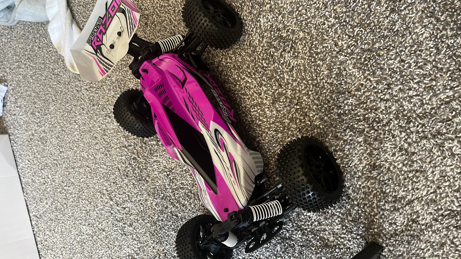

Goeiedag vrienden, ik heb een vraagje, ik heb laatst een Pirate razor t2m gekocht maar ik vind deze wat langzaam, nu zag ik als optionele motoren de T4905/7R staan, kan iemand mij vertellen of ik deze zo kan inbouwen zonder koeling en of die sneller is dan de standaard ? en of er misschien andere motoren als optie zijn ? ik weet dat ik eigenlijk beter voor een traxxas auto kan gaan maar voorlopig wil ik deze wat sneller maken haha Bij voorbaat dank!!
De 7R is een brushless motor, daar moet je dan ook de brushless regelaar T4905/7003R bij kopen. Ik moet zeggen dat ze flink aan de prijs zijn. Hier staat ook het lijstje bij wat er allemaal nodig is.... Hobby Modellbau Tu brushless motor (t2m-rc.fr) Als je kunt uitvogelen hoeveel KV de motor is kan je veel meer betaalbare alternatieven vinden, bij de conrad zijn wat betaalbare brushless setjes te vinden. Ook over de huidige brushed regelaar kan ik weinig specificaties vinden, de gebruikte 550 motor zou een 15 turns zijn en naar mijn weten is de Traxxas Titan 550 een 12 turns maar de hoeveelheid turns is niet te vergelijken met de 540 motoren waarvan heel veel te vinden is voor 1:10 modellen.
Hier staat 3421Kv: https://www.vosgesmodelisme.fr/mote...oteur-brushless-pour-pirate-xts-t49057r-.html Ik vermoed dat dit gewoon dezelfde set is? https://www.toprc.nl/absima-thrust-brushless-regelaar-3421kv-motor.html
Hier heb je een complete set voor minder dan de prijs dan alleen de T2M motor: Robitronic Razer ten 3652 3250 KV R01251 Brushless aandrijving voor RC auto 1:10 kopen ? Conrad Electronic
