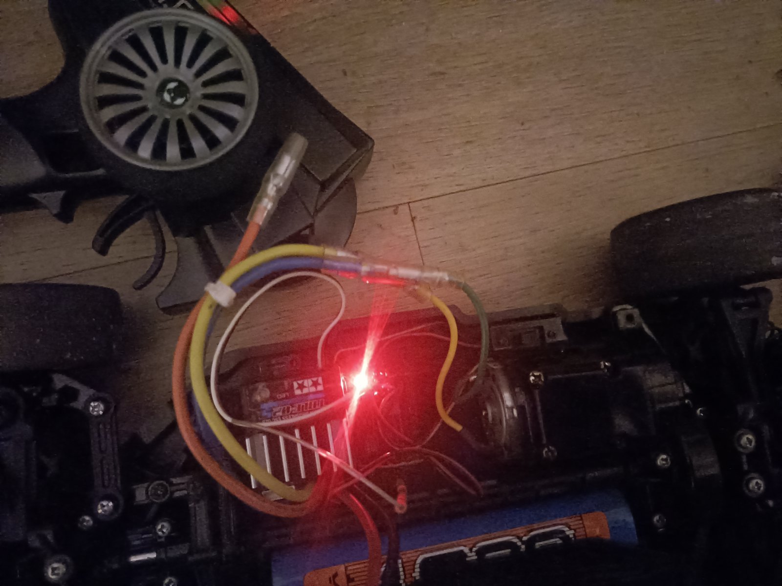

Goeden dag Mijn vraag is dat de auto wel vooruit wil rijden. Maar niet achter uit Komt dat omdat die oranje kabel los is Groet Simon
Dat heeft niets met de oranje draad te maken. De regelaar kan zowel brushhless (3 draden) als brushed (2 draden) aansturen. Je hebt daar een normale brushed motor. Je moet even kijken welke regelaar je hebt en daarbij de manual opzoeken, die is bij Tamiya en vele andere sitses te vinden. De regelaar ken een aantal programmeerbare opties waaronder ook het activeren van de achteruit.
( ook veel kans dat de regelaar een remfunctie heeft: eerste maal je de trekker achteruit haalt remt de auto, dan moet je hem lossen en een tweede maal achteruit halen om achteruit te gaan )
