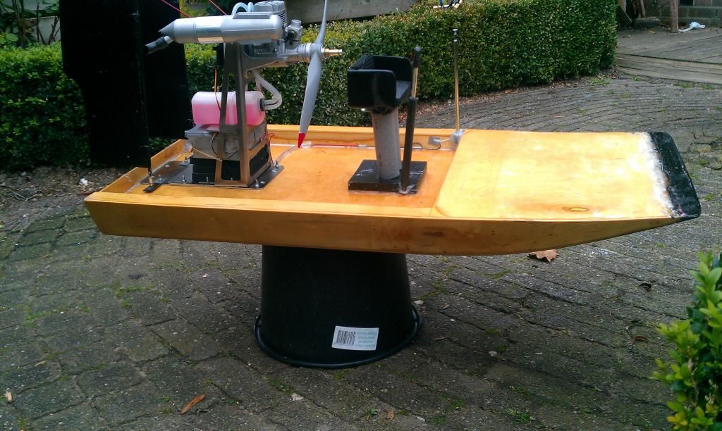

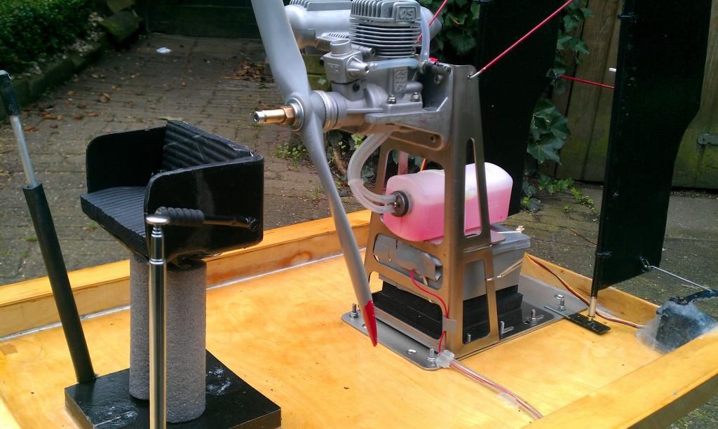

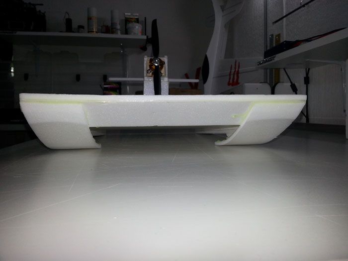

nou heb ik voor de fun ook gelijk zelf een airboot gemaakt, die absoluut geen succes was. die was meer mooi dan succes:
deze schoof enkel het water voor zich uit, en was niet vooruit te branden !! toen de bodem puntig gemaakt:

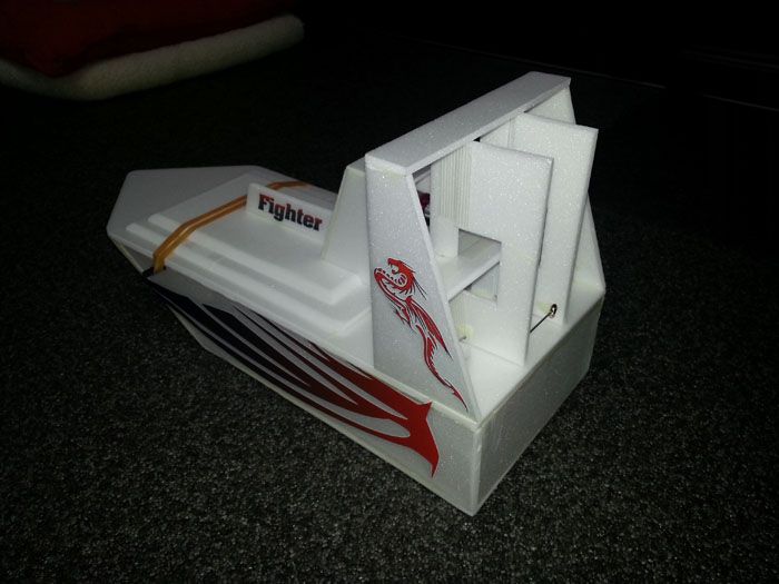

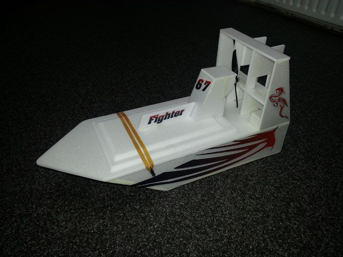

maar ook geen succes. schoof nog steeds het water voor zich uit, en kiepte vervolgens om tijden een bocht. eenmaal thuis gelijk alle electro eruit gesloopt, en opnieuw begonnen met een simpele "1 avondje werk" airboot uitvoering om te testen hoe een airboot werkt. want het is dus toch moeilijker dan gedacht.
hier zit een 2200kv motor op met een 6x4 prop op met een 3s lipo.
op de gewone vloer is deze absoluut niet bij te houden !! en bochtenwerk als gek. gewoon 360 graden op een plek. echt super.
maar dan op het water ......

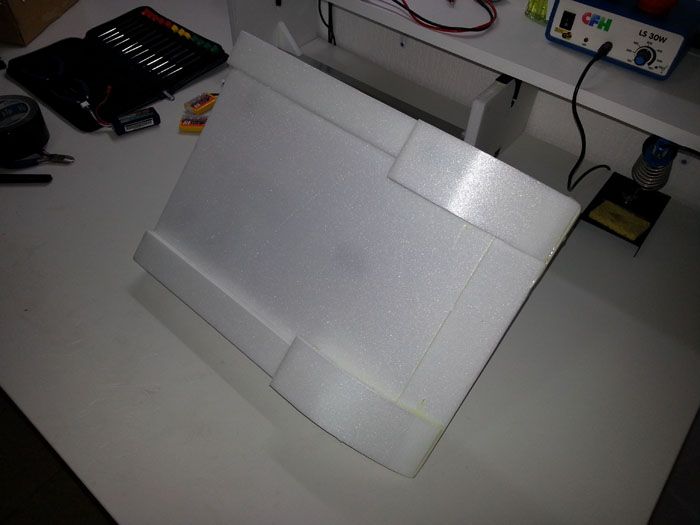

eerst had ik een platte vlakke boden. deze was wederom geen succes. niet vooruit te branden. schoof ook het water voor zich uit. daarna die 2 verdikkingen (drijvers) gemaakt, de motor iets omhoog gekanteld en 2 kleine omhoog staande vleugeltjes achter de prop gelijmd. de neus kwam nu aan de voorkant uit het water en ik kon een beetje snelheid maken tot de neus omhoog vloog en de boot ondersteboven belande. alweer geen succes. niet erg, maar wel frustrerend. want je denkt dat het nu gaat lukken. nu heb ik de motor weer recht gezet, en ga wat gewicht voorin leggen. want alle electro zit achter. voor zit geen gewicht. komende week dan weer proberen. maar nu heb ik nog een probleem, dat ook met de Hydro's een probleem is:
het sturen op het water gaat matig tot soms helemaal niet. bij b.v. half gas en een volledige uitslag naar links gaat hij gewoon recht door. de luchtstroom moet voldoende zijn. maar wat doen we verkeerd ??
ligt dat soms aan de platte haakse zijkanten ??
