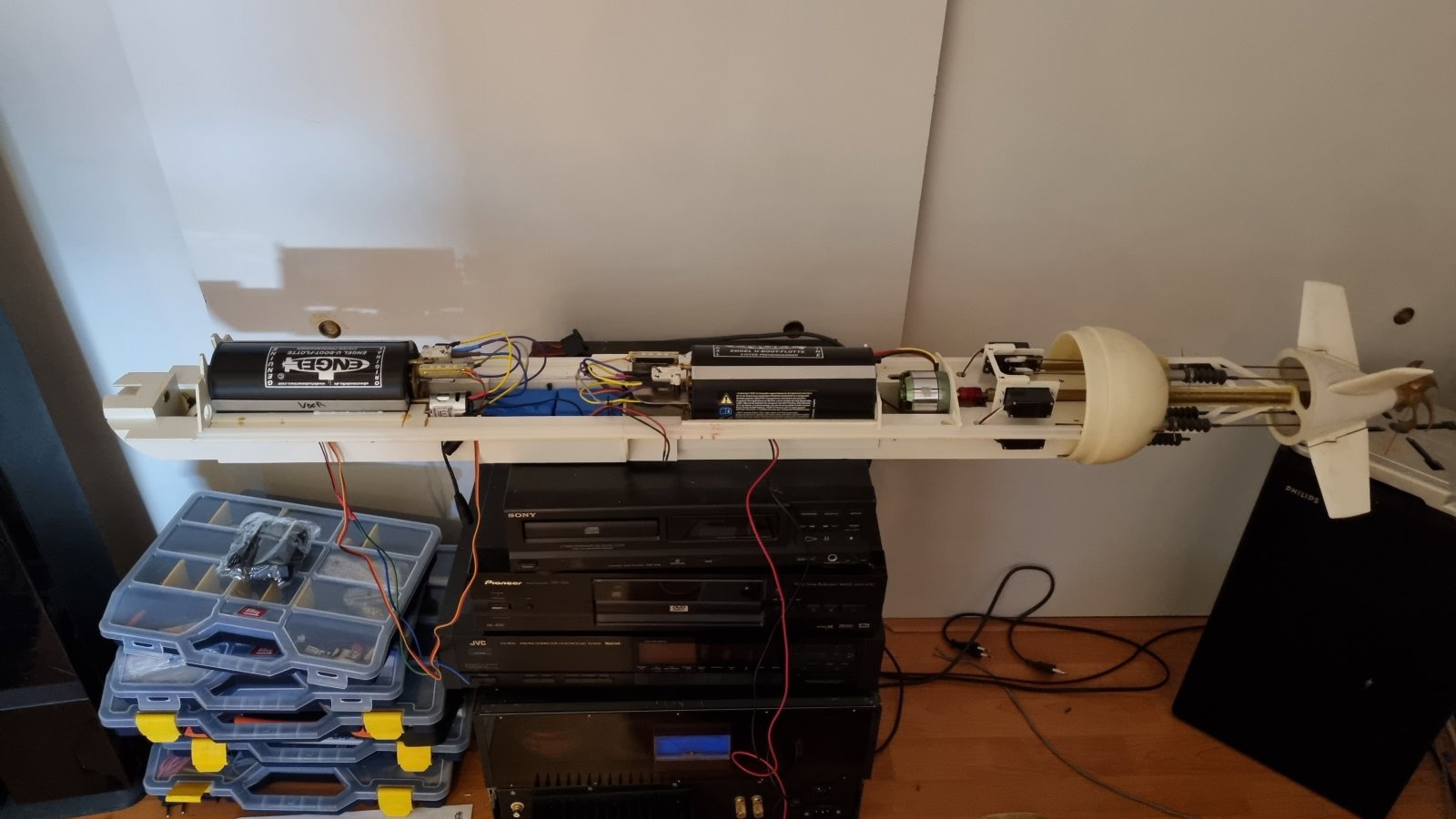

Ik zit met een hoop vragen. Ik heb een robbe duikboot die in een model van Jan kraak moet gemaakt worden. Zie de foto's Electronica zit er in. Enkelt de duiktanks van engel werken niet goed. Moet op 1 schuif te bedienen zijn zonder multi switch. En de druk schakelaar moet die aan gesloten worden niet met een gat naar buiten toe. Gr dennis
Hoi, Die drukschakelaar moet inderdaad in verbinding staan met de atmosfeer aan de buitenzijde van de boot. Deze sensor meet echter ook het vacuüm in de boot en voorkomt dat je duikt als er een te groot vacuüm is. Die Engel electronica is best lastig, je kan wellicht via de website een handleiding opvragen bij Engel. Wellicht staat deze als pdf bij de producten van Engel. Anders via het contactformulier vragen om een handleiding. Groeten, Robbert
Hoi robert dus als ik het goed begrijp Dan moet er een gaatje door de romp heen En daar sluit je dan de druk schakel op aan. Ik heb alle gebruiksaanwijzingen vd tanks Maar misschien werkt het niet optimaal door de druk Schakelaar Bedankt voor de informatie Gr Dennis
Hallo Dennis, inderdaad, ik gebruik wel altijd klemmen om de slangen te borgen, liever safe. Heb in mijn Ribben Type XXI 2 Engel tanks van 750cc, twee Engel tanks regelaars en de druksensor zitten. Diepte regelingen zoals op jouw Tmax2 gebruik ik niet. Heb er toen wat mee getest, de voorloper van die jij hebt, maar kreeg het niet voor elkaar.
Dan heb ik nog wat om uit te proberen Robert als ik vast loop dan trek ik aan de bel. We gaan eerst op vakantie Daarna ga ik weer verder de romp mooi krijgen is Ook nog een uitdaging Gr Dennis
