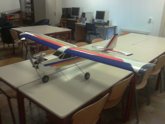

Ik heb als vliegend materiaal een SuperChar van Simprop, dat is mijn trainer, met een OS Max 6.5 CC, en een SuperCharter-60 met een 10 CC motortje als 2e model voor het moment dat ik echt "los" mag gaan vliegen. De benodigde materialen om te vliegen/starten heb ik dus al. zie foto
