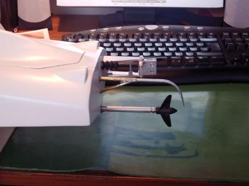

Om de motor te koelen kun je ook een grote lengte koperen leiding om je cilinder heen draaien en deze d.m.v. een water pick-up van koelwater voorzien. Let er wel op dat de leiding niet plat wordt of knikt.
Ik heb eerder ook zo 'n soort systeem gebruikt op een eigenbouw projectje en dat werkte prima.
Dat kan natuurlijk ook, ik werkte toendertijd als automonteur en zodoende was koperen remleiding voorhanden. Dit is overigens bij iedere automaterialenzaak te halen maar ik neem aan dat aluminium ook wel verkrijgbaar is.
Heb je dan geen mini-pompje nodig om dat water op te pompen of gaat dat via een ander systeem?? Het is toch dat buisje dat aan je roer of schroef zit he?? Maar koelt dit even goed als luchtkoeling? want het is natuurlijk wel een nitro!!

Neehoor, voor een waterkoeling is geen minipompje nodig. De waterpickup (zoek hier eens op op dit forum) ziet idd meestal aan het roer. Maar soms willen ze ook wel door de bodem van de romp steken of zitten er net achter. Door de vorm van de inlaat en voorwaarste beweging van de boot schept hij het water op. Welk materiaal het best is, aluminium of koper weet ik niet, maar je moet degene hebben die het beste warmte geleidt.
Succes
Hey jurriaan!! Nu begrijp ik het systeem!! :D bedankt...
