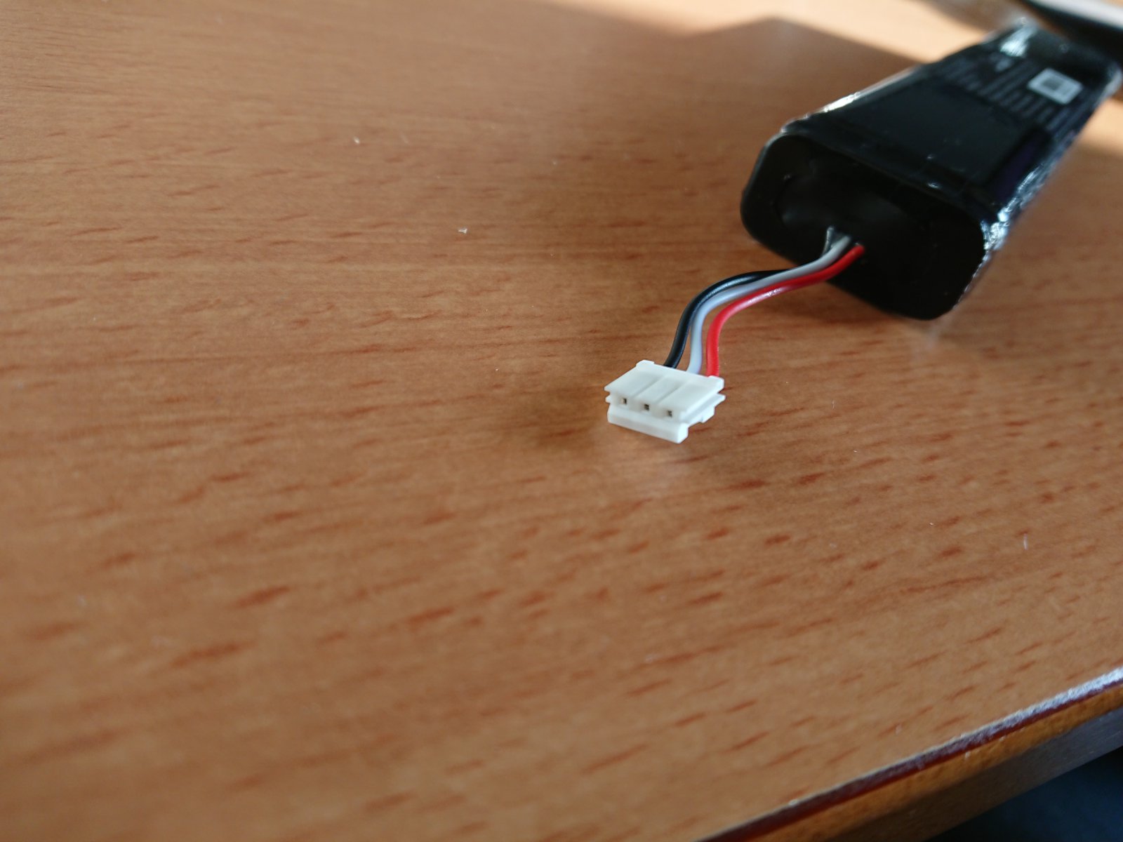

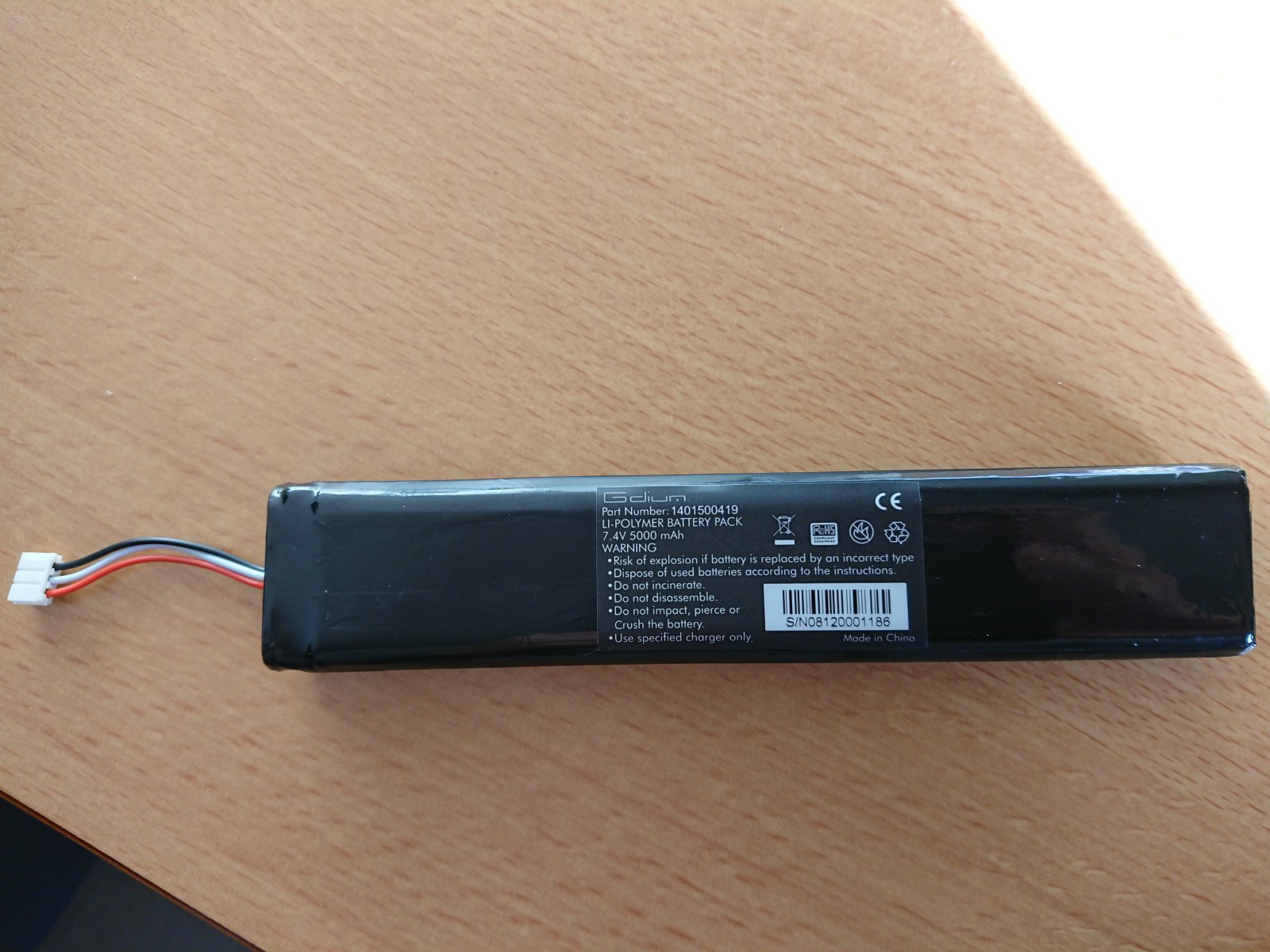

Hallo Leden, Onlangs heb ik een partij spullen opgekocht bij een faillissement, hierdoor een x aantal lipo accu's kunnen bemachtigen. Nu ben ik me een beetje aan het verdiepen wat iemand met deze accu's kan doen, nu leek me dit forum misschien wel geschikt om deze vragen neer te leggen. Ik lees dat een C waarde enigszins bepalend is waar je de accu voor gebruikt, en dat dit vermeld zou moeten zijn op de accu. (Excuse me if im wrong) Echter staat dit niet vermeld op de accu (Zie foto's), is er een manier hoe ik hier achter de C waarde kan komen? Zo ja, hoe? En ook zie ik dat de connector anders is dan de gemiddelde lipo accu, weet iemand toevallig waar deze voor te gebruiken is (of herkent van iets)? Wellicht dat dit niets met modelbouw te maken heeft Alle tips/informatie zijn/is welkom, alvast bedankt! Bekende specs: Merk: Gdium Voltage: 7.4 Capaciteit: 5000 mAh Part nr: 1401500419 Stekker: 3 pins
Ik neem aan dat het de accu is uit deze netbook van 2009-2013. Die heeft een 5000 mAh accu. Omdat zo'n netbook maar weinig stroom vraagt zitten er ook alleen dunne draadjes aan de accu. Bij een modelbouwaccu zie je dikke draden zitten, omdat die in luttele minuten wordt leeggetrokken met hoge amperages. Dan is de C-rating ook van belang. Gezien de dunne draadjes aan jouw lipo is die C-rating irrelevant. De leeftijd van de accu is wel van belang. Met name omdat laptop accu's vaak aan het netsnoer hangen en dan is de accu een groot deel van zijn leven volgeladen. Voor langdurige opslag van een lipo is 100% vol niet aan te bevelen.
Het artikelnummer verwijst wel naar het computersegment. Het kabeltje wat eruit komt is ook niet geschikt voor hoge stromen.
Deze accu heeft helemaal niets met modelbouw te maken. Oorspronkelijk zat dit type accu in een notebookje, https://www.laptopmag.com/reviews/desktops/emtec-gdium-liberty-1000 Aan C waarde hoefde de accu niet meer dan 1C te leveren. Het is een oude gedateerde accu, ik hoop voor je dat je er niet teveel voor hebt betaald. Bij veilingen moet je af en toe opletten dat ze niet ook nog de inhoud van de afvalcontainer gaan veilen. En daar lijkt het nu wel een beetje op.
