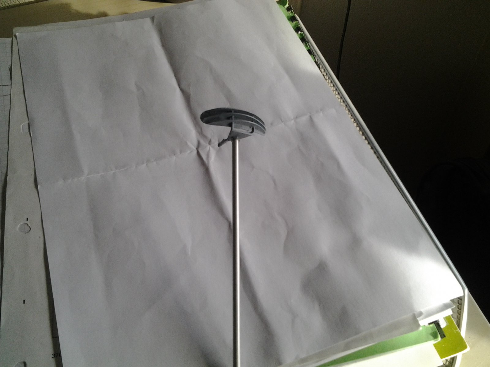

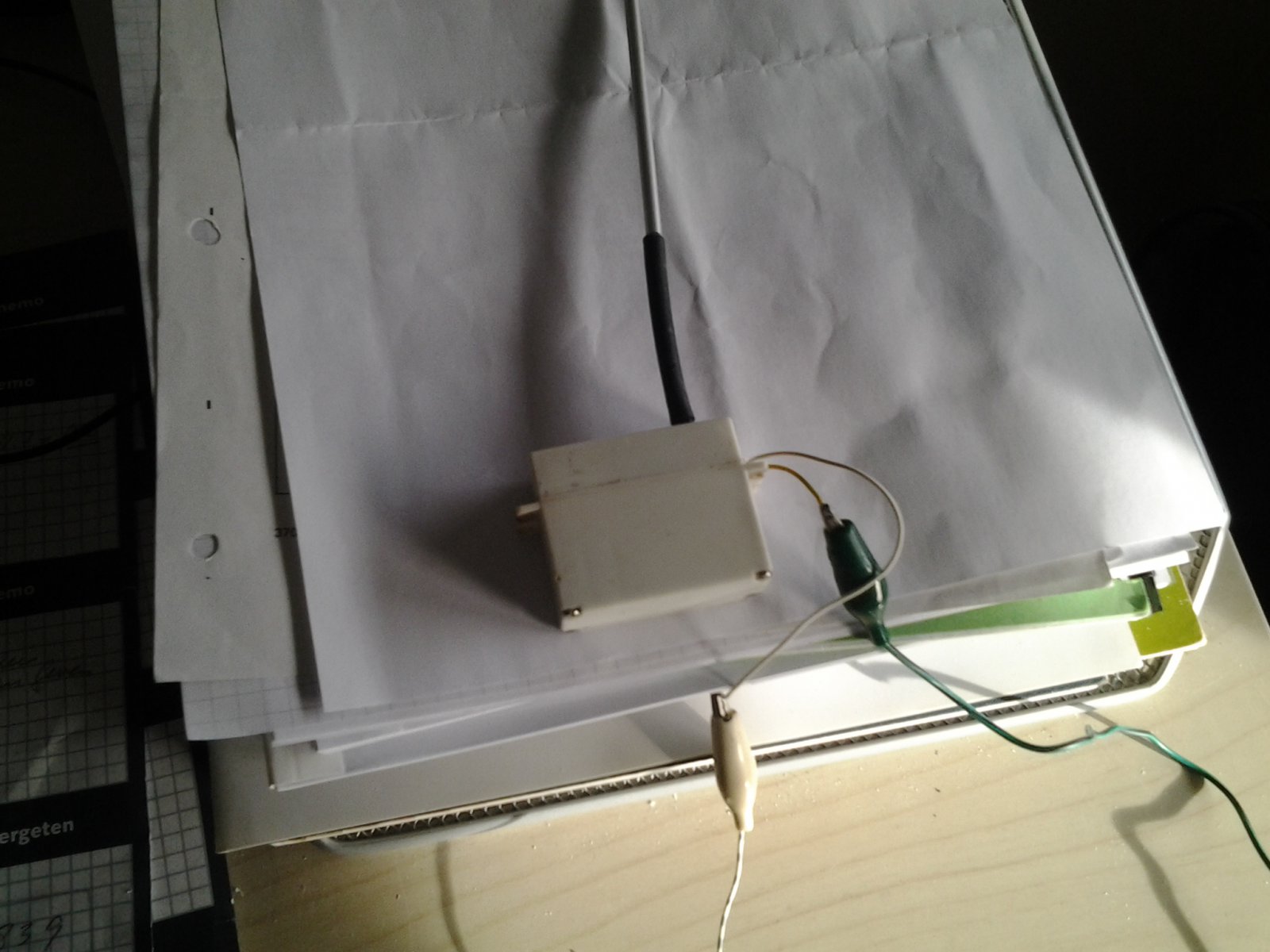

Hier de ingredienten voor een draaiende radar. Afmetingen afhankelijk van de schaal. Draaisnelheid geregeld door een spanningsconverter. De motor is een afgedankte servo. De verbinding tussen servo en scanner is een stuk plastic isolatie van een koperen trekdraad. Loopt door een 4 mm alu pijpje. De scanner is opgebouwd van styreen plaat. Is voorzien van een 1 mm RVS geraamte met alu plaatje. De servo staat haaks op de alu pijp en overbrenging door een rubber koppeling. Een en ander op zicht gebouwd. Gr. Klaas.
