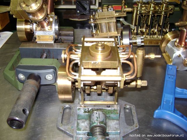

Wat een prachtige machientjes op die foto. Maak je die allemaal zelf? Ik heb ook al een tijdje naar die Anna stoomsloep zitten kijken, ook heel mooi maar met zo'n motor erin....... Beter. Verkoop je vanalles of alleen die? Ik wil er misschien wel een (eerst even de vrouw lief aankijken dan)..... (dat ding rechts achter ziet er gruwelijk uit, ook een motor?)
stoommachines Als je deze bedoeld die is niet door mij gebouwd hoor dat is een gekochte Deze is nog maar twee jaar oude en heeft totaal 5 x gelopen. Heb deze gekregen [Gekocht] terug gekocht uit de volharding. Deze boot werd te groot voor mij 1.60 Mtr. Moest van een flat af. Heb deze geruild voor een andere boot ook stoom. De nieuwe eigenaar heeft er elektra in gezet en zodoende. Als je daar belangstelling voor heb Stuur maar een pb mvg Frederik
