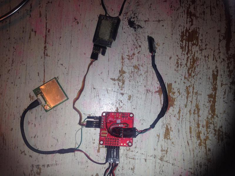

ik kan alles er wel weer even aanhangen, had hem er al uit gehaald, de naze kreeg stroom via de bec's van de ecs's gewoon 5 volt, ik had er een d4r-II met ppm aangesloten een 5v buzzer en de + lijn uit mijn powerharnas 3cell voor voltage monitoring. ik heb er nooit problemen mee gehad, na de laatste baseflight update werkte de baro (BMP085) op het pimp your flip boartje opeens dus ik ben de gps functies gaan proberen dit werkte allemaal goed tot vandaag dus :(
ik vind het zo vreemd dat het beide keren na het wisselen van de batterij gebeurde.
ik zal even een foto'tje maken van hoe alles was aangesloten.
Tom.

zo was alles aangesloten, alleen de vbat en de buzzer moet je er even bij bedenken;)
Zie daar niets raars in, 3v op 3v en 5v op 5v, welke esc's heb je? Heb je nu een full naze besteld? Scheelt weer losse componenten
f-20 van witespy, daar komen ook de gps en de baro/mag vandaan,
