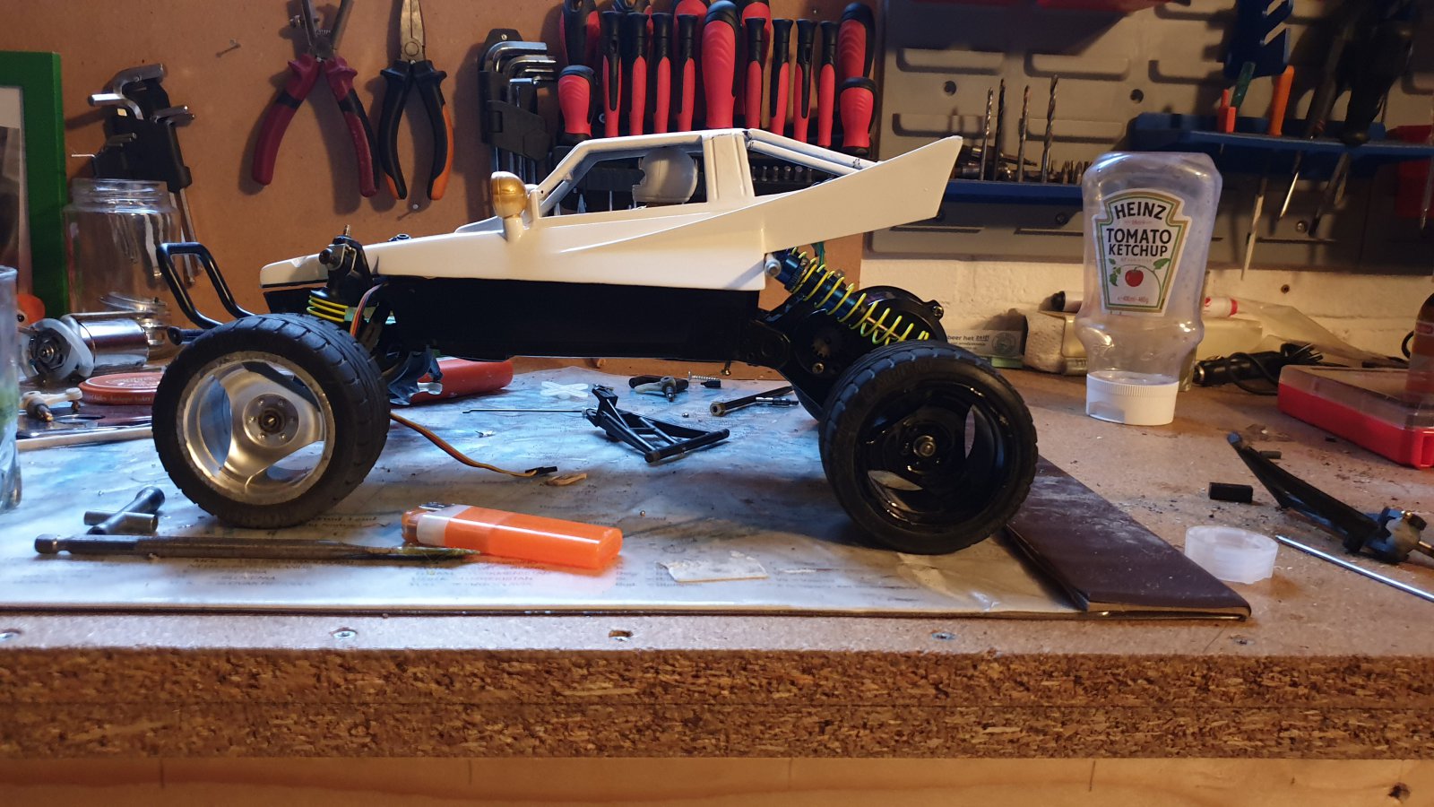

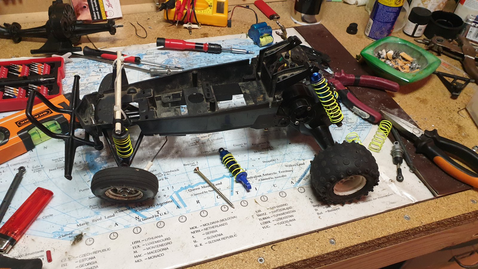

Het gaat in dit geval om vaste asjes waar het wiel met lagers omheen draait. Ik kijk even of ik foto's kan tonen. Het is gewoon tamiya spul maar de keuze van velgen is heel beperkt.

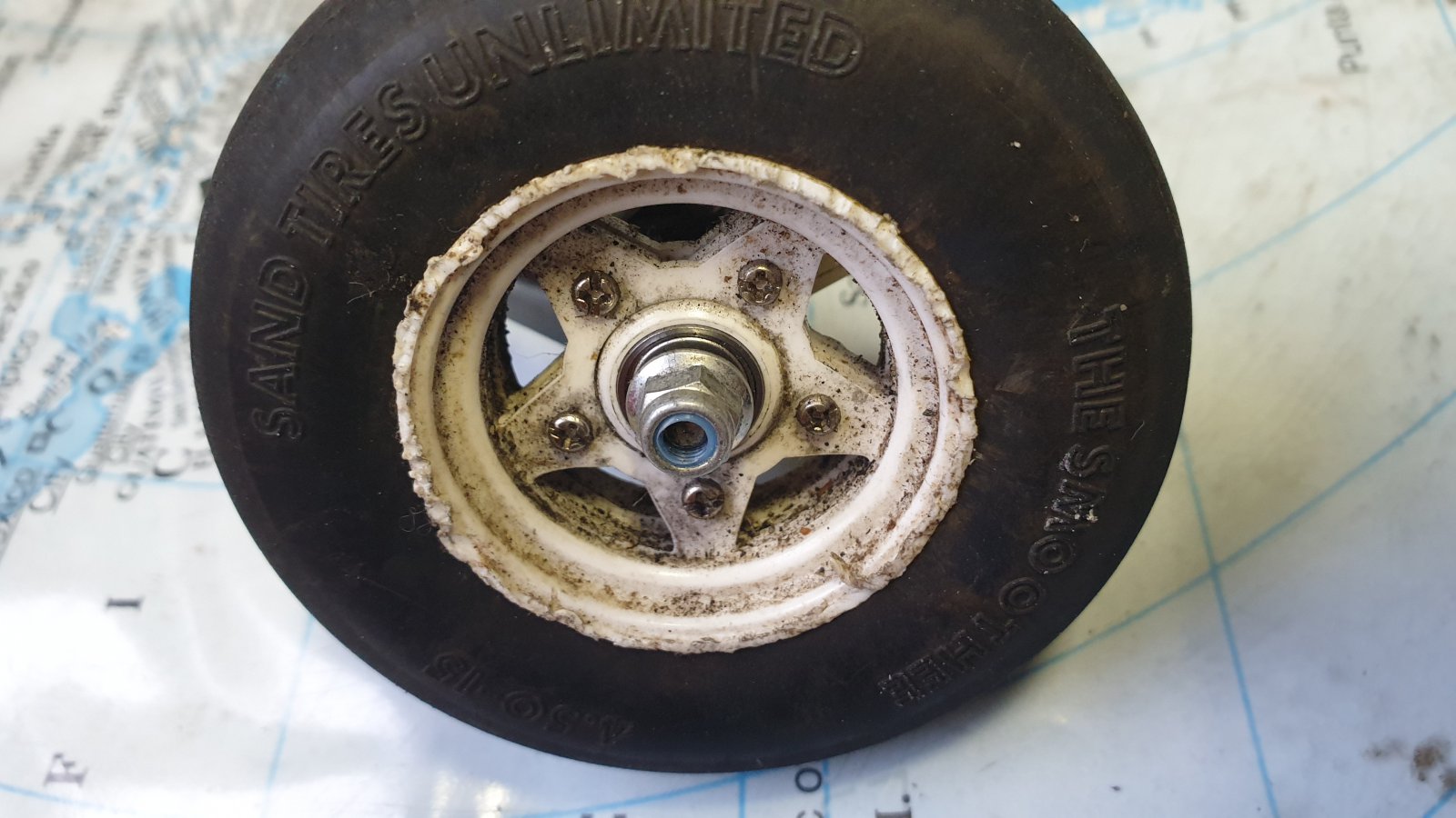

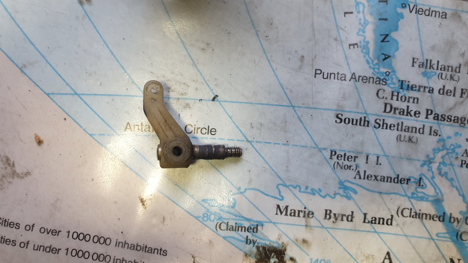

Bijgaand 2 foto's van wat versleten spul dat ik snel bij de hand had.
Ik ben bezig met een zelfbouw knutsel geval en daar moeten echt grotere wielen op kunnen.

TS wil courante velgen met een hex, monteren op de vaste voorassen van een 2wd Tamiya Grasshopper. Standaard zitten hier smalle buggywielen op met 2 kogellagers.
Je mag gerust een kat een kat noemen
Dit type auto heeft zelfs geen c-hubs, dus een andere stuurblok monteren kan ook haast niet. Gewoon bij Tamiya 2wd buggy's kijken, moet keuze genoeg zijn toch? Zelfs type Lunchbox/Pumpkin heeft dezelfde (alleen ietsje langere) assen en daar staan monstertruck velgjes onder.

Maar duidelijk, ben wel benieuwd hoe de velg gemonteerd wordt want velgen met een 12mm hex hebben een 4mm gat.
Aan de achterzijde van de mad Fighter en grasshopper gaan dezelfde moeren als aan de voorzijde hoor. Ik kan qua as dikte voor en achter gewoon wisselen.
