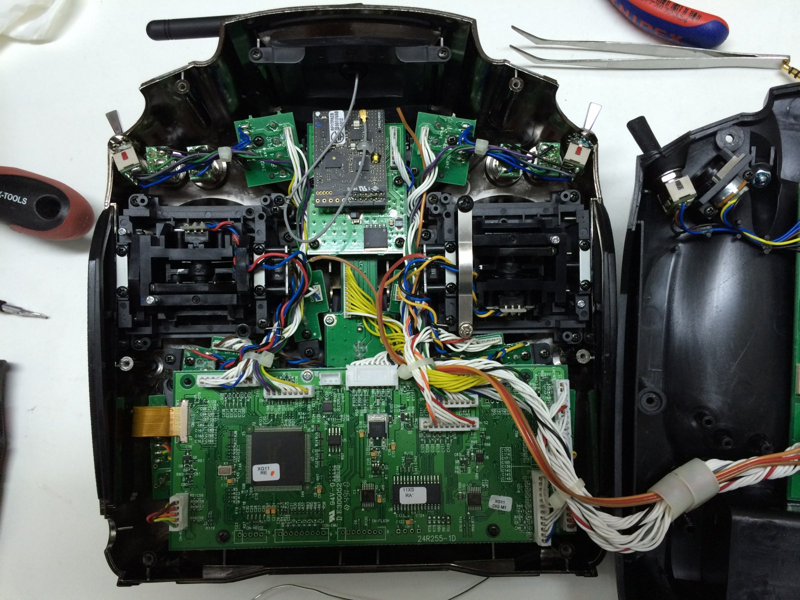

de Vspeak heeft 3 aansluitdraden (+, - en signaal). Deze moet je zelf solderen in de zender. Onderstaande foto's geven de posities zoals ik ze gekozen heb.
Overzicht van binnenzijde zender

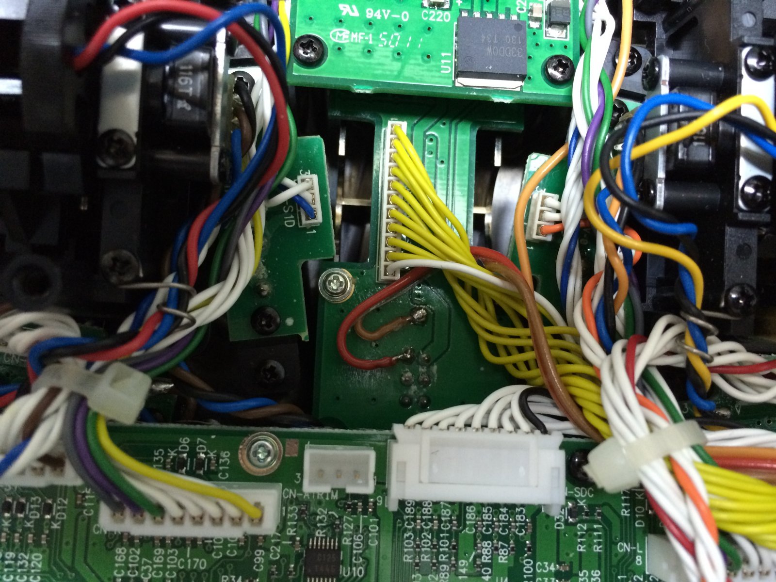

Meer in detail de plaats waar de + en 0 wordt aangesloten. Dit is tpv de aan/uit schakelaar.
Nu met gesoldeerde + en - draad.

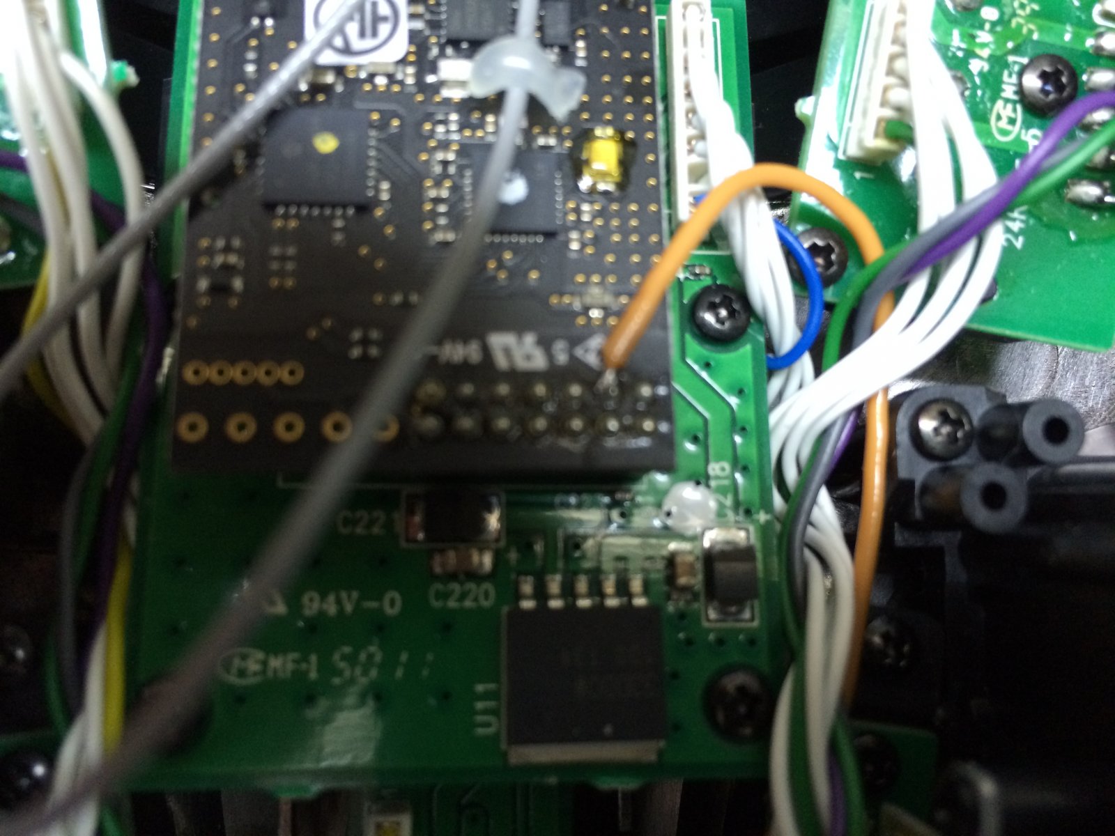

De signaal draad wordt rechtstreeks aan het module gesoldeerd. Dit staat uitvoering beschreven in de handleiding. Zie de oranje draad

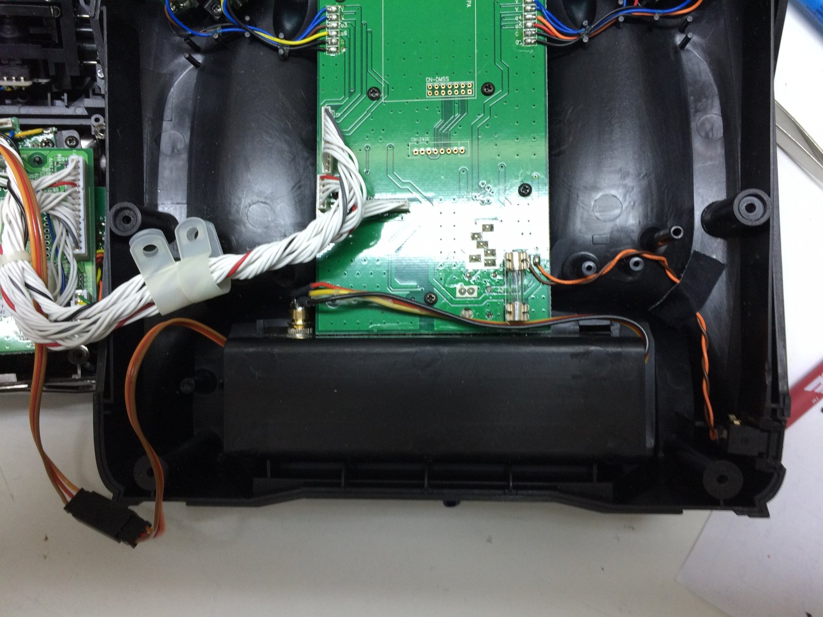

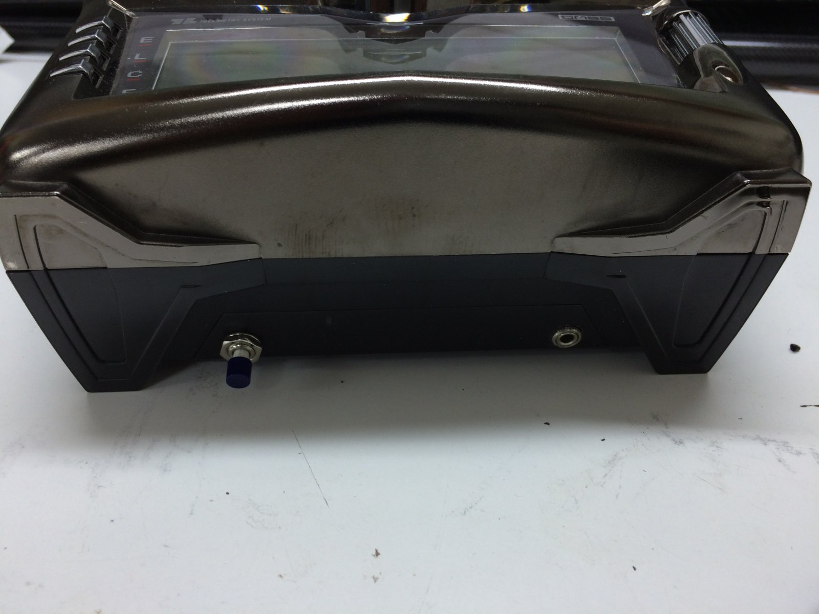

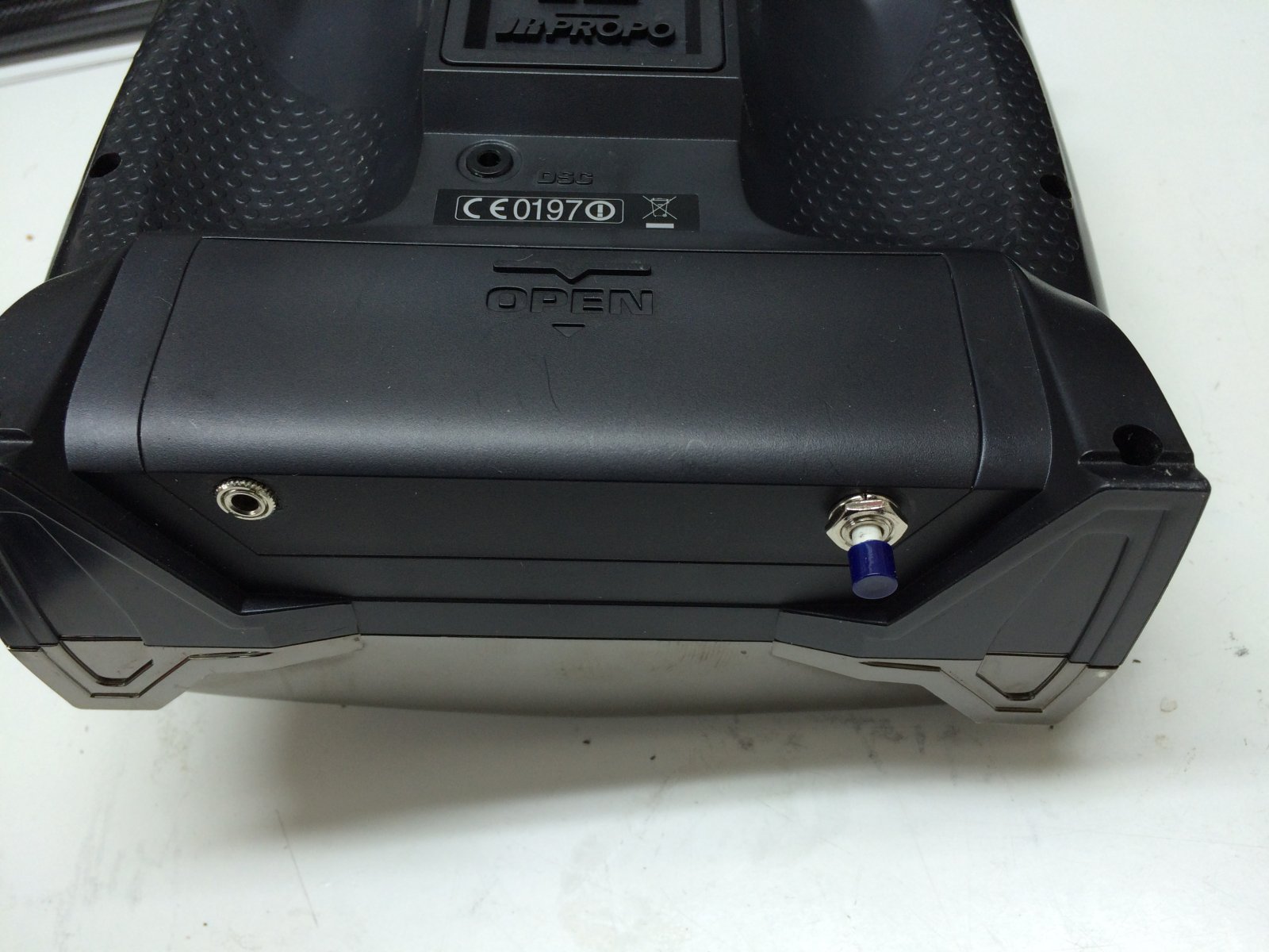

De Vspeak zelf heb ik tpv het accucompartiment geplaatst. Ook de drukschakelaar en de aansluiting voor de koptelefoon heb ik hier geplaatst. Boven in de zender is het al vrij druk en vond ik vooralsnog te weinig plaats.
Doordat de vspeak zelf in het accucompartiment zit is zijn geheugenkaart gemakkelijk te bereiken.
Het eindresultaat:
Wellicht dat ik in een lader stadium de schakelaar alsnog naar boven ga verplaatsen. Dat hangt af van het gebruiksgemak in de praktijk.

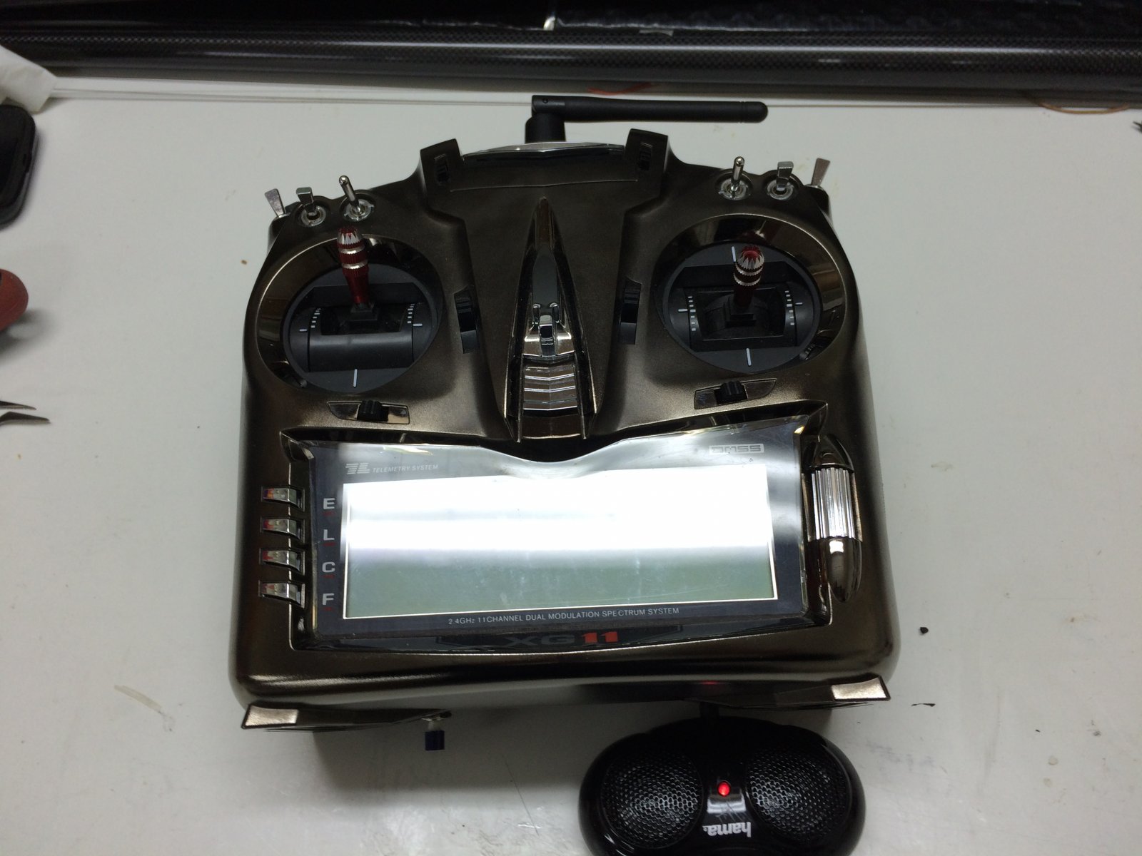

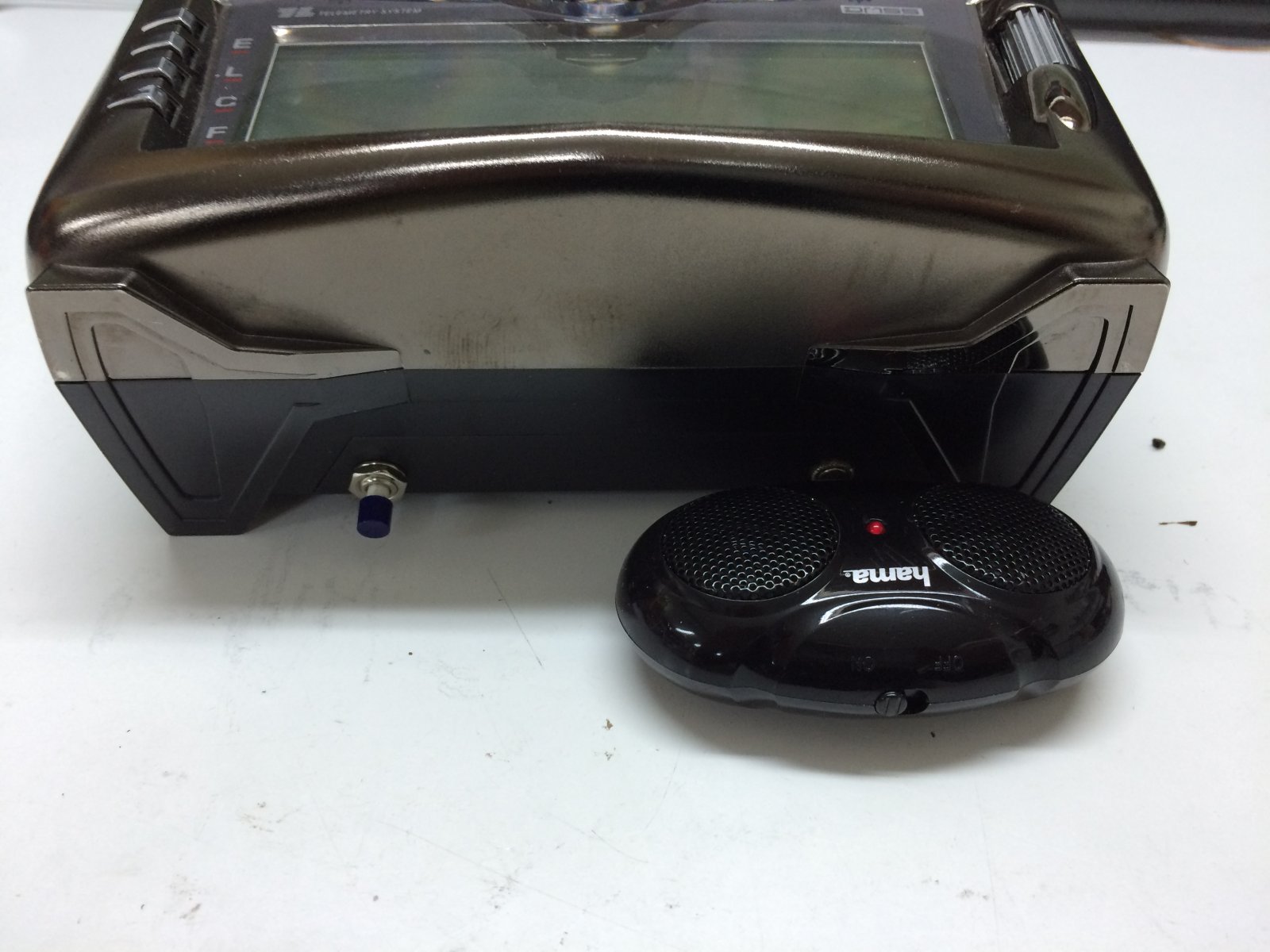

Zelf gebruik ik een klein luidsprekertje (besteld bij Conrad). Dit ziet er als volgt uit:
Al met al een leuke inbouw om te doen.

Tof gedaan. Maar net als vw4style waarom aan de onderkant ban de zender rust die niet tegen je goddelijke lichaam, uitgaande dat wij allemaal super sportief en ... , aan?
Groet
De opmerking over de locatie van de knoppen kan ik zeker begrijpen. Ik heb hier zelf een tijdje over zitten twijfelen.
Aangezien het een handzender betreft rust de onderkant niet tegen mijn buik.... (Dit kan ook met de afmetingen van mijn buik te maken hebben....).
Ik sluit zeker niet uit dat ik het knopje in de toekomst nog naar boven ga verplaatsen. Reden om dit nu nog niet te doen: de bovenkant van de zender heeft vooral ronde vormen. Tevens is er in de zender weinig plaats gezien het aantal schakelaars dat al bovenop en aan de onderzijde van de zender zit. Verder wil ik aan de bovenzijde van de zender nog een smartphone gaan plaatsen met een timer app. Een sprekende stopwatch is toch wel handig...
Praktijk test met de Vspeak gaat binnenkort plaatsvinden.
