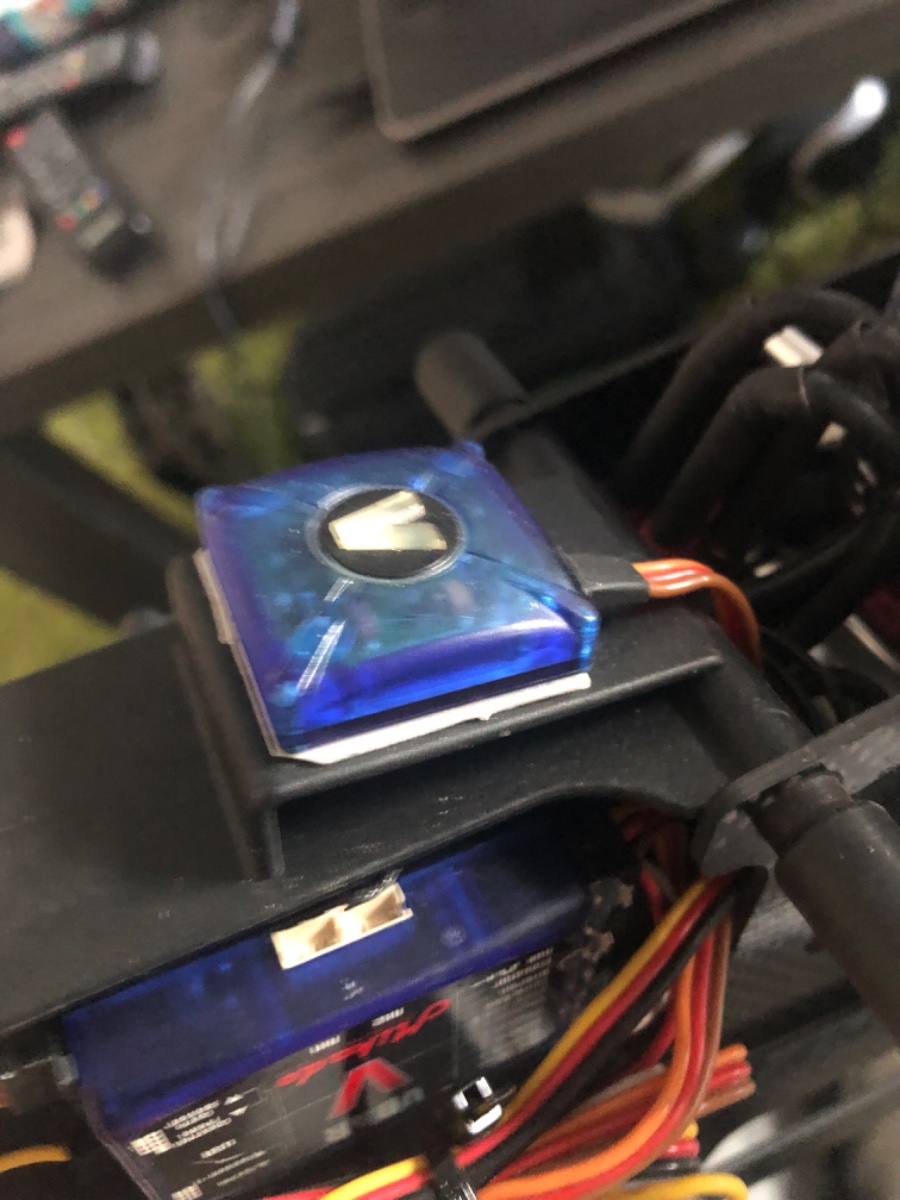

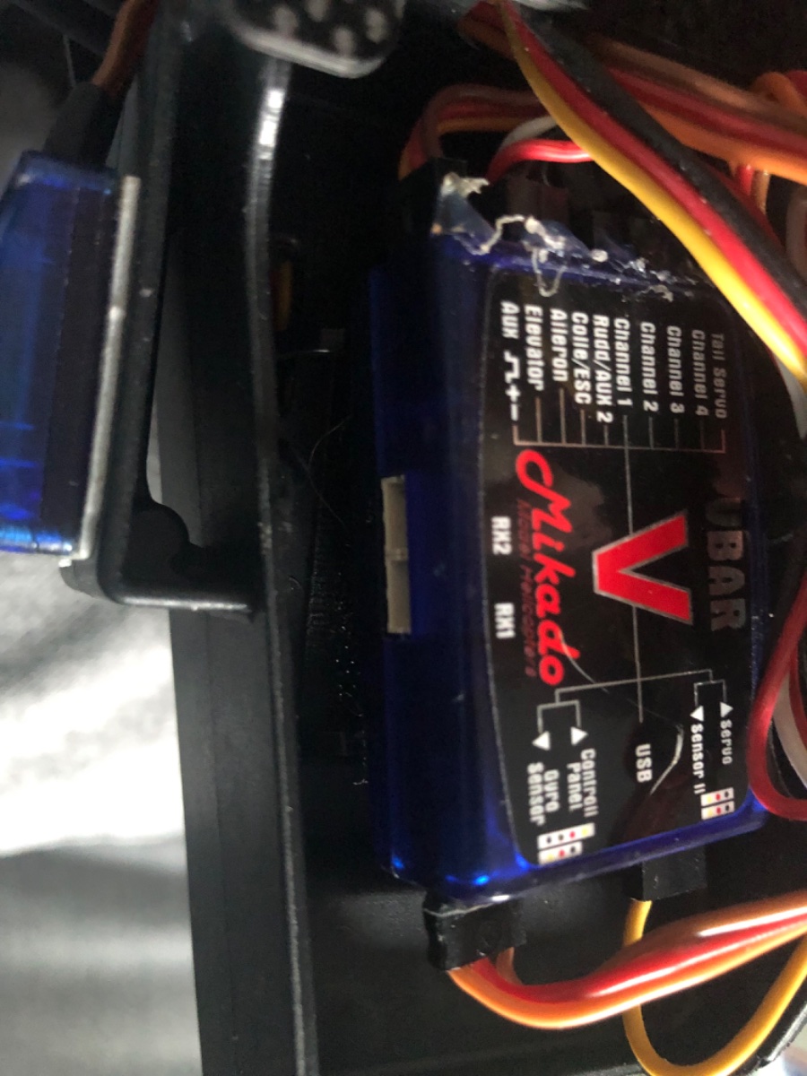

Onlangs heb ik een trex550L dominator gekocht met een Vstabi erin, heb hem vliegend gezien bij vorige eigenaar.
Hij vloog Futaba met Sbus en heeft de ontvanger eruit gehaald.
Ik heb helemaal geen ervaring met flybarless vliegen dus het 1 en ander is me nog even een raadsel.
Zelf vlieg ik met een Spektrum ix12 zender.
Nu heb ik de “oude” Vstabi met blauwe behuizing en blauwe sensor ,en heb software op pc geïnstalleerd en verbinding gemaakt.

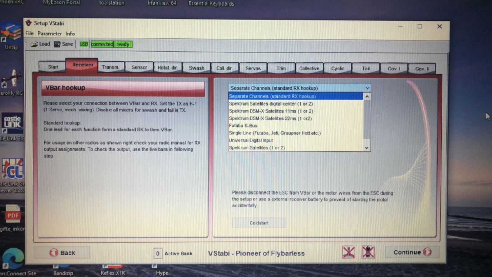

Nu moet ik in het menu kiezen voor standard receiver , en een hoop andere opties waaronder spektrum sateliet.

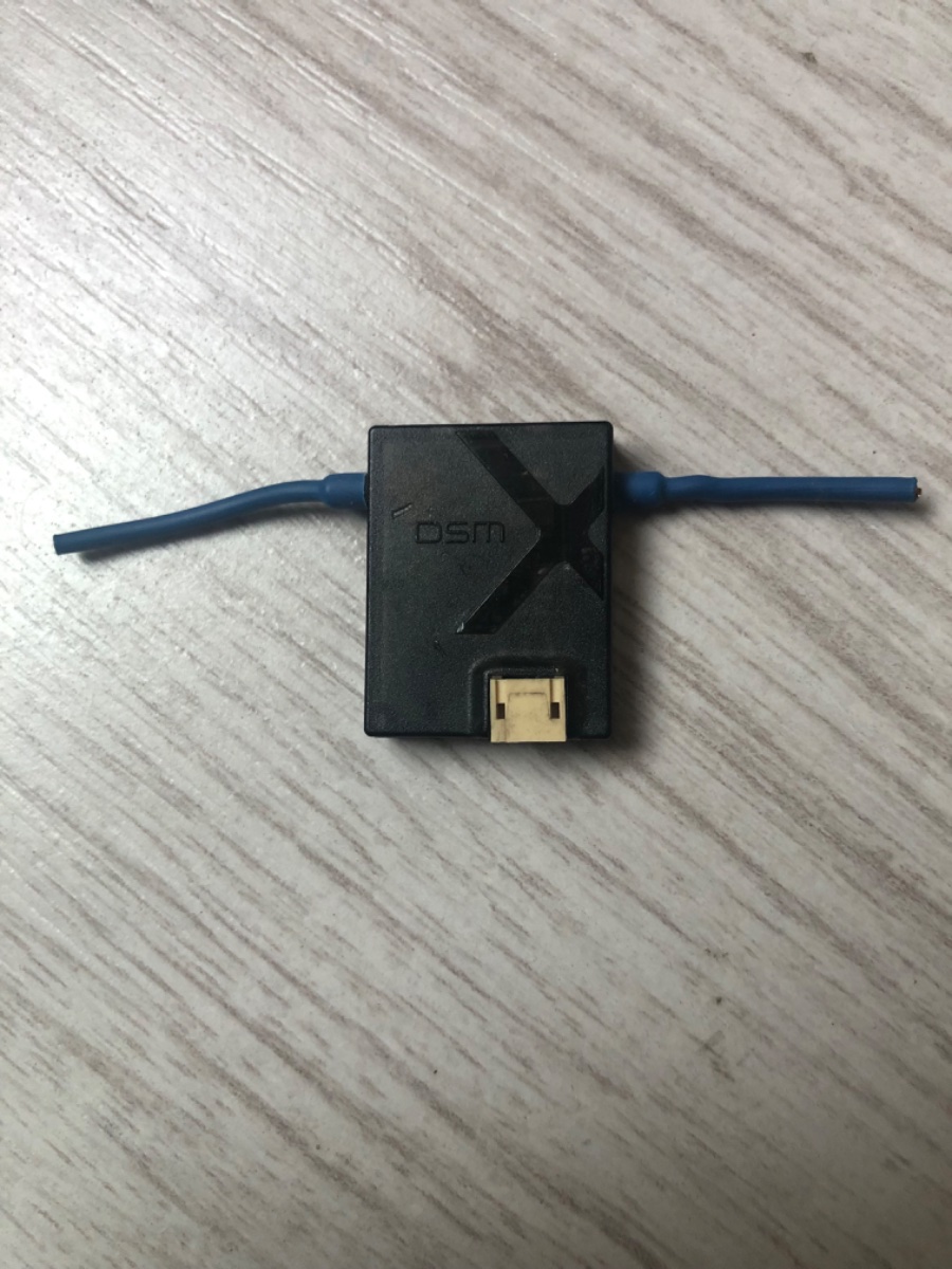

Maar is het nu zo dat de Vstabi dan de ontvanger wordt als de sateliet(en) aangesloten zijn?
Hoeft er geen Spektrum ontvanger in de heli?
En welke satellieten zijn wel/niet geschikt?
Zie bijlagen .

Hallo,
De vbar unit welke je hebt is een hele degelijke.
Hij is al ingesteld op de helicopter en je hebt het zien vliegen, dus aan de instellingen hoef je niks te veranderen.
Enkel je receiver en bij transmitter checken of je kanalen moet reversen en of moet toewijzen.
Stap 1:
In de receiver tab:
Selecteerd Spektrum DSM-X Satellites 22ms
Als je dat geselecteerd hebt dan staat er onder in het scherm bind.
Stap2:
Onderbreek de voeding naar Vbar kort.
Dus bijvoorbeeld lipo los en binnen 1 sec weer aansluiten.
Als dat goed hebt gedaan dan gaan de sattelietjes knipperen.
Stap 3:
Op je zender heb je reeds een nieuw model hebt aangemaakt.
Zet de zender in bindmodus.
Sta niet te dicht met je zender bij de heli (maar hou circa 50 cm aan minimaal).
De sattelieten stoppen met knipperen en de oranje lampjes blijven aan.
Voila: Gebonden
Stap 4: In de transmitter tab checken of je kanalen niet reversed zijn.
Succes!!!

Ralph,het is gelukt, bedankt! Ik had gekozen voor “ Spektrum satelites (1 or 2)”
Nu met de andere optie met 11ms bind hij wel .Nu eens verder gaan puzzelen
Volgens mij wordt het afgeraden om groter dan 450 size met alleen satellieten te vliegen . Als je het toch doet zou ik er in ieder geval 2 gebruiken .
In combinatie met een ontvanger is het geen probleem. Ikzelf vlieg alles kleiner dan 450 met 1 satelliet en mijn 450 met 2 .
Goed om te horen dat je verder bet gekomen.
Ik vlieg tot en met maat 450 met 1 satteliet (die ik dan bovenkant staartbuis zet.
Alles groter dan 450 gebruik ik 2 sattelietjes.... die plaats ik dan links tegen het frame en rechts tegen het frame.
Carbon kan signalen blokkeren.
