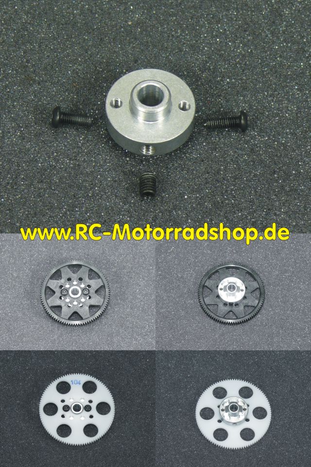

Op de site van onze duitse vriend heb ik nog een andere spurgear adapter besteld
de adapter die er in zit werkt net niet goed met normale spurs
het gat is te ruim en veel spurs werken niet met 3 schroefjes.
Ik heb MP10 Spur gear adapter besteld die met twee schroefjes werkt
en waar ook Xenon en HPI spurs op passen.
