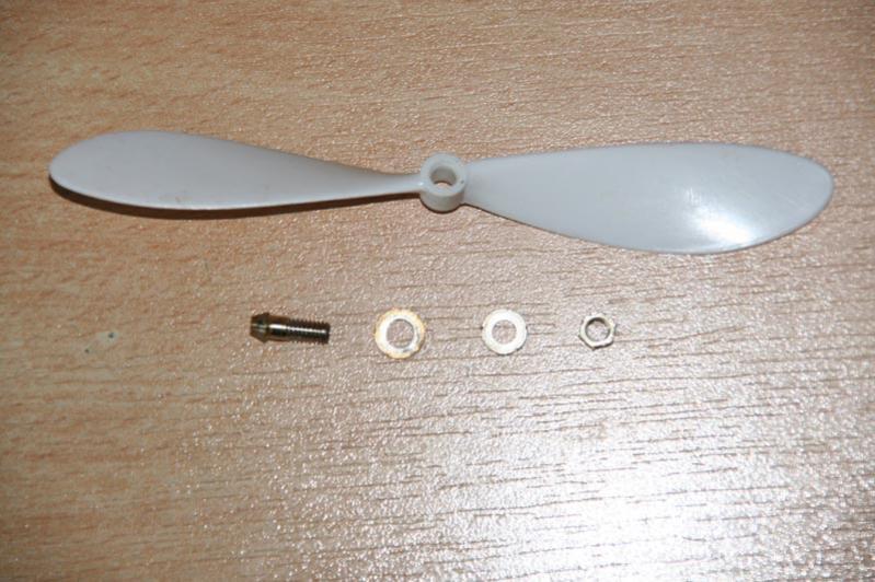

Als kopen van een onderdeel (op een eenvoudige manier) niet kan, dan blijft zelf maken over. Alhoewel zelf maken tegenwoordig bijna een vies woord is.
Deze kleine meenemer is gemaakt van een vulnippel van een brandstoftankje. Zo komen die overbodige onderdelen nog eens van pas!
Hier niet hoor;) Ik maak liever zelf dan dat ik koop!
Maar het probleem is dat ik zelfgemaakt spul niet vertrouw op 40.000 rpm!
En ja ik weet het, het is veel :mrgreen:
Voor 2mm heb ik ze ooit wel gemaakt.
Messing buisje 2 binnen en 3 buiten. En dan een locknutje (die dingen om je wieltjes te borgen op je landingsgestel) over het buisje gedaan en gesoldeerd. Dan kon je hem vast zetten met een imbusboutje. En in het buisje een 3mm draadeindje gesoldeerd zodat je de prop kon vast zetten.
Reden was dat die Günterpropjes met spinner waren bedoeld voor een 2,3mm asje en ze er vaak bij 2mm af schoten. Beetje tin op het asje drukken met een draaiende motor zodat je ribbeltjes kreeg werkte ook goed. Maar dat is inderdaad met deze toerentallen niet meer aan te bevelen.
