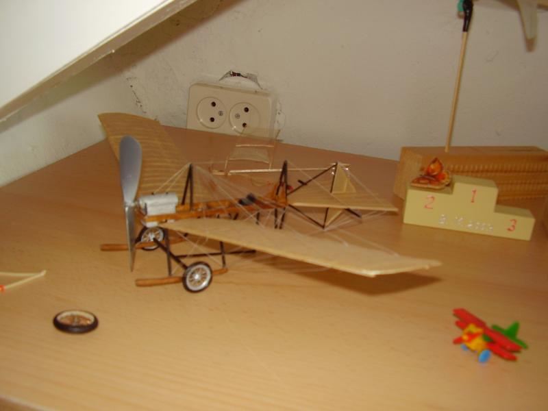

Ja het blijft kriebelen dus weer aan het bouwen geslagen .
Verder waar ik een jaar of twee geleden ben gestopt waco sre
Ben nu zover dat ik kan gaan bekleden
Dus even opfrissen eerst lak op het frame laten drogen en dan tisseu erop met alcohol ?
Ik zal ook nog even een foto toevoegen
Bedoel je de alcohol om het tissue vast te zetten? Dat gaat niet werken, dan moet je aceton of thinner gebruiken. En geen Graupner Spanlack gebruiken, want dat lost onvoldoende op hierin.
Maar als je de alcohol bedoeld voor het spannen van het papier, prima! Water kan altijd nog.
Ik verdun de lak met thinner. Aceton verdampt veel sneller, dat werkt onplezierig en geeft snel een witte waas.

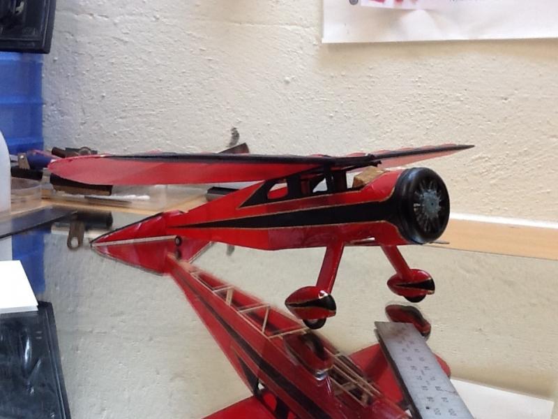

Na wat spuitwerk
Ja hij nog niet klaar maar begint al wat te worden
full
Dank je wout
Dit heb ik met een pen gedaan .
Het is geen wit maar goud.;)
Dus dat is geen airbrush werk maar een handigheidje
