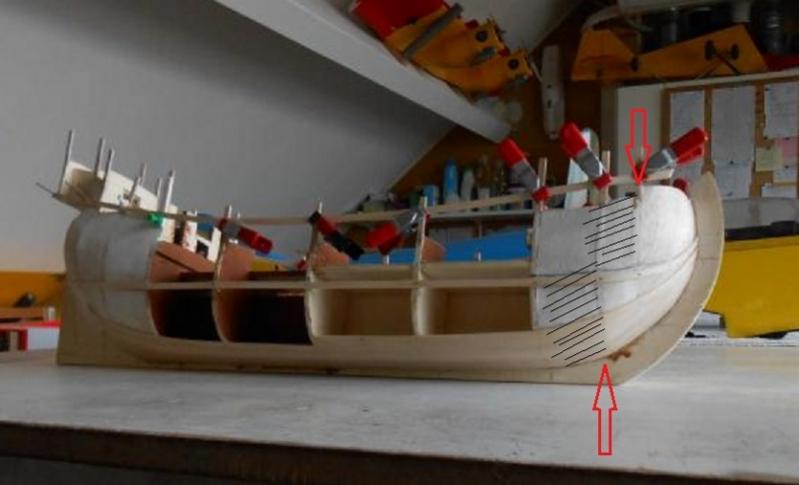

Wat betreft je foto's kan ik er niet veel op aanmerken. Het enige wat me wel opviel was dat bij bepaalde lichtinval er op sommige spanten nog een 'knik' lijkt te zitten, dit kan vertekening van de foto zijn, maar kijk het in elk geval goed na. Als je eerste laag straks dik genoeg is, kun je dit er nog prima uitschuren. Zo niet zal een kleine hoeveelheid plamuur nodig zijn. Nu is het wel makkelijker en kan je het nog zonder probleem oplossen, bij de tweede laag ga je het anders onherroepelijk terugzien.
Ik heb de schaduwen wat gearceerd om het te benadrukken. De twee pijlen geven de knikpunten aan:
