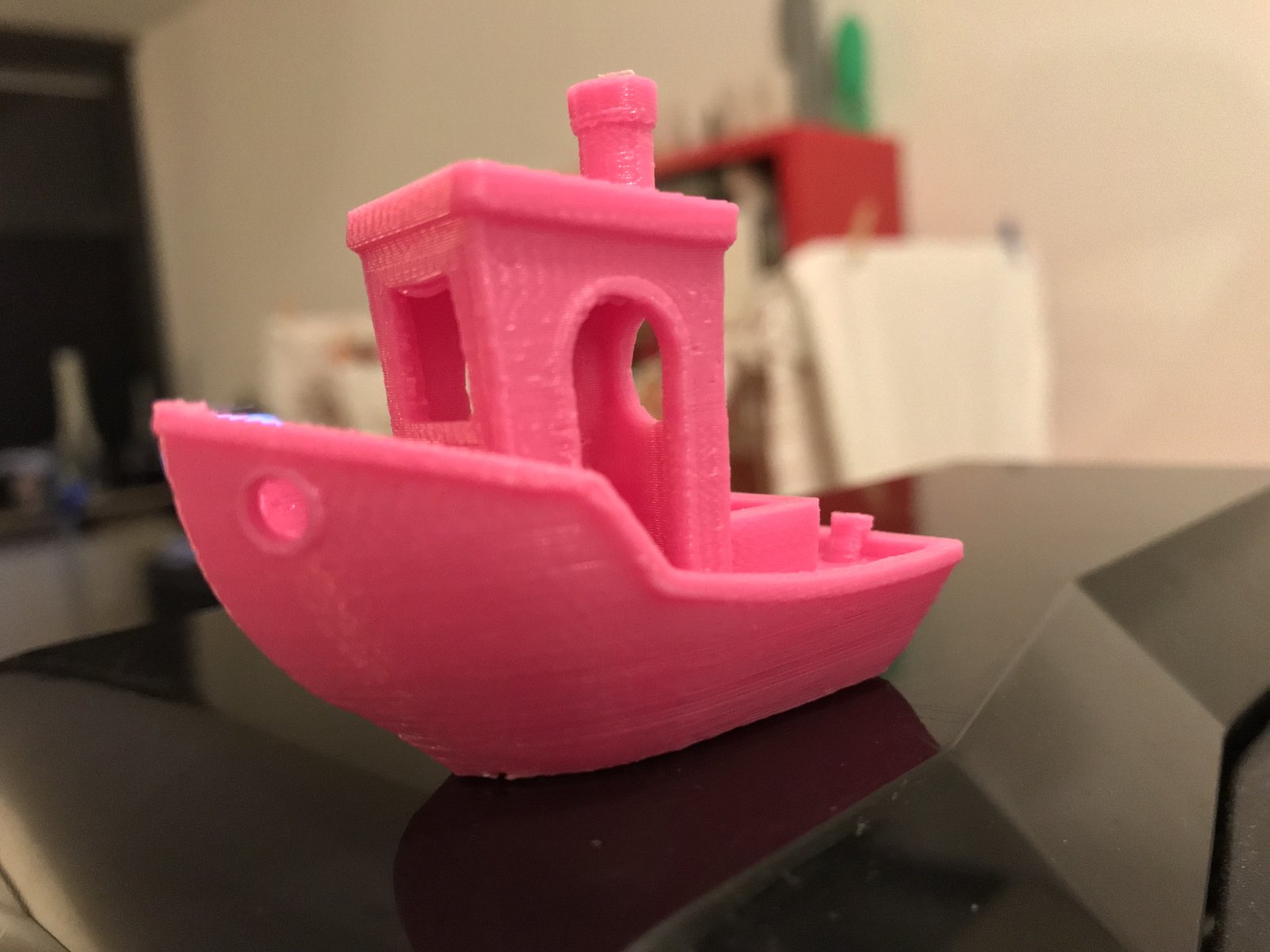

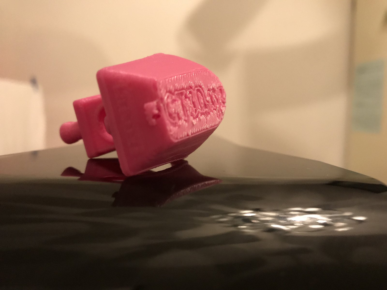

De ABS geprinte benchy is te klein en minder vatbaar voor het warping?
Zijn er nog andere soortgelijke modellen die meer kunnen laten zien op het gebied van warping met ABS?
Groet:Robin
Als de bodem perfect vlak is (lastig te zien bij de benchy) dan zit het wel goed. Dit model is erg gevoelig voor warping in de bodem.
