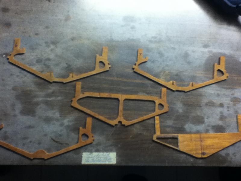

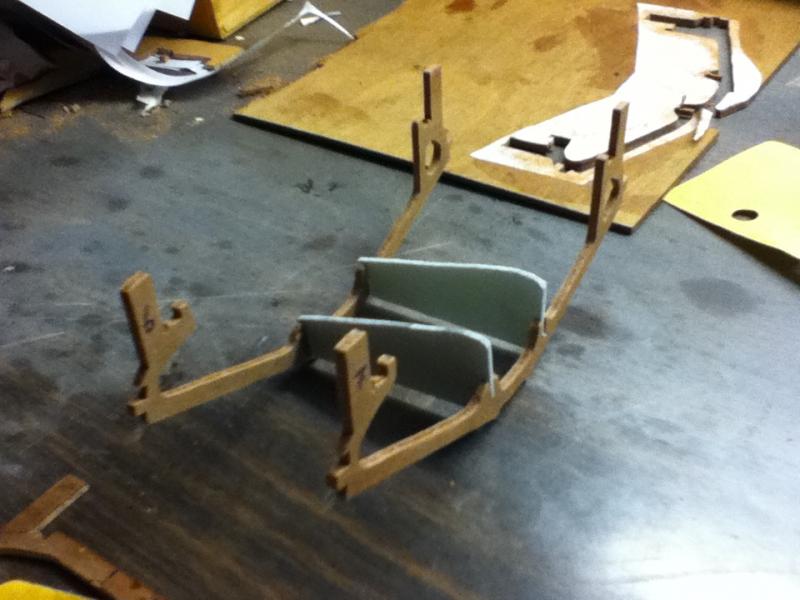

hier de foto's het zijn nu 5 spanten en heb ook een foto van de motorstandaard en de 2 spanten in elkaar geschoven.

ziet er ook al strak uit :). ik zie dat jij de standaard motor spant gebruik. ik ga een losse oplossing bedenken dat ik niet vast zit aan de standaard indeling. en je kan denk ik de motor ook in het midden houden en de as 3mm uit het midden laten uitbuigen naar de stinger ;)
Gr Thom Aka Archer
dat schiet al goed op sam! wauw. ik moet maar eens doorwerken zo te zien haha.
waar heb je de bodem van gemaakt? en de kantelkamer hoe breed is die geworden?
