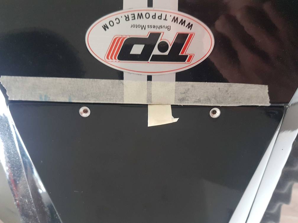

Je kap zal wel redelijk zwaar zijn , inderdaad 2 pennen voor en het mooist voor achter is gewoon met een verzonken imbus m4 1 of beide kanten 1 die dan onder de tape komen.
Denk dat ik inderdaad maar een verzonken imbus ga proberen en voorzijde 2 pennen inderdaad. Is wel de beste en mooiste oplossing.

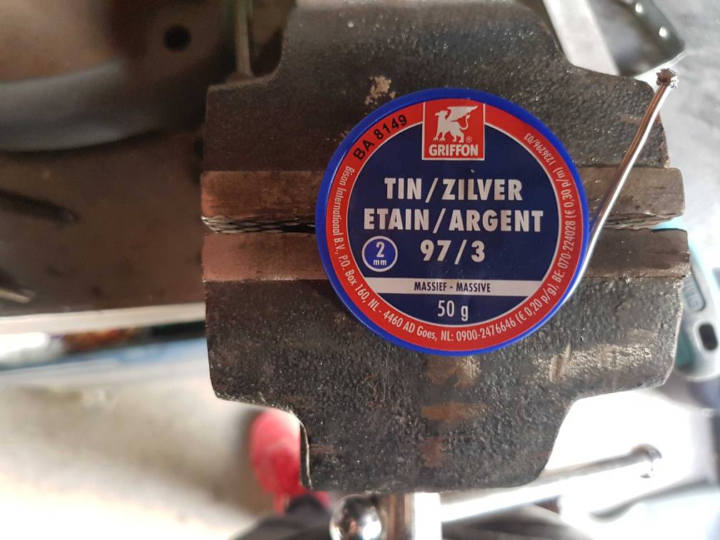

Dankje doe mijn best om er wat moois van te maken. Ik probeerde net mijn flexas te solderen maar dit was geen succes. Heb deze opgeruwd ontvet verwarmt s39 gebruikt maar het soldeer loopt er zo vanaf. Iemand nog goede ideeën. Heb de werkwijze en spullen gebruikt die eerder zijn aangegeven in het topic. S39 en drinkwater soldeer. Krijg het maar niet voor elkaar.
Zie topic van de hydro houtbouw van Roy Maas , hij legt goed uit wat voor hem wel werkte. Hard solderen met een gewone soldeer fles/brander werkt zoiezo niet.

Flexas solderen. Ik krijg het maar niet voor elkaar om de flexas te solderen. Ik gebruik drinkwater soldeer en s39 maar het soldeer vloeit er niet in. Het blijft er maar afrollen. Ik wordt er inmiddels een beetje wanhopig van. Of is dit niet de goede soldeer?
Even aan @Stoompomp of @willum vragen Roy, één van de twee (of beiden?) heeft het nodige geschreven en verwezen m.b.t. hardsolderen, toevoeg- en vloeimiddelen. Aangezien het een flexas is, kun je het S39 dat capillair verder/dieper in de 'wikkelingen' is getrokken later goed verwijderen? Anders kan het blijven doorvreten. En binnen het kader van elektro S39 / S65 en soldeer-vet/pasta zijn grote bagger!!!
Roy, Heb je een foto van het objekt voor het beeld. Kan ik mogelijk een passend antwoord geven. Het zou een tekort aan soldeerwarmte kunnen zijn. Groet, Willum
Of inmiddels een te veel aan verontreiniging na vele keren de S39 gedeeltelijk te hebben opgestookt... Zoals willum zegt, een foto zal een duwtje in de juiste oplossingsrichting zijn.

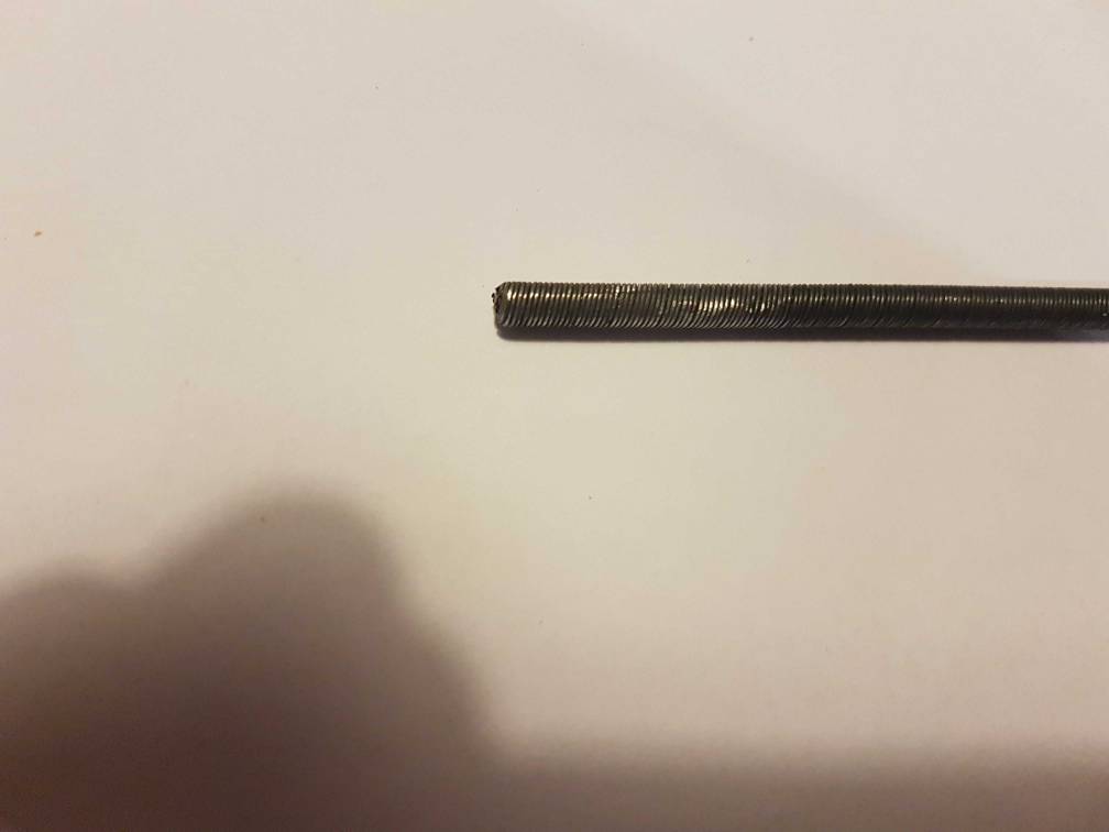

Waar willen jullie precies een foto van zien? Het is een normale flexas. Ik heb er een stukje afgedremeld om op te testen. Het maakt niet uit welke temp ik deze stook. Het vloeit er gewoon niet in en rolt eraf. Heb de as al meerdere keren getracht te ontvetten eerst in de aceton en daarna in de thinner. Met de brander kan ik het test stukje ook rood gloeiend krijgen dus denk niet dat het een gebrek aan warmte is. Ik heb helaas niet genoeg as om te kunnen blijven testen. Heb namelijk begrepen dat te heet er voor kan zorgen dat de as broos wordt.
Dit is de as Ben nu een beetje huiverig om op de as te gaan solderen. Misschien maar verlijmen met loctite. Welke is hier geschikt voor? Of moet het gedeelte wat in de koppeling gaat ook gesoldeerd worden?
Roy, De vraag is op dit moment: Is de spiraalveer misschien al te ver uitgegloeid om een goede werking te garanderen. Lijmen. Groet, Willum Verder: Is je spiraalveer van RVS, dan heb je "S39-RVS" nodig met jou eigen zilver-tin. Is je spiraalveer van staal dan heb je S39-universeel nodig met jou eigen zilver-tin. Kom je RVS-spiraal te kort kun je deze zelf maken met je accuboormachine en RVS lasdraad. Maak deze met regelmaat zelf op deze manier. Zelfs veertjes kun je zo in alle maten en soorten maken.
Ben wel heel benieuwd hoe je die maakt. Heb je daar een filmpje van? Als ik deze verlijm wat doe je dan met het eindstuk in de koppeling? Hoeft deze niet verlijmd te worden dan? Denk dat de as van staal is. Zal morgen even kijken welke s39 ik heb. Denk dat deze voor koper is misschien. Drinkwater leiding. Zou dat het probleem kunnen zijn?
