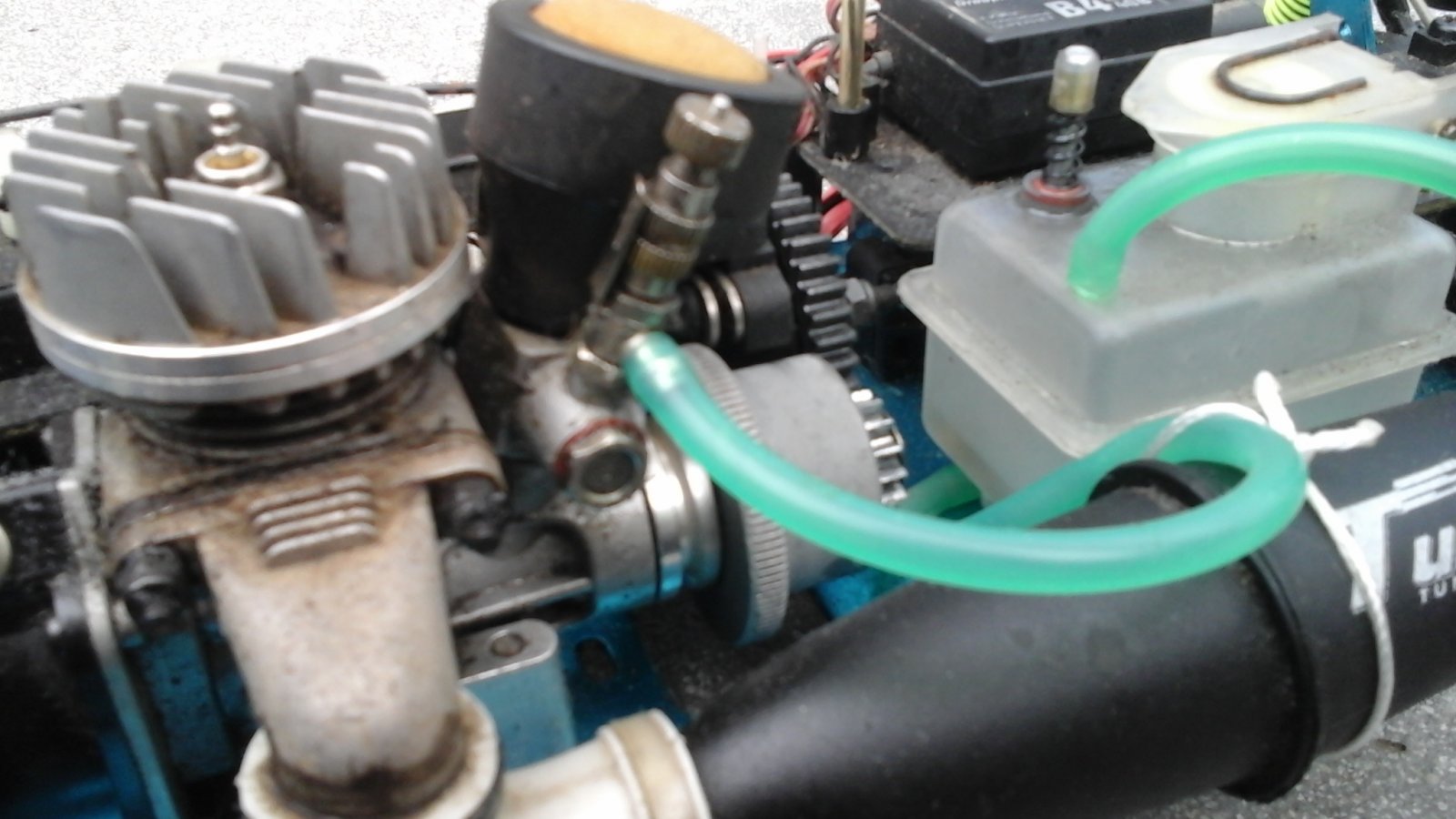

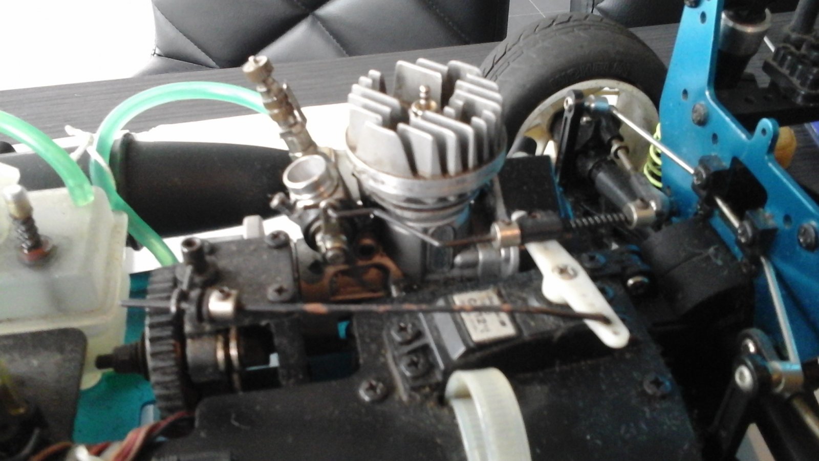

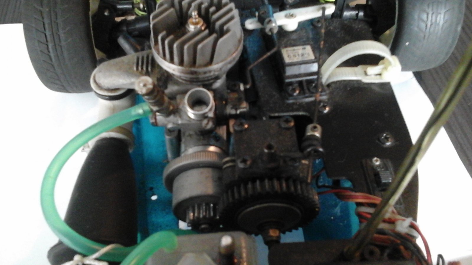

Na lange tijd heb ik mijn nitro auto terug van de zolder gehaald.
Starten lukt vrij vlot en traag rijden ook maar wanneer ik echt snel wil slaat de motor af.
Nu is mijn vraag welk vijsje, schroefje dient waar voor?
Alvast bedankt, Frederiek

In de schuif is de LSN -> lage toeren, ook wel acceleratie
He hoge bovenop is de HSN of ook wel main needle -> regelt het hele gebied (dus ook een deel van de LSN) maar is vooral voor de toptoeren.
De korte bovenop is de stationair -> is alleen een aanslag die de schuif stopt om verder dicht te vallen.

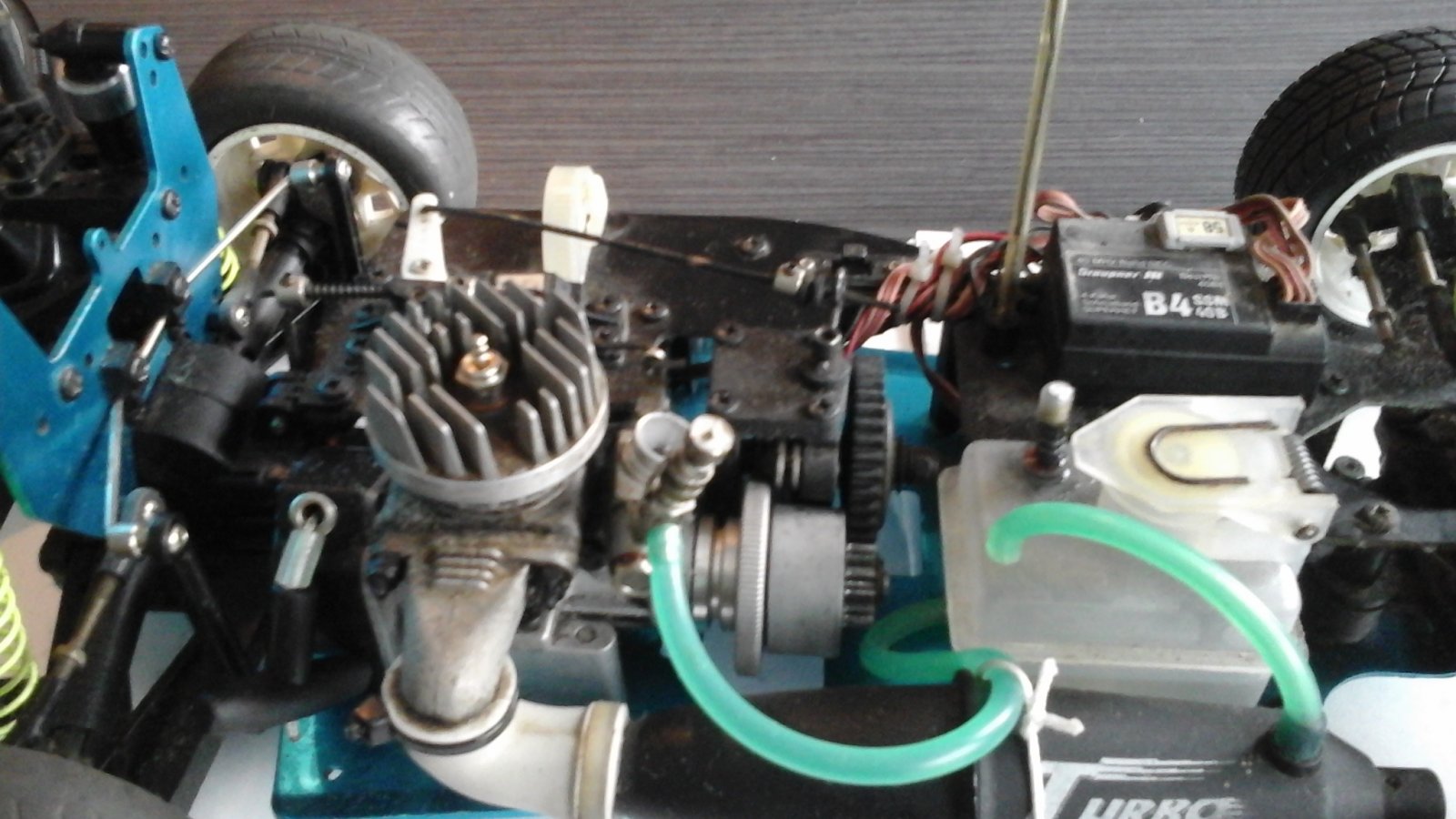

Waarvoor dient het torentje met de verschillende schroefjes?
Zie foto in bijlage?
Waarschijnlijk stomme vragen maar het zit ver weg
