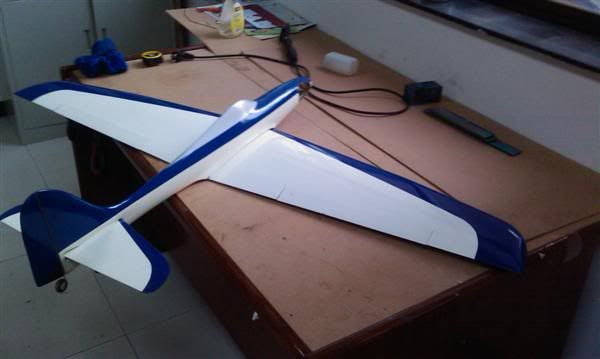

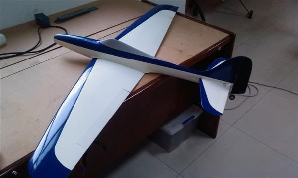

Ik was wat aan het opruimen in het hobbyhok van de plaatselijke modelvliegclub en kwam het volgende tegen:
Nu is mijn vraag: Wat is voor iets ? Spanwijdte is 1400 mm en lengte ongeveer 960 mm
Origineel is het (nooit gevlogen model) ontworpen om met een brandstofmotor voorzien te worden, maar ik wil het graag electrisch maken.
Wat is een goede setup hiervoor ? Bedoeling is om af en toe alleen maar wat rond te vlammen. Dus het moet wel snel gaan, maar ook betrouwbaar. Bij voorkeur zou ik iets uit het standaard programma van Scorpion gebruiken omdat ik daar goedkoop aan kan komen.

Welke propellor zou werken ? APC 8x6 of zo ? "E" versie of werkt een brandstof variant beter ?
Hoeveel cellen ? 4S ?
Groet
Roald
Ja een 8x6 APC E, of een 7x7 kan ook de Electro is beter, en op 4S dan gaat hij goed van zijn plaatst, ben je tijdelijk in China of Permanent
