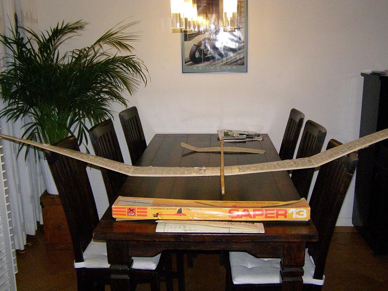

Heb de zwever maar van zolder gehaald en in elkaar gezet. Ben wel een beetje schrokken de vleugels zijn een beetje krom getrokken. Zal wel een hele restauratie worden voor hij weer gaat zweven :(
Het is een Saper 13 spanwijdte 2196 mm lengte 960 mm 420 gram.

Kort hierna werd dit model aangeboden als bouwdoos, inderdaad precies die doos die daar op de foto staat :), maar nooit is er iemand nog in geslaagd dit model fatsoenlijk te laten presteren........
Hoofdoorzaak hiervan is de vleugelkonstruktie of beter gezegd het ontbreken van enige vorm van konstruktie :( De twee hoofdliggers bevinden zich centraal in het profiel en bieden zo geen enkele weerstand tegen het torderen van de vleugel. Wel nog een konstruktief hoogstandje uit die tijd; als het goed is zie je dat onder de liggers een stalen draad (gespannen) zit. Deze zou de liggers nog sterker moeten maken c.q. het weerstandsmoment tegen buigen vergroten :)
Maar zoals gezegd was het grote probleem bij dit toestel het ongewild verdraaien van de vleugels. Het enige bespanmateriaal wat iets toevoegd aan de torsiestijfheid is het oude bespanpapier. Dat spul voegt beduidend meer toe aan torsie als welke folie dan ook ( folie bestond in 71 nog niet overigens :rolleyes: ) Nadeel van papier is weer dat het snel beschadigd en blijft "werken". Erg problematisch allemaal dus .......

Ben begonnen met het verwijderen van de bespanning van de linker vleugel.
Tot mijn verbazing is die nadat ik het grootste gedeelte had verwijderd, zo goed als recht. Hij was wel minder getordeerd dan de rechter vleugel maar ik ben benieuwd wat deze doet als ik de bespanning eraf haal.
