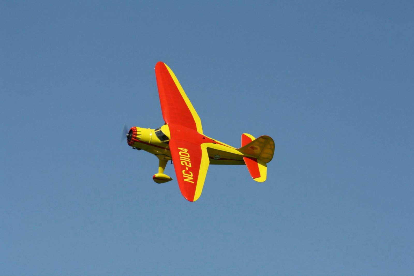

Wat voor setup in een 2.55 mtr. Stinson Reliant ?
Ik ben bezig dit toestel om te bouwen naar elektro, er zat een Saito 36cc 4 takt in, en vlgs het stickertje op de motorkap 9 kg gewicht.
ik tijfel een beetje of ik er nu een rotomax 50 cc inzet met 2x 5s of een Rotomax 1.60 met 2x5s, qua prop zou het met de 1.60 moeten kunnen denk ik maar ja, ik wil niet dat hij naar boven moet "zwoegen" :eek:,Top flite geeft aan dat met een 18x6-10 de stinson goed vliegt....ik vind hem wat klein voor het formaat kist..
kunnen jullie es meedenken?

Ik vloog mijn TF Reliant met een 55cc en ik dacht een 22x10 prop. Prima combo.
