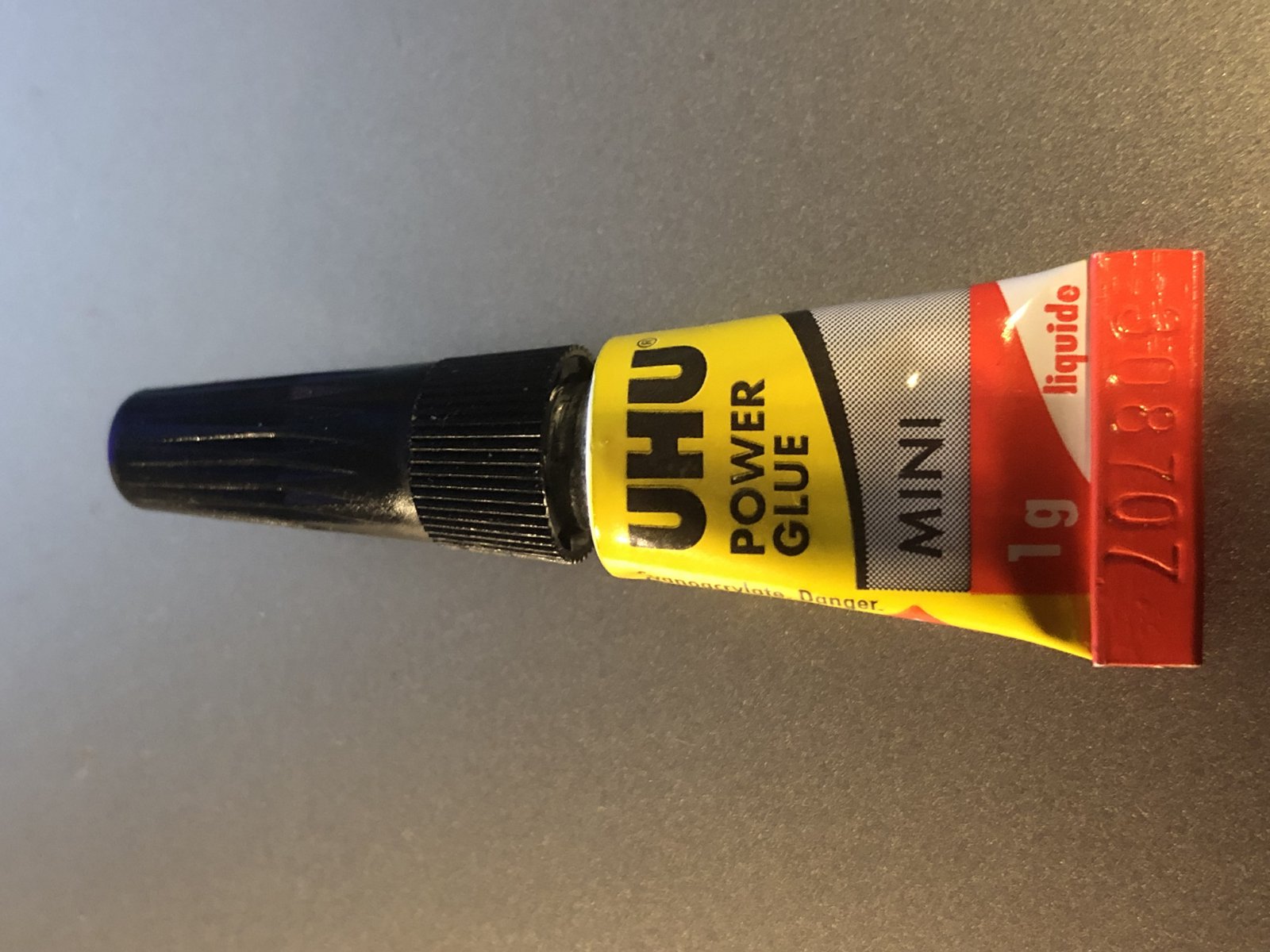

    Beste leden,
    Ik had laats en reparatie aan mijn helikopter mijn staartrotor was in drie stukken gebroken had een nieuwe besteld helaas is er tijdens het monteren niet goed opgelet bij het terug plaatsen, ik heb de rotor precies de verkeerde kant op gezet nu draait hij dus om z'n as.
    Nou had ik lijm gebruikt om het achterste deel vast te lijmen ja die chinezen gebruiken blijkbaar geen schroeven bij de staartrotor heel irritant.
    Nou heb een soort lijm gebruikt die volgens een hobby zaak daar geschikt voor was om carbon met kunstof te lijmen tot mijn verbazing was het binnen in sec muur vast kon het niet meer corrigeren had het nog met een gas aan steker warm proberen te maken maar toen begon het vlam te vatten, en zo weer een nieuwe staart besteld van carbon met kunstof.
    Heb een lijm soort van het merk UHU power glue nou het is ook echt uhuhuhuhu binnen 1 sec muur vast kan dus geen fout maken.
