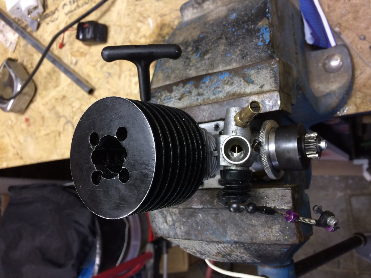

Wat voor type motor is dit.
Hallo allen,
Ik heb laatst een nitro auto van iemand overgekocht en hij heeft mij verteld dat er een HPI 3.5 in zit.
Nou is het probleem dat ik hem niet aan de praat krijg. Hij gaat soms even aan en daarna valt ie weer uit.
Hij maakt ook aardig wat toeren als ie stationair draait.
Hoogstwaarschijnlijk heeft die jongen aan alle stelschroeven gedraaid...
mijn vraag is dan ook aan jullie: kan iemand mij vertellen wat voor type dit is zodat ik hem terug kan zetten naar de factory settings
De auto is een Hong Nor x1crt Pro Truggy
alvast bedankt,
Robert
Ja die heb ik gelezen en uitgeprint[emoji1] maar ik krijg er maar heel even leven in. En dan valt ie weer uit waarna die daarna bijna niet meer aan te krijgen is. Gloeiplug is dan ook erg nat. Wat betekend dat er teveel brandstof in gaat. Maar zodra ik dot wat terug schroef start ie helemaal niet meer. Ga morgen weer verder proberen.

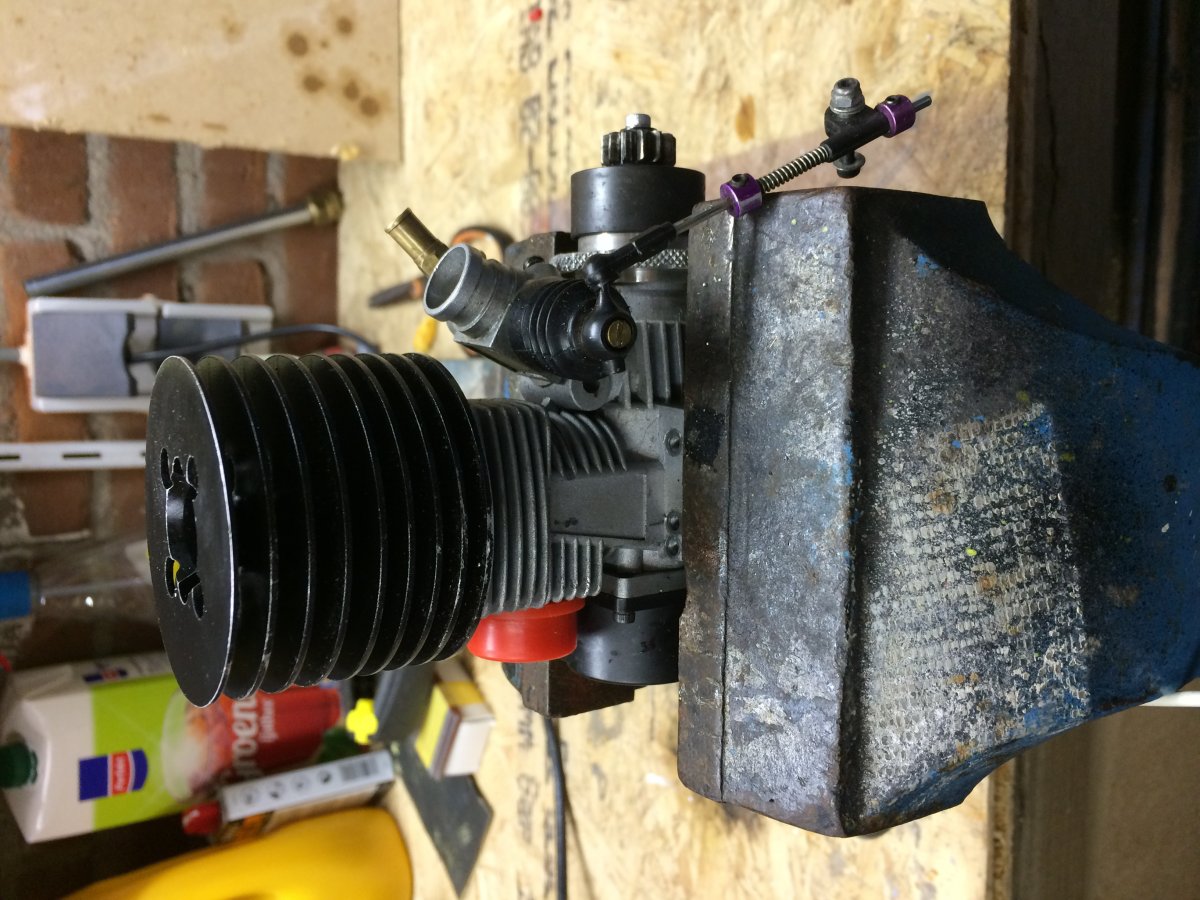

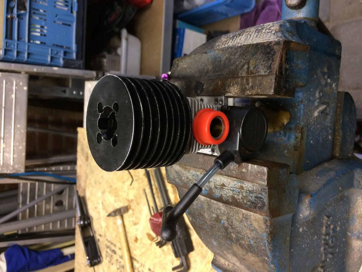

Heb het motortje eruit gehaald en grondig bekeken en kan geen teken/ serienummer vinden.
Is volgens mij een Force motor. De meeste RTR modellen komen met die motor uit.
