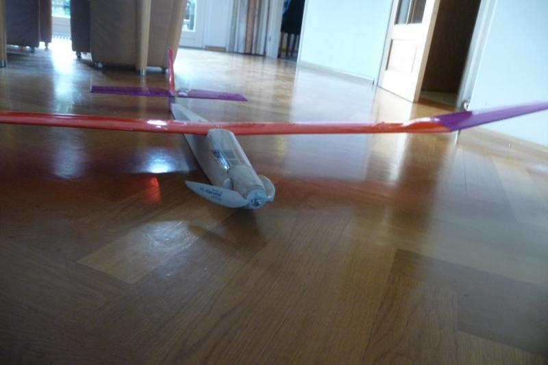

Hallo,

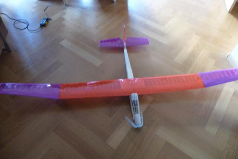

Ik heb vanmiddag een zwever gekregen, alleen de meneer waarvan ik hem gekregen had wist niet meer wat voor een zwever dit was, merk, type etc...
Dus aan jullie de vraag welke merk en type zwever is het en wat voor soort zwever is het (thermiek, hellingetc).
EN.

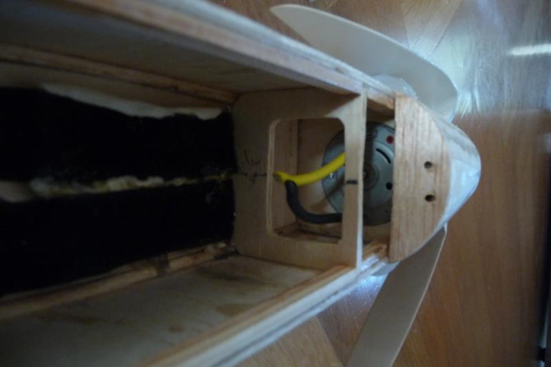

Er zit een borstel motor in, maar welke? ik dacht zelf een speed 600 maar weet het niet zeker, kan het kapje ook niet los halen.. wou er een 30a regelaar en 3s2200mah lipo achtergooien, gaat die combi werken, of is het voltage te hoog voor een borstel motor?
hier wat fototjes:
Zwever even opgebouwd:
full
full

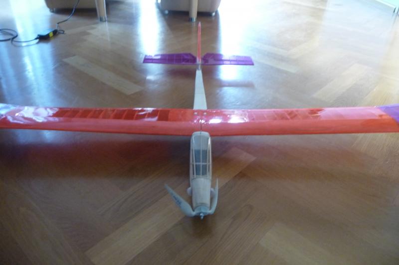

Dubbele knik goed zichtbaar:
full
full

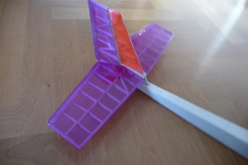

foto van de staart, zoals te zien is schaniert het stabilo/kielvlak in zijn geheel..
full
De motor, welke?
full

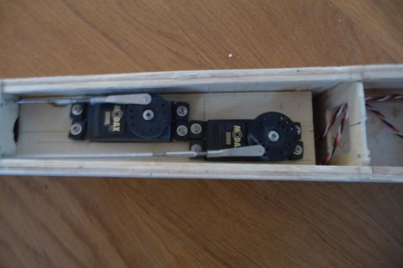

de 2 servo's;
full

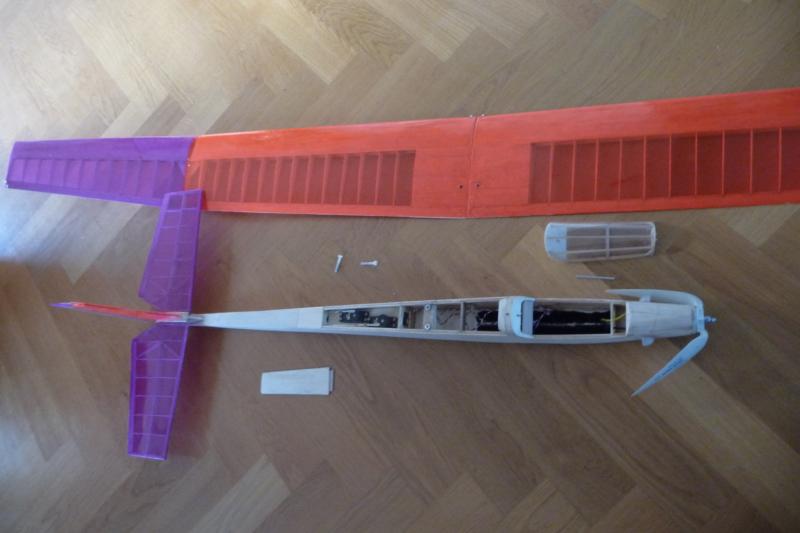

totaalfoto:
full
zeker een thermiekzwevertje.
omdat het een 2asser is niet super geschikt aan de helling.
de uiterst lichte staart verteld me dat dit ontworpen is om een laag gewicht te bekomen, dus voor thermiek.
het is geen robuusk toestel dus het lijkt me ook eentje dat maar max windkracht 3 wil hebben.

Als je de proppellor er af haalt zou je 2 schroefjes in de voorkant van de motor moet kunnen zien.
Schroef de motor er even uit, meestal zit er een sticker op met type en voltage.
Het lijkt me een speed 600, maar die waren meestal 6,7 of 8 cellen nicad =7,2 8,4 of 9,6 volt.

dit soort kistjes en 2-assers in het algemeen vliegt prima op de helling, de wendbaarheid van rolroeren maakt het een stuk leuker. Heb vorig op de WaKu met Easy Pigeon gevlogen, die lijkt op dit kistje en doet het prima op de helling.

Het is niet zomaar los te schroeven, de zaag zal dus in de neus moeten wat ik aardig zonde vind... maar goed niets aan te doen.
@ sven-boxmeer, hellingvliegen zou opzich moeten willen maar daar kan ik toch beter een andere kist voor gebruiken lijkt me zo
@ iedereen, iemand die een idee heeft welk merk en type kist het is?
Het lijkt zeer sterk op de graupner ultra fly als ik naar het achterste gedeelte van de romp en stabilo+kielvlak kijk. De afwerking van de voorzijde met kapje ed is wat anders maar wellicht is dit een zelfbouwkist?
het lijkt mij een Graupner Hi-fly maar dan met knikvleugel gebouwd. Daarnaast is er een ander kapje opgezet.
De staart constructie en vleugels zijn idd Hi-fly naar mijn mening.

Hoezo niet? Je kunt de prop en spinner er toch afhalen? Wat zie je daar dan achter zitten....?
dan zie ik een plankje hout zonder schroefjes erin, het geheel zal toch echt open moeten wil ik het zien.... kan evt. wel een foto maken, motor zit erin verlijmt denk ik, kan via de ventilaties nog net BB zien staan de 2de B maar voor de helft dus weet niet zeker of het een turbo is... zit een graupner 12x10 gear prop op mischien kan je daarop baseren voor wat voor een voltage de motor gemaakt is?

Kijk, leuk dat te horen:D een andere motor is inderdaad ook een optie maarja, ALS het een speed 600BB TURBO blijkt te zijn koop ik er een 30a borstel regelaar voor op 3cellen lipo. Motor zit nu namenlijk errug strak ingebouwd, kwa brushless heb ik eigenlijk alleen nog een axi 2208/34 vrij liggen... maarja das een 45grams motor, zou dat voldoende zijn???

er zit nog hout over dus dat moet er eerst af, ik kan nu ook alleen nog maar gissen. dus de zaag zal er in moeten. maar zou de 45 grams axi voldoende zijn om de zwever op hoogte te brengen? (of de speed motor moet de turbo uitvoering zijn...)
@ Lindert, dat is hem toch echt niet, goed vergelijken;)
Dat is erg afhankelijk van hoe zwaar hij uiteindelijk uitvalt en wat de spanwijdte is. Als je in mijn handtekening kijkt zie je "de database" en daarin staan heel wat setups. Het blijkt dat je motortje minimaal ongeveer 5% moet wegen van het totale vlieggewicht. Dat betekent dat als je hem rond de 900 gram vliegklaar weet te krijgen het wel moet werken. Vliegklaar is dan met alles erop en eraan, dus besturing, accu, alles.
de zwever met de speed motor (met vertraging) prop en servo's weegt dus 1kg
moet dus nog in accu,ontvanger,regelaar..
zal dus wel 1.1-1.2 kg worden
De motor zal dan dus (helaas) te licht zijn, loont het de moeite de speed 600 eruit te halen en te vervangen voor brushless? het zit nu allemaal erg mooi ingebouwd dus vind het zonde te slopen.... en als ik toch brushless ga moet ik dus een optimale motor zien te vinden... of nog een andere optie, kan dit model gesleept worden? op de club vliegen namenlijk meer dan genoeg zwevers, dan zou ik er gewoon ontvanger in kunnen doen en vliegen:D de speed 600 zou er dan inblijven voor het zwaartepunt... maar weet niet of dat met deze zwever mogelijk is?
Eerder werden dit soort kisten wel vaker met dubbele knik gebouwt.
En aangezien de originele kapjes vaak een probleem zijn kan dit aangepast zijn naar een glad model.
Gera, Graupner Hi-Fly = Graupner Ultra-Fly. Alleen de motor(en) zit op een aandere plaats (vleugels vs neus). Op de originele tekening van de Hi-Fly is te zien dat je hem ook met dubbele v-stelling kunt bouwen, zo heb ik er ook nog een liggen die opgeknapt moet worden.
