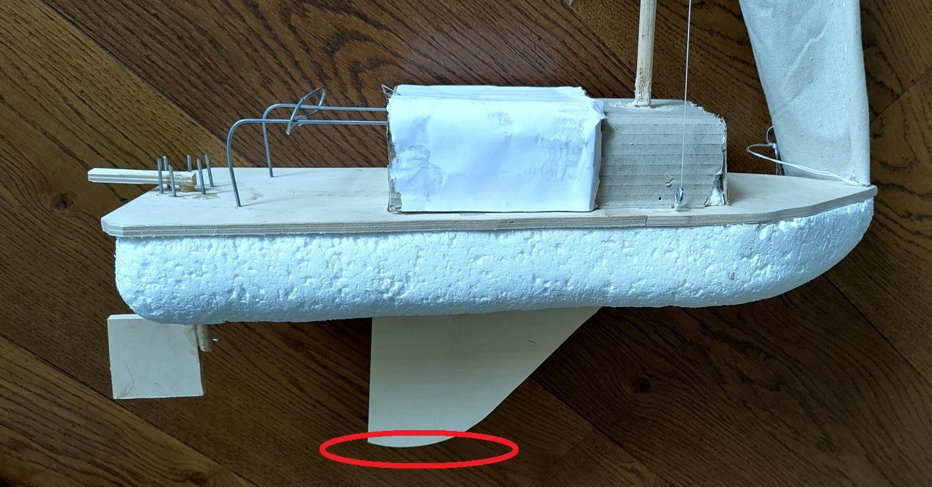

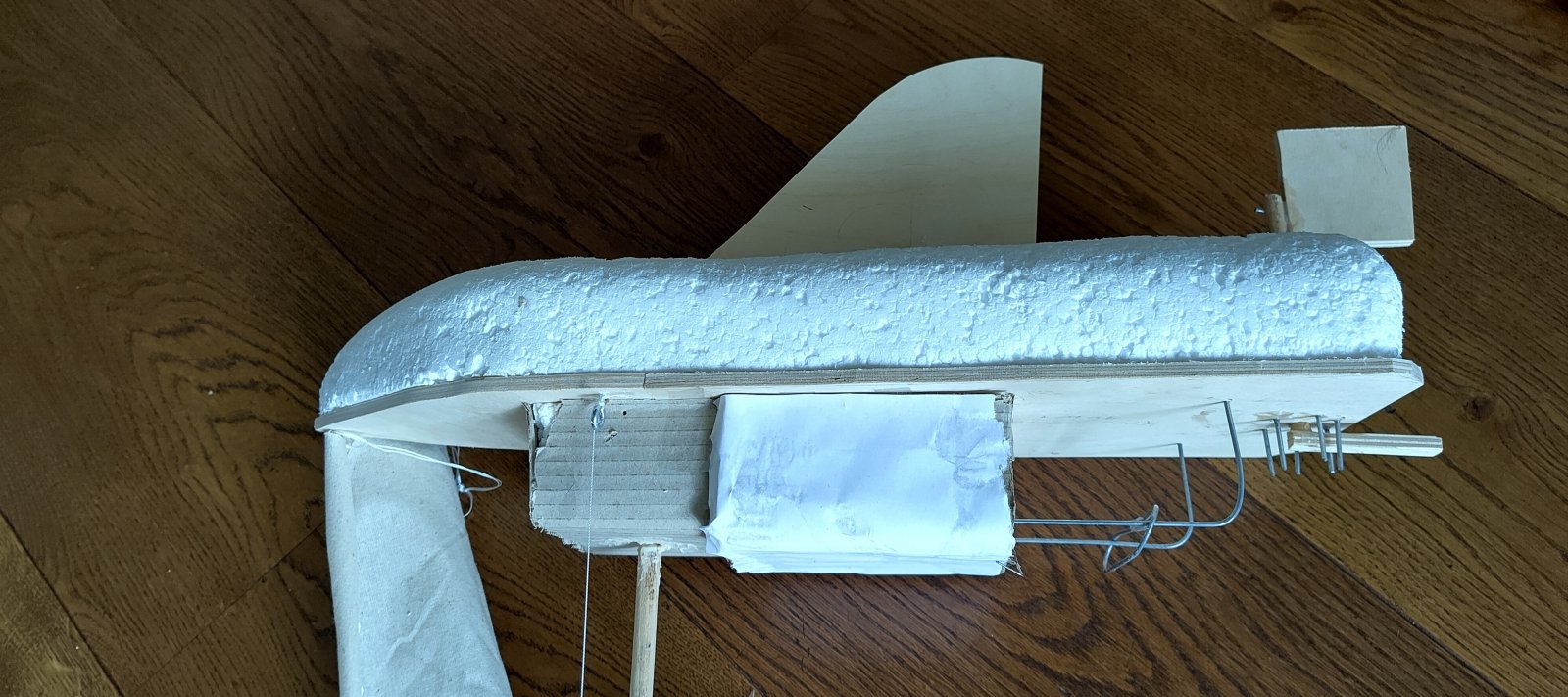

Mijn zoon heeft op school een zeilboot gemaakt met een piepschuim romp. Op school hadden ze lichtblauw spul om de romp mee waterdicht te smeren, maar mijn zoon had geen tijd meer op dat te doen.
Nu wil hij in zijn vakantie graag zijn boot op het water kunnen uitproberen en we willen de romp dus zelf waterdicht maken. We kunnen echter niet vinden wat het lichtblauwe spul was.

Geen idee Maarten wat je op piepschuim moet smeren om het waterdicht te maken. Volgens mij heeft piepschuim dichte cellen (de open gesneden cellen even daar gelaten). Maar ik denk dat je een andere uitdaging hebt en dat is om de boot zodanig te ballasten dat die rechtop wil drijven en ook nog een ietsje wind kan verdragen. Er zal zeker een paar ons lood aan de kiel moeten, beter is het een metalen kiel te maken. Kijk maar welke middelen je hebt. Verder hoop ik dat je met Koen veel plezier aan de waterkant vindt. Succes ermee! Gr. Klaas.

Op de foto lijkt het 'gewoon' piepschuim te zijn, polystyreen, met grove korrel. (Waar de stukken uitbreken als je te hard schuurt met grof schuurpapier...)
Hier kun je geen(!) polyester op gebruiken, het oplosmiddel zal de boot laten smelten.
Is het niet handiger om de school/leraar te vragen waarmee ze de rompen hebben afgewerkt (ondanks dat het vakantie is)?
Afgezien van het feit, dat zo'n ruw oppervlak enorm remt, zal de boot ook zonder afwerking wel varen, alleen kun je er niet mee zeilen, omdat er geen ballast onder aan de kiel hangt.
Bij een klein zuchtje wint het zeil en ligt de boot op z'n zij (en komt niet meer overeind).

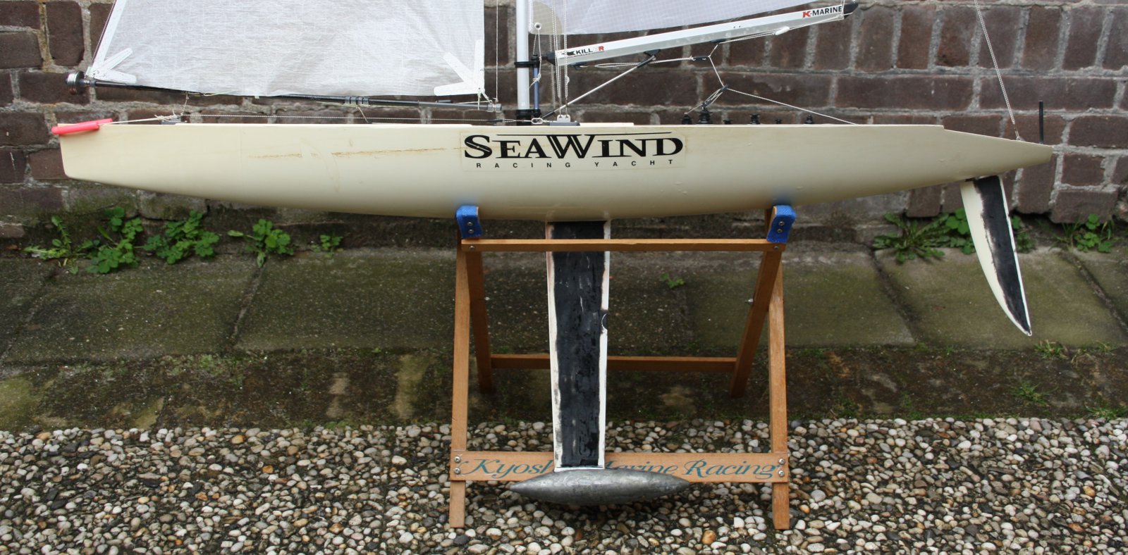

Op de foto een SeaWind van een meter lang en een mast van 145 cm met 1650 gram lood als bulb aan een vinkiel van 30 cm. Deze boot is een typisch licht weer model en mag boven 3Bft niet buiten spelen.

Het ballast aandeel van een zeilend model is rond de 65%, ik heb de foto even omgedraaid en er een bulb onder getekend, voor de beeldvorming:
