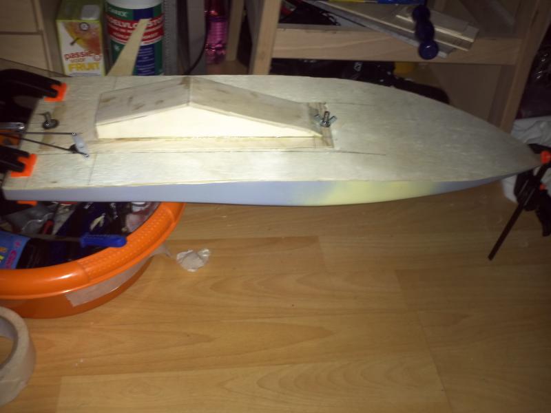

De boel verven met tweecomponenten lak en tape gebruiken om de kap af te plakken.
Een alternatief is een afdichting met gesloten cel schuim (tochtstrip), die je aandrukt met meerdere boutjes, óf een lip, die aan de voorzijde onder het dek haakt en aan de achterkant een boutje o.i.d.
Groeten, Jan.
Ik heb een rand gemaakt zodat de opbouw bkijft zitten
kan ik hier niet een stuk fietsband oid over lijmen
wand zo,n tochtstrip past niet :(

wat wij hier op de boten hebben is gewoon een stukje tochtstrip, is niet 100% waterdicht maar het houd het meeste spatwater wel tegen
Je kunt ook een strip zelfklevend neopreen rubber onder de sluitrand plakken. Je moet dan wel een voorziening hebben om de kap op de romp te drukken / klemmen / schroeven, maar dan dicht hij daar 100% op af. Zeker met een beetje vet er op. Wij doen niet anders bij de duikboten.... ;) Bij een handel in afdichtingen is dat in verschillende diktes te krijgen.

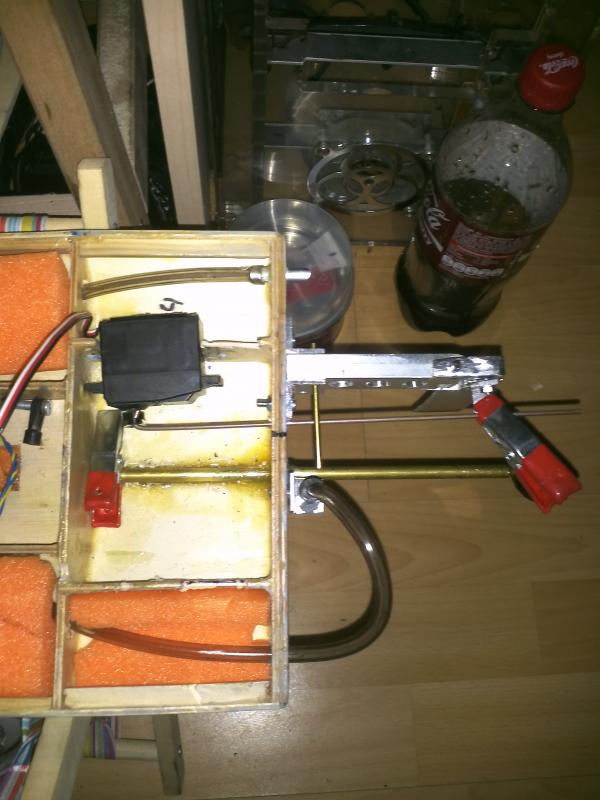

Brn toch nog even meg het roer aan de gang gegaan
maar krijg het niet voor elkaar heb fatsoenlijk te laten sturen
kan iemand me hier mee helpen ?

Hallo Remus,
Zo te zien ben je al aardig op de goede weg, hier een paar foto's van hoe ik in mijn boten oplos:
full
full
full
De rubber balg zit op een pijpje dat in de spiegel gelijmd is, dit moet groot genoeg zijn, zodat de stuurstang er niet tegenaan schuurt, metaal op metaal geeft namelijk stoorimpulsen in je radio signaal.
