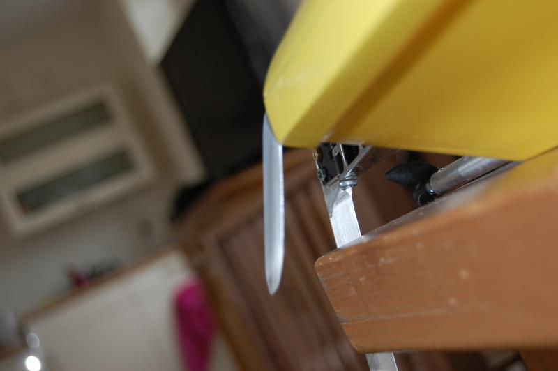

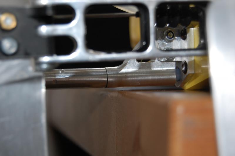

Een koelwater opname door het roerblad gaat alleen, als je een roergarnituur hebt, met een geboord roerblad, zoals in de foto's van Robert.
Groeten, Jan.
