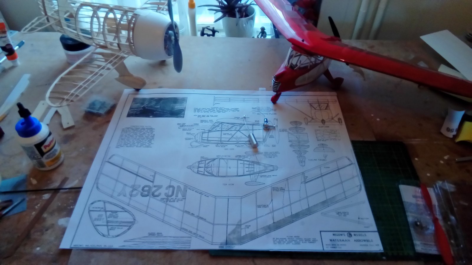

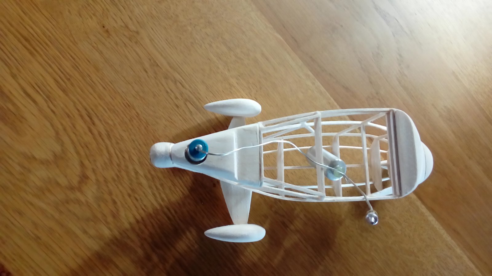

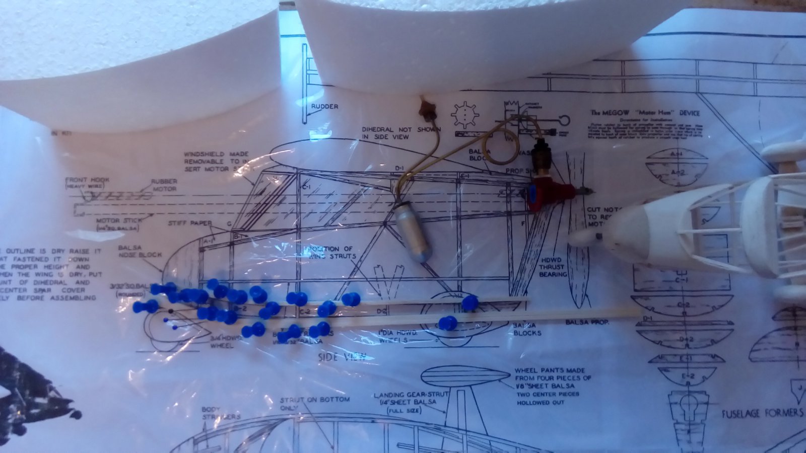

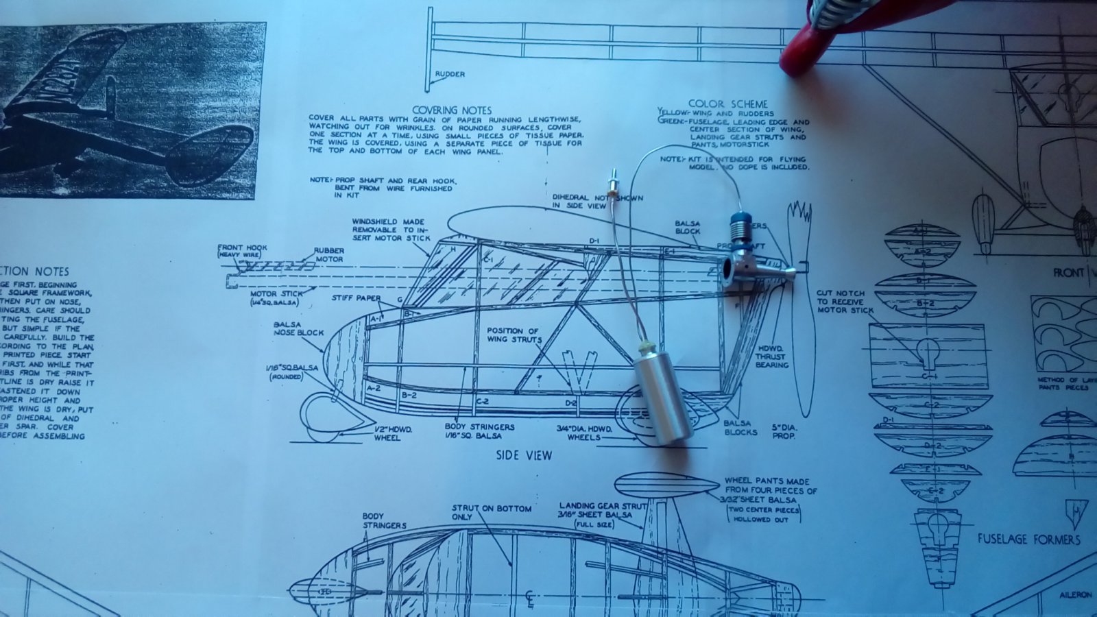

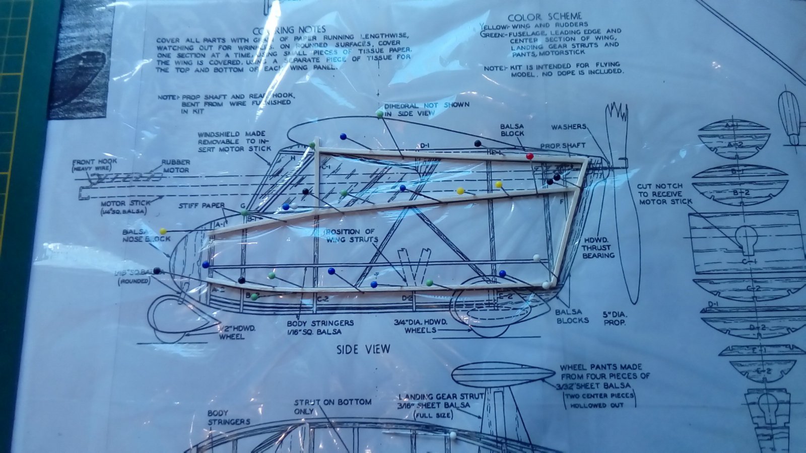

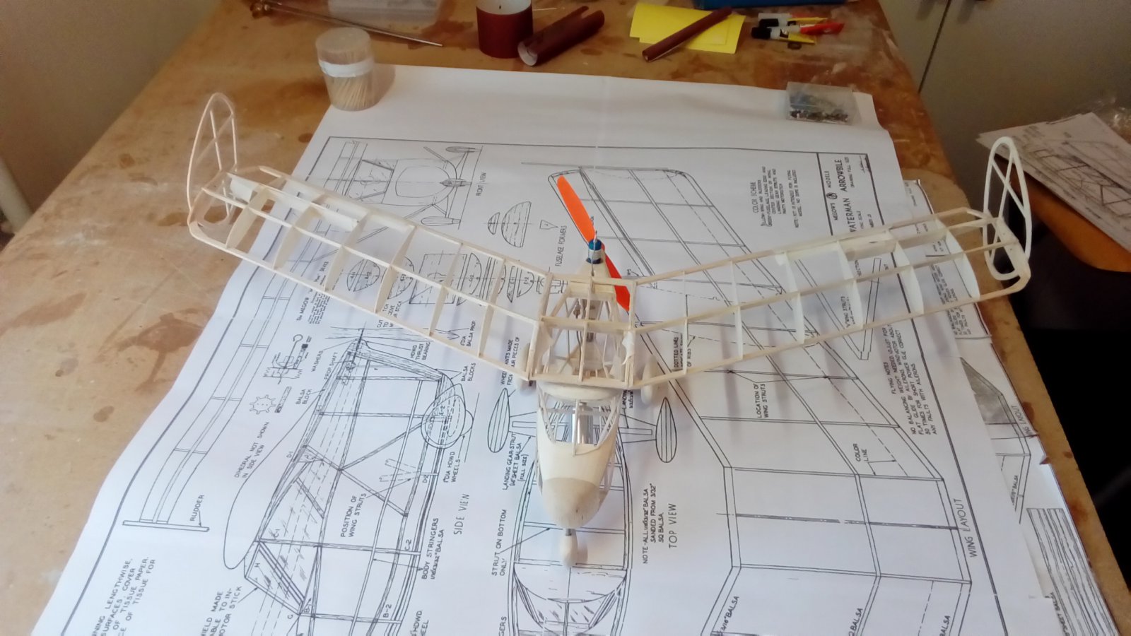

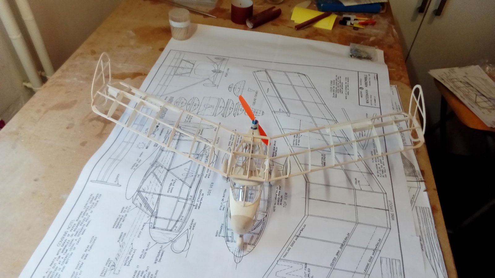

    Ik heb besloten om een tweede Waterman Arrowbile te gaan bouwen, maar nu als vrije vlucht model met een spanwijdte van 23 inch.
    Het vlieggewicht zal onder de 60 gram uit moeten komen.
    In de beschrijving staat dat de vleugel 6° washout en geen dihedral heeft, maar op de tekening is wel een v - stelling zichtbaar(weinig maar toch). P_20220930_103442.jpg P_20220930_083543.jpg P_20220930_083518.jpg

    ik blijf het een gaaf ding vinden, succes met het bouwen van deze versie met CO2!

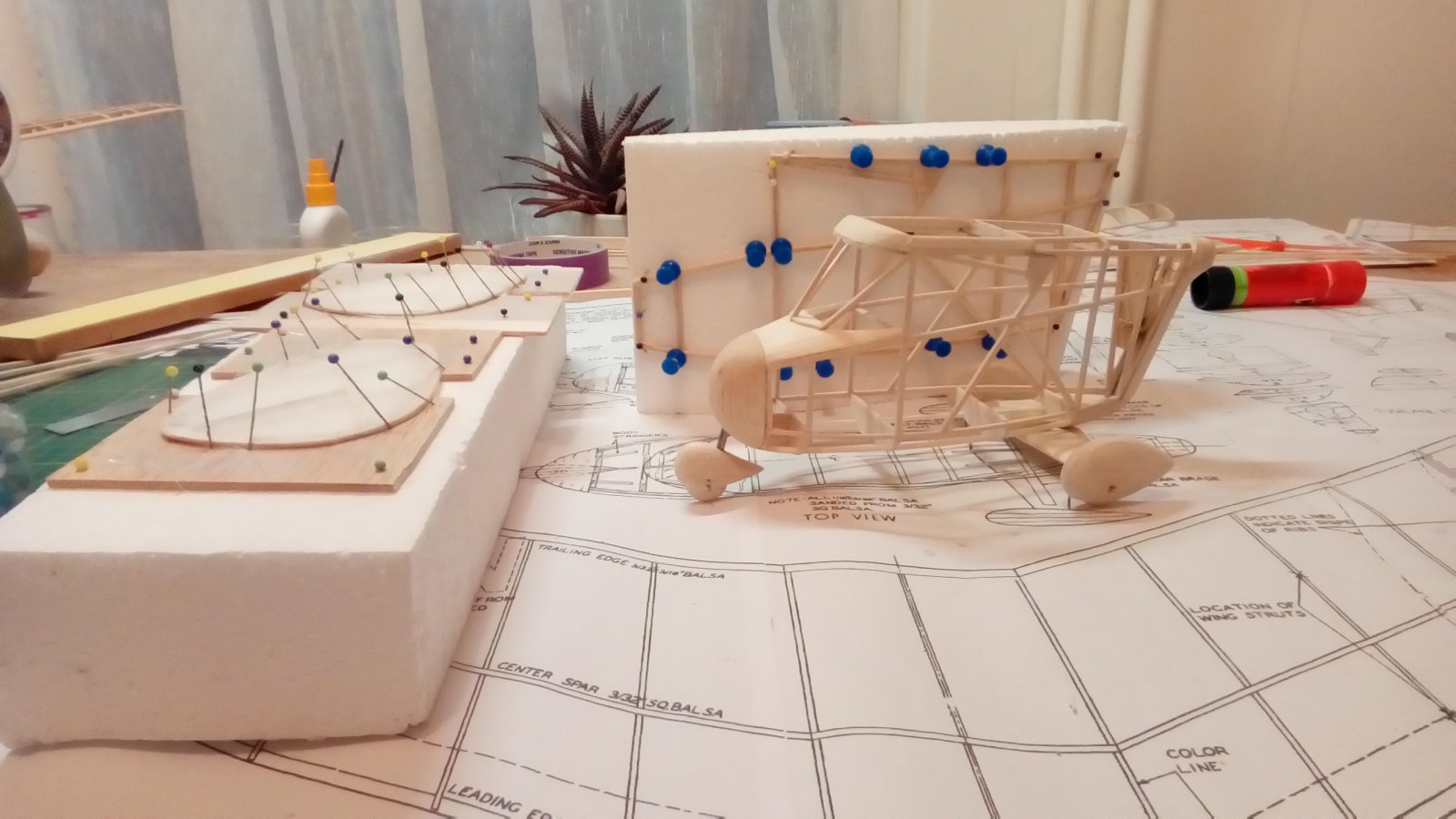

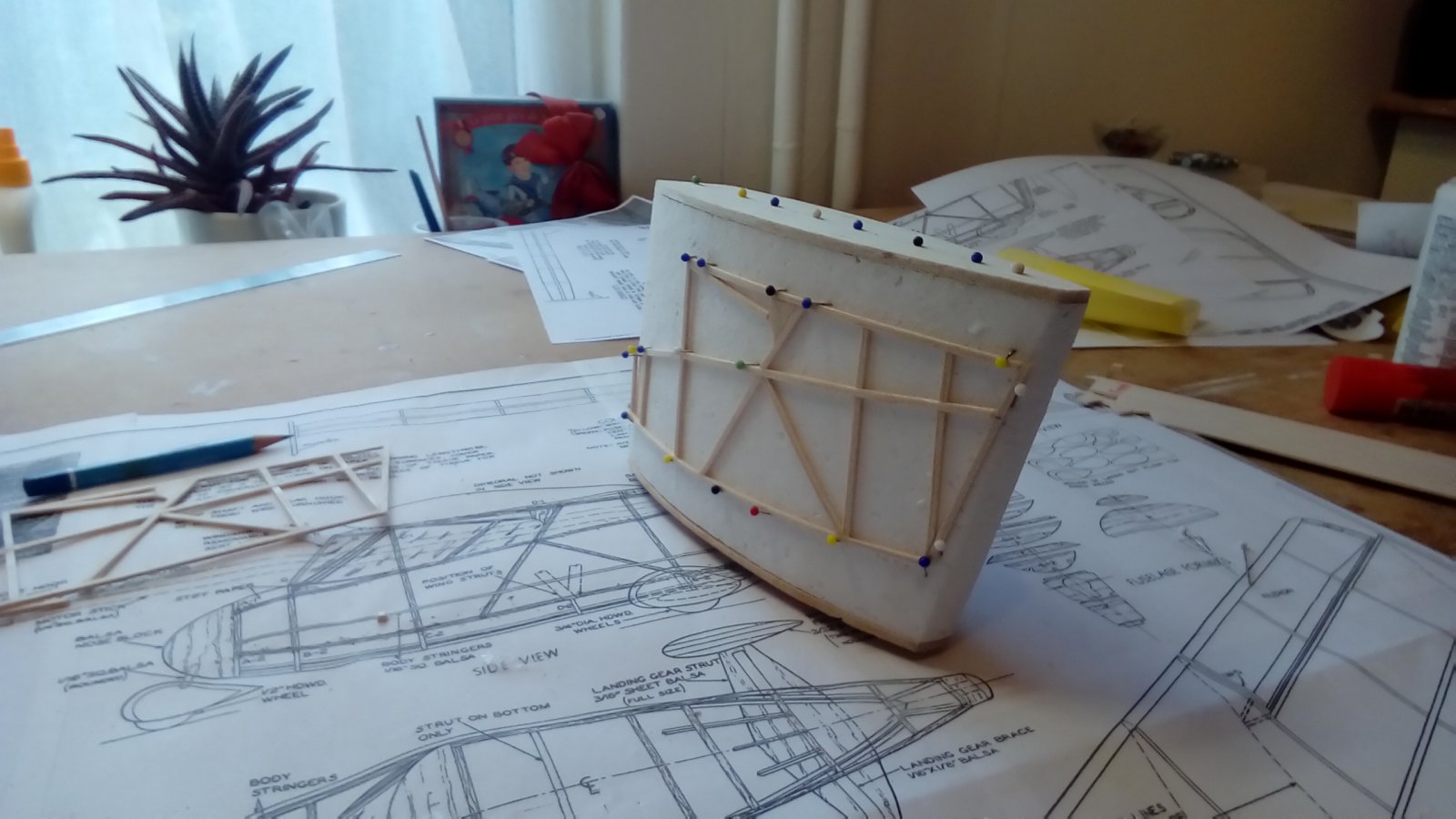

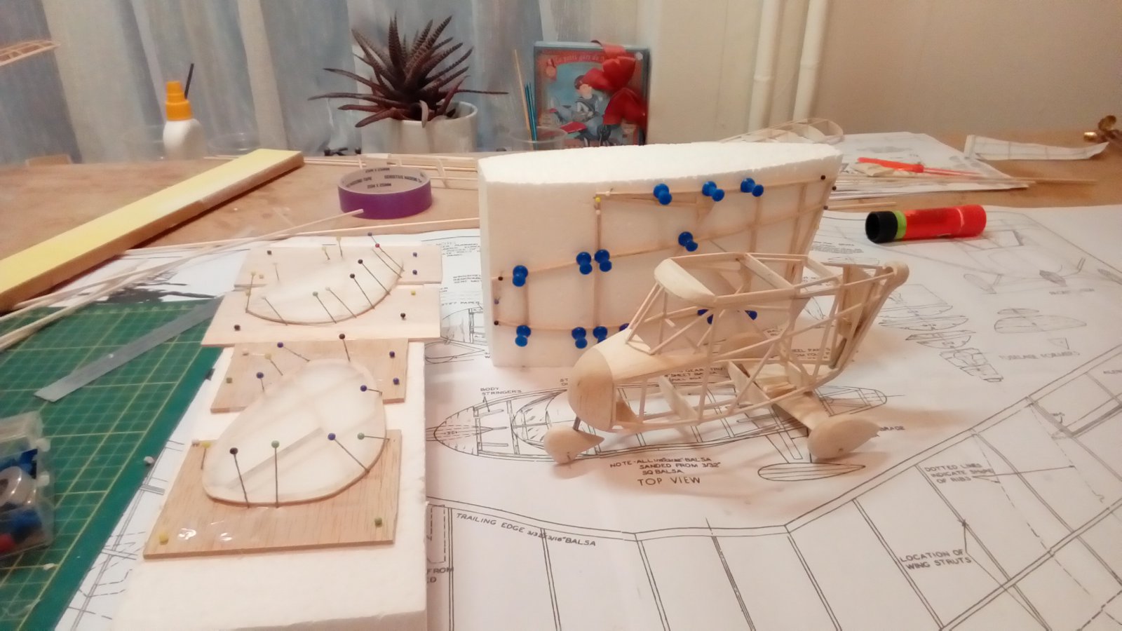

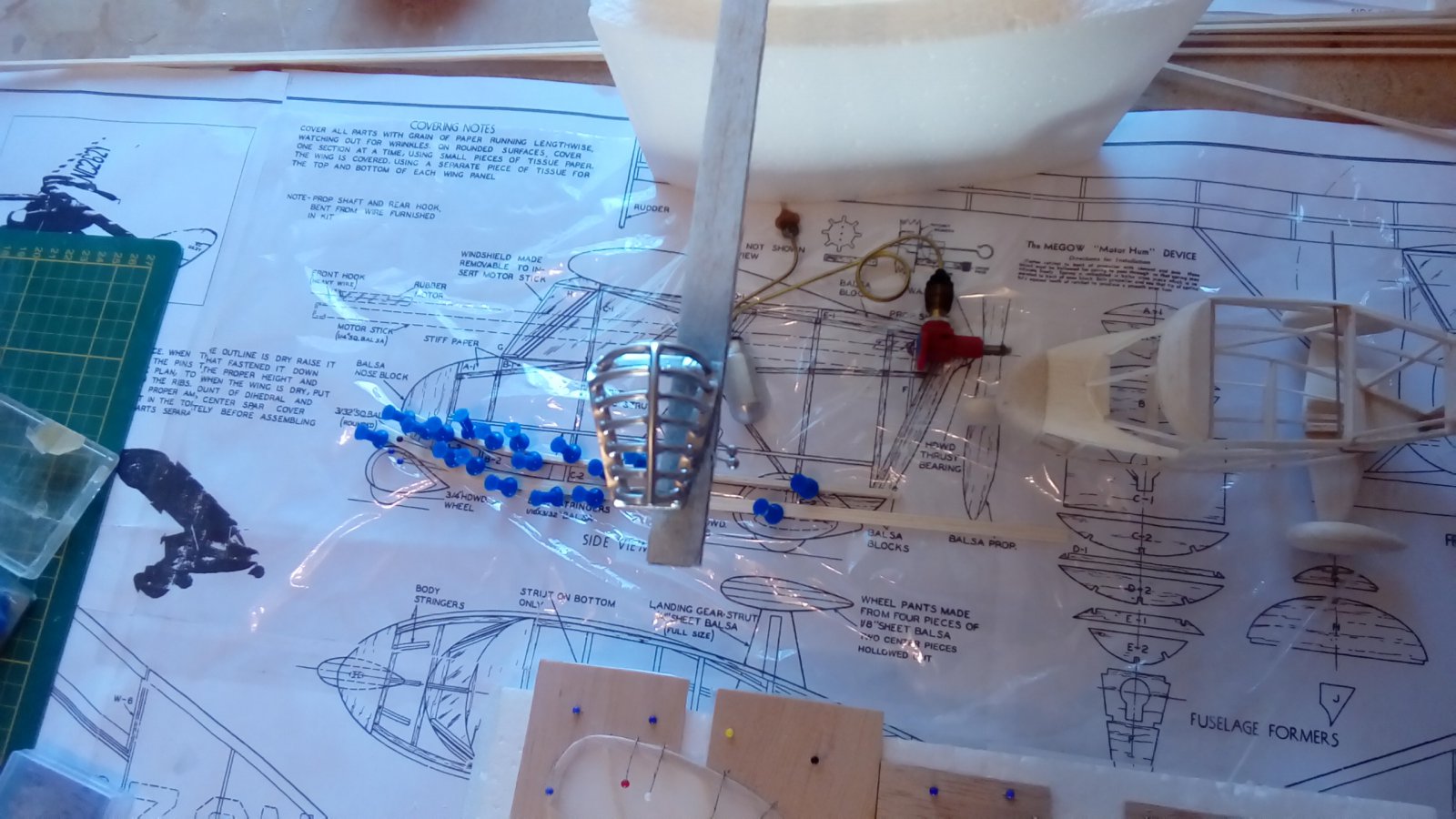

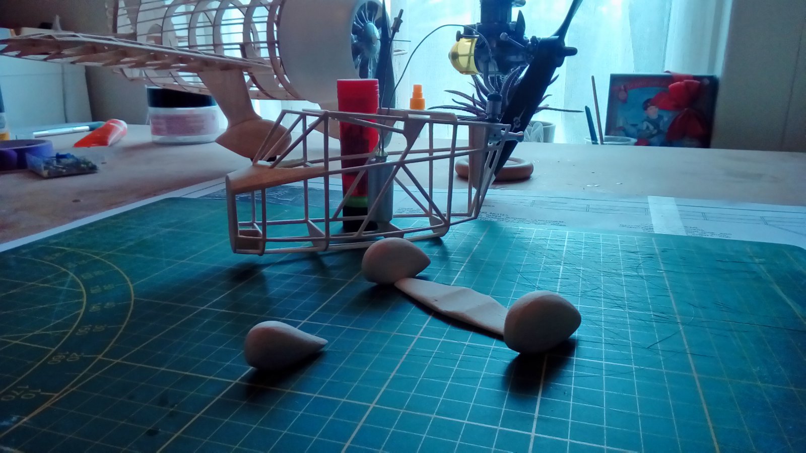

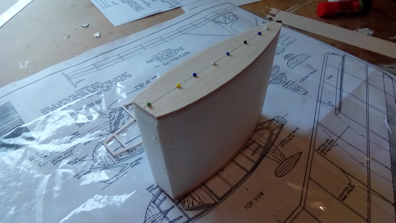

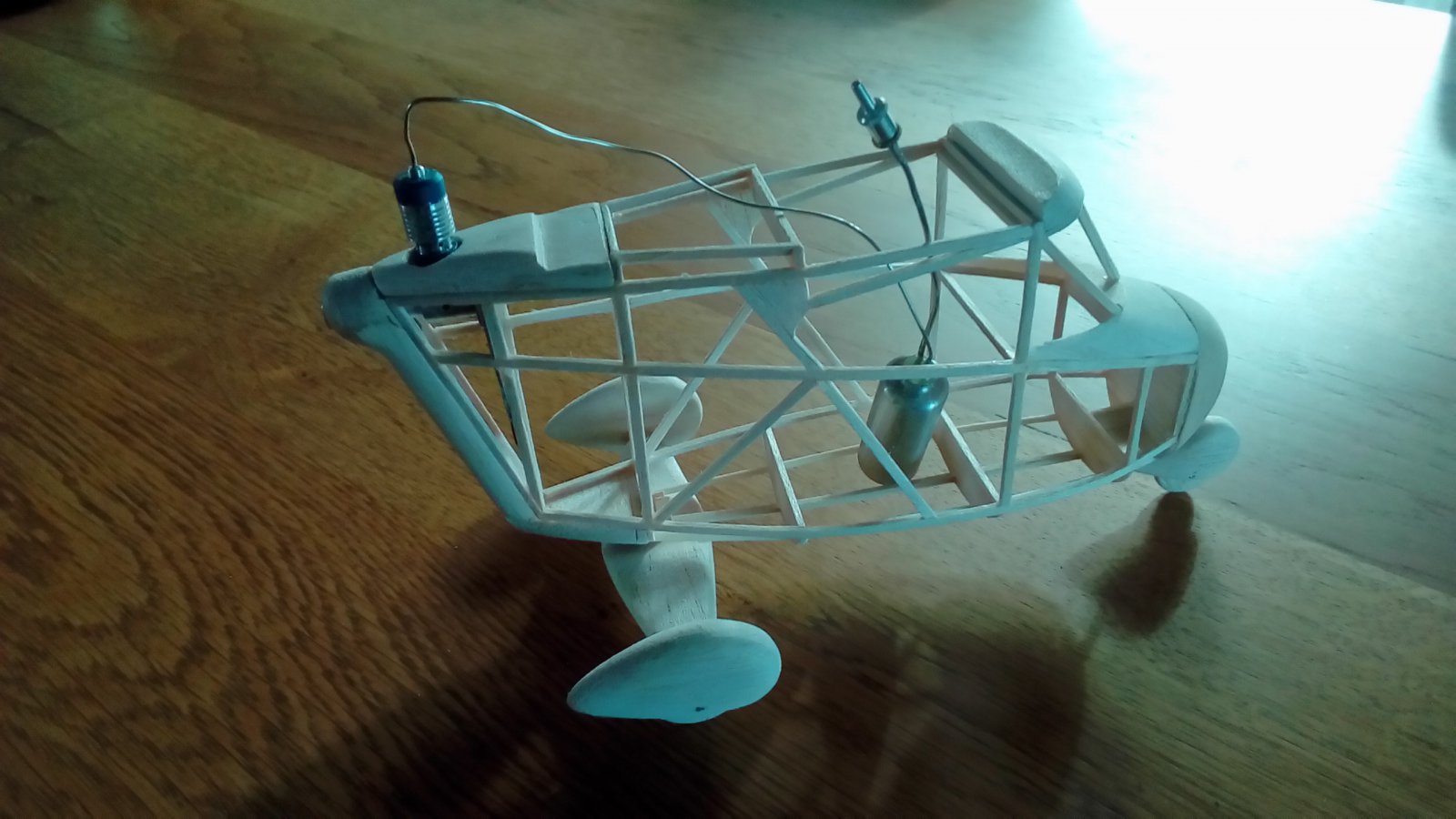

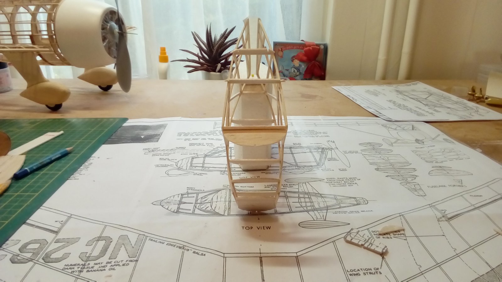

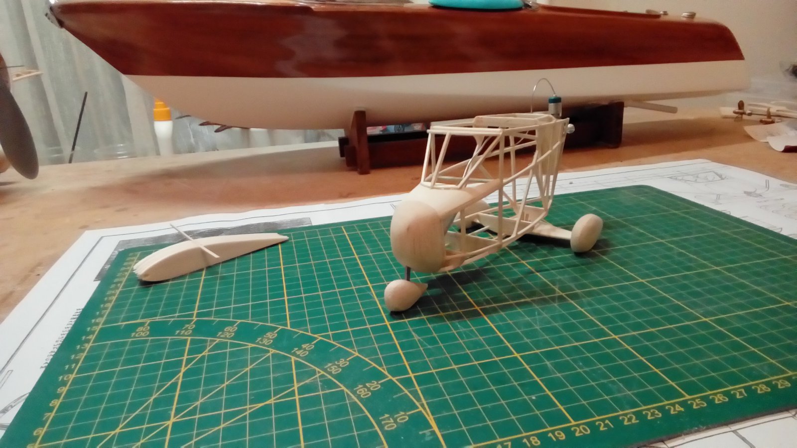

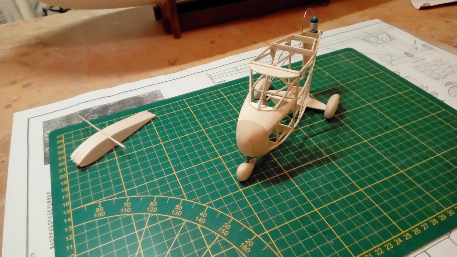

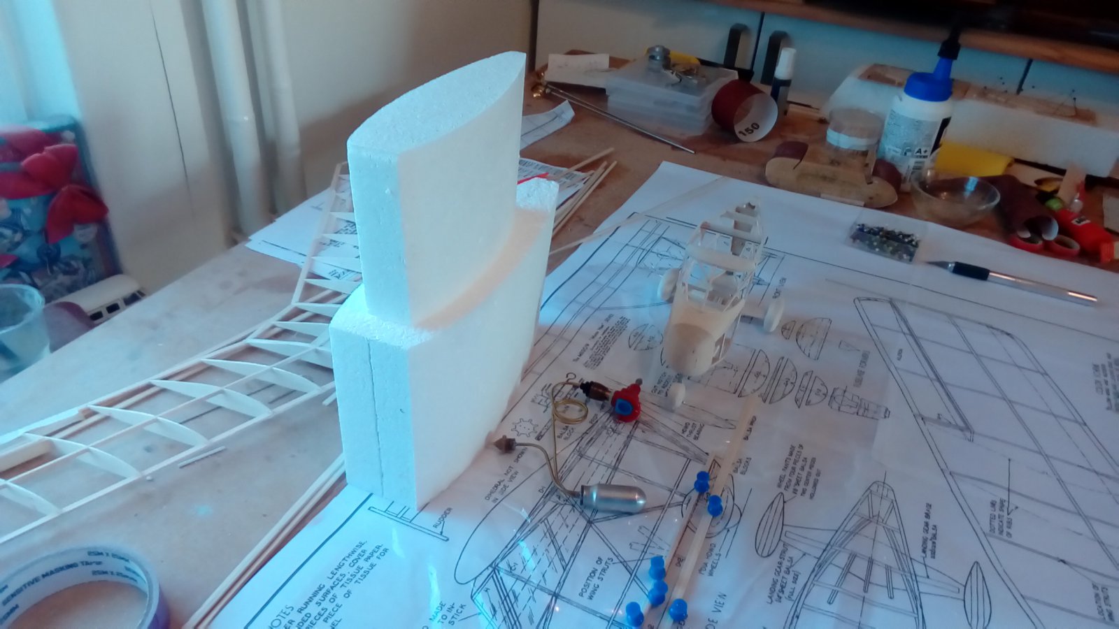

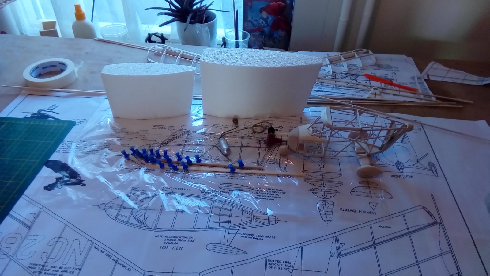

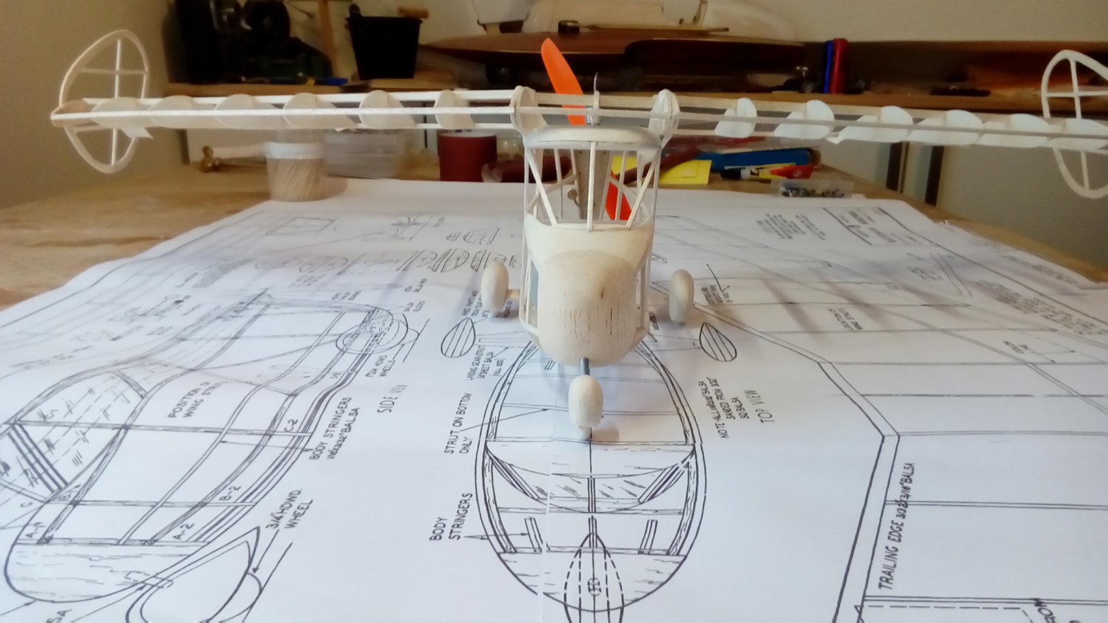

    Als eerste het rompje gebouwd.
    Om de rondingen hier in te verkrijgen, heb ik een tempex mal gemaakt.
    Vorm er aardig in gekregen.
    Volgorde foto's kloppen niet. P_20221001_135913.jpg P_20221001_184247.jpg P_20221001_121434.jpg P_20221001_160214.jpg P_20221001_185530.jpg
    ramses, pappawinnie en E.hof vinden dit leuk.

    Interessant project! Ik denk dat de 6 graden negatieve tipverdraaiing en de pijlstelling voldoende zijn voor de stabiliteit, wat het gebrek aan V-stelling verklaart. Omdat het model oorspronkelijk voor rubber is bedoeld zul je de CO2 tank vrij ver naar voren moeten positioneren om het zwaartepunt op z'n plek te krijgen. Maar als het rompje al bekleed is, kun je er zo lastig bij... Ik vind het verder bij CO2 altijd een lastige keuze of je de vulnippel nu op een triplex plaatje in de romp moet vastzetten, of hem los moet laten zweven en door een opening in de bekleding naar buiten trekken om te vullen. Ik neig naar dat laatste. Ben benieuwd naar de voortgang! Zou hij af zijn voor de IFFNI in november?
    Taylorcraft vindt dit leuk.

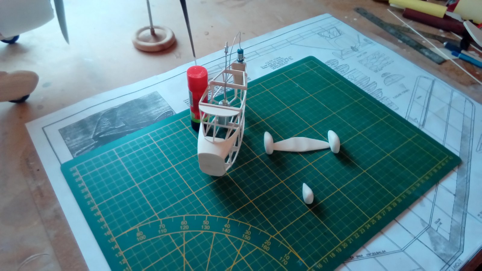

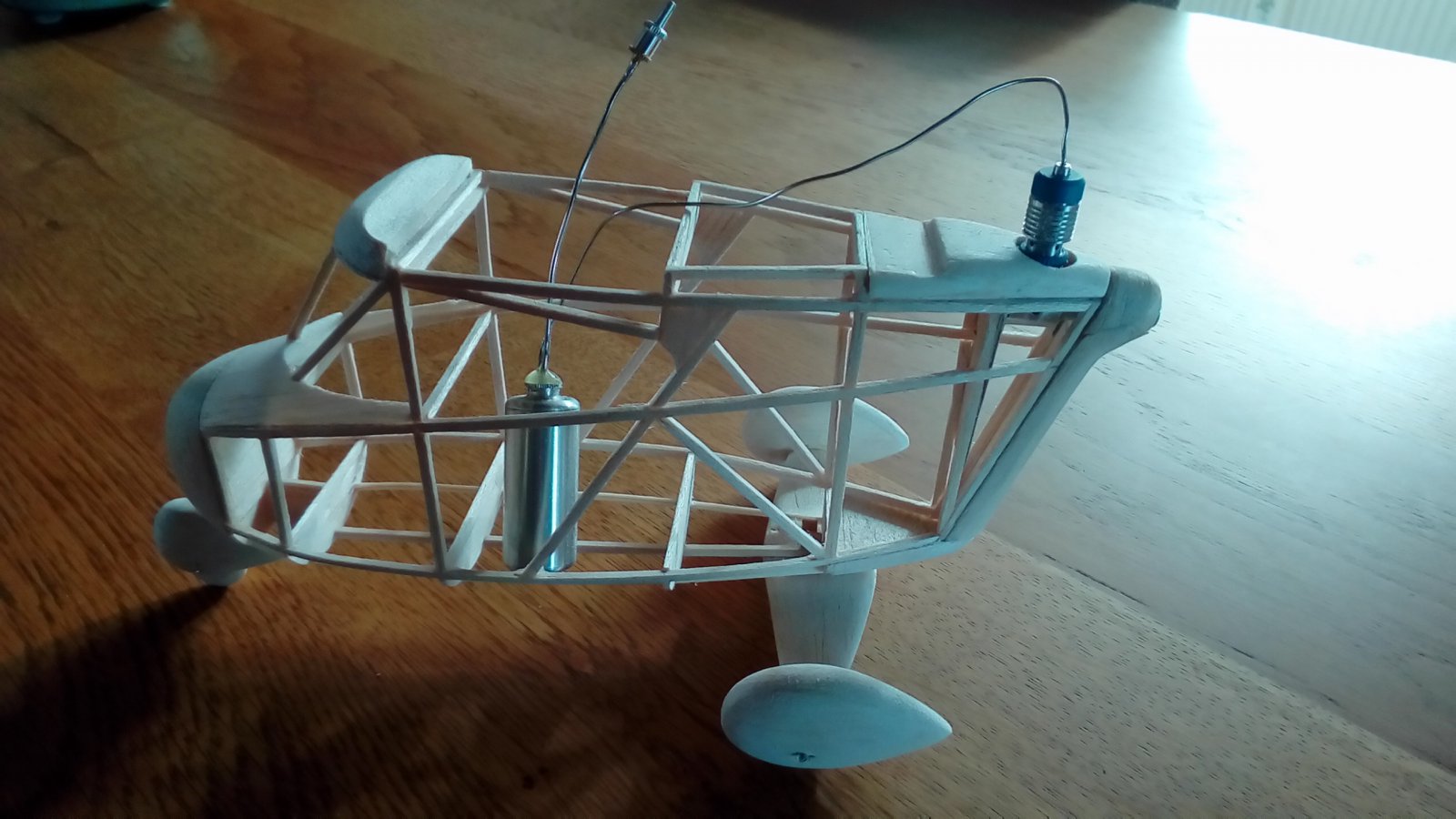

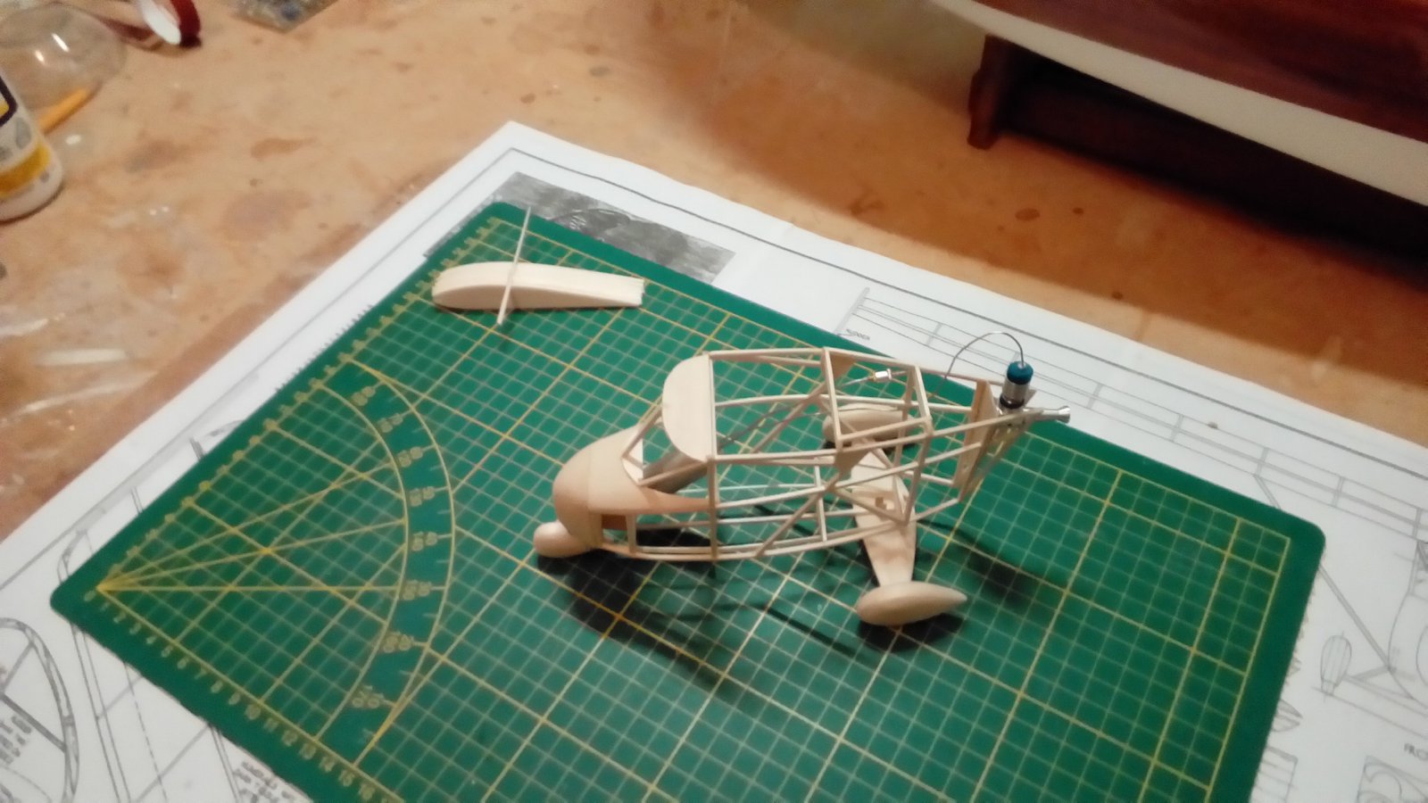

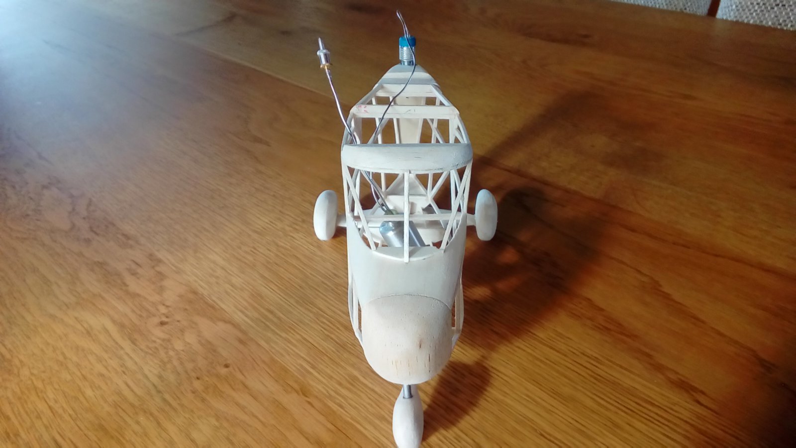

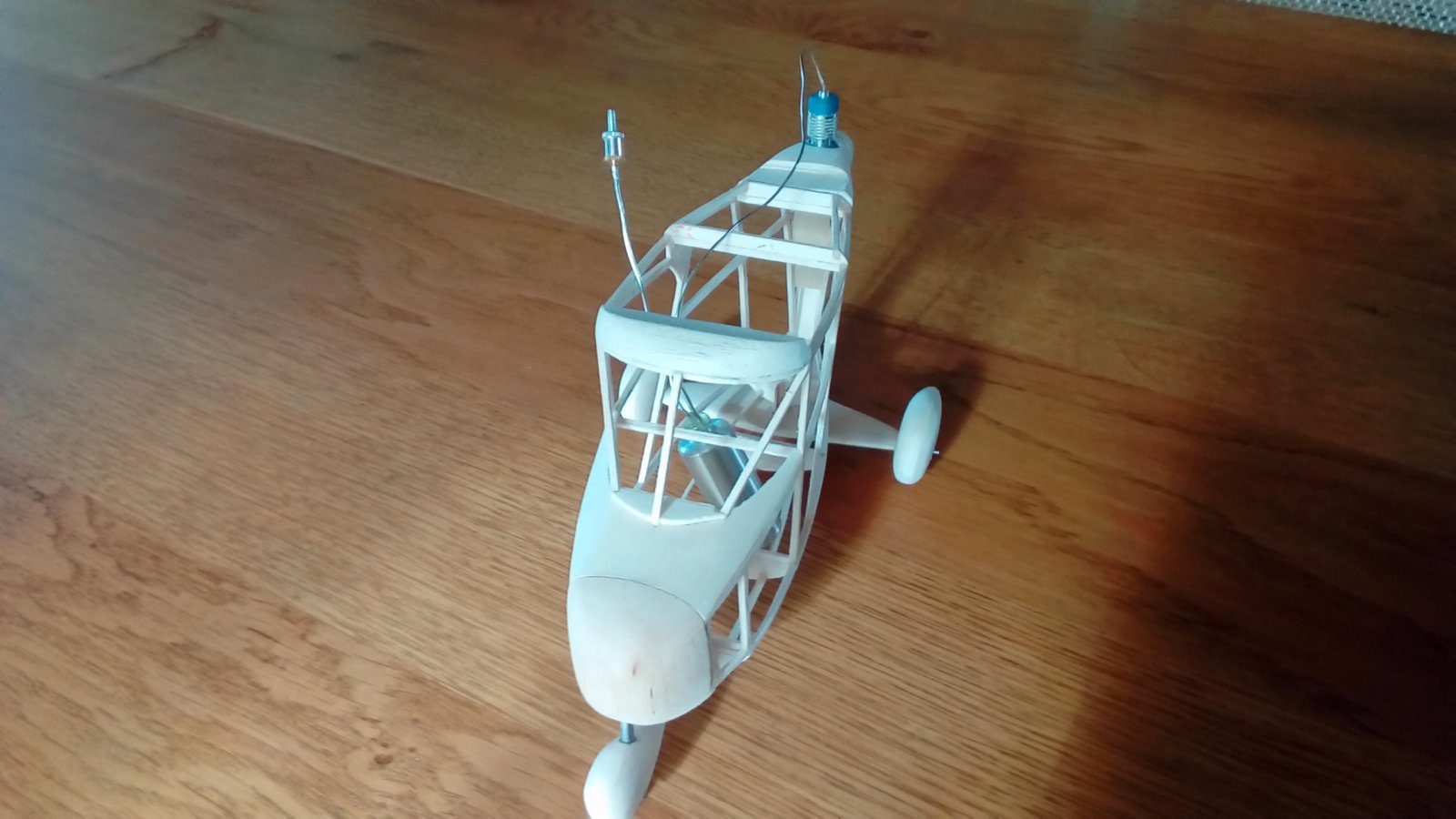

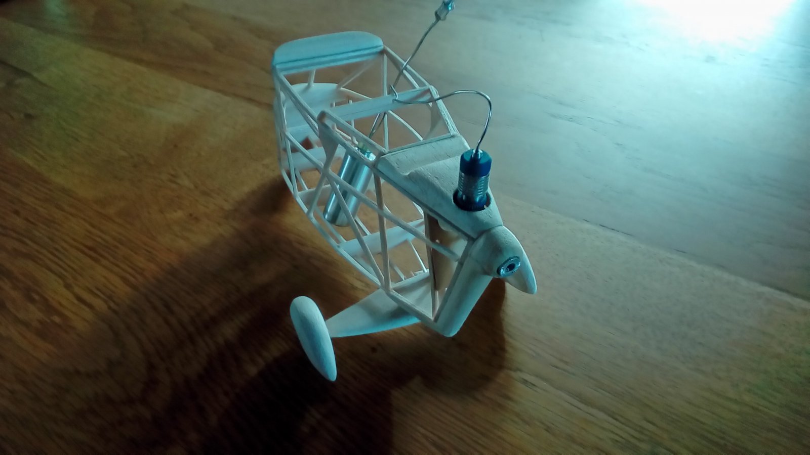

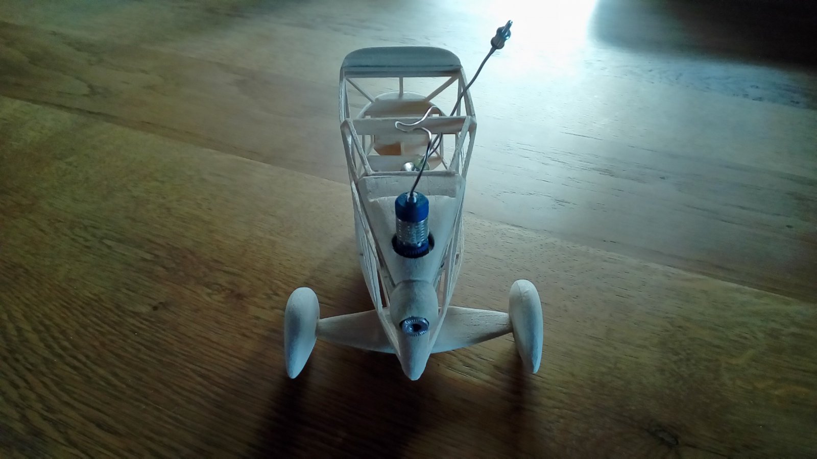

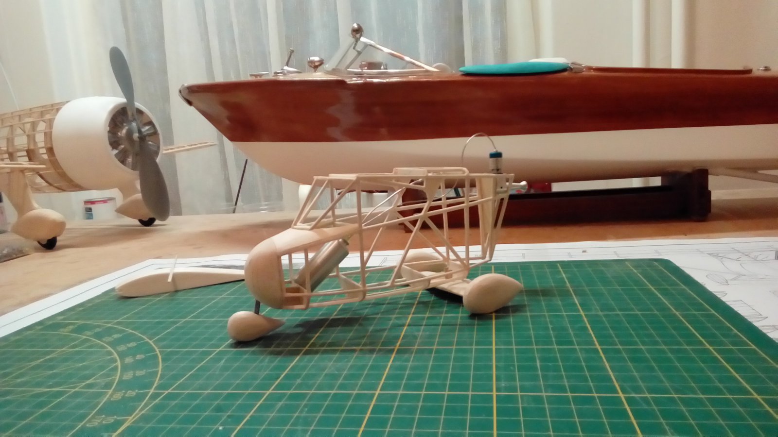

    Alles is klein en super fragile.
    Wielkapjes en brandschot geplaatst.
    Ook het landingsgestel is gereed.
    ramses, jef en M.l.v.Doesburg vinden dit leuk.

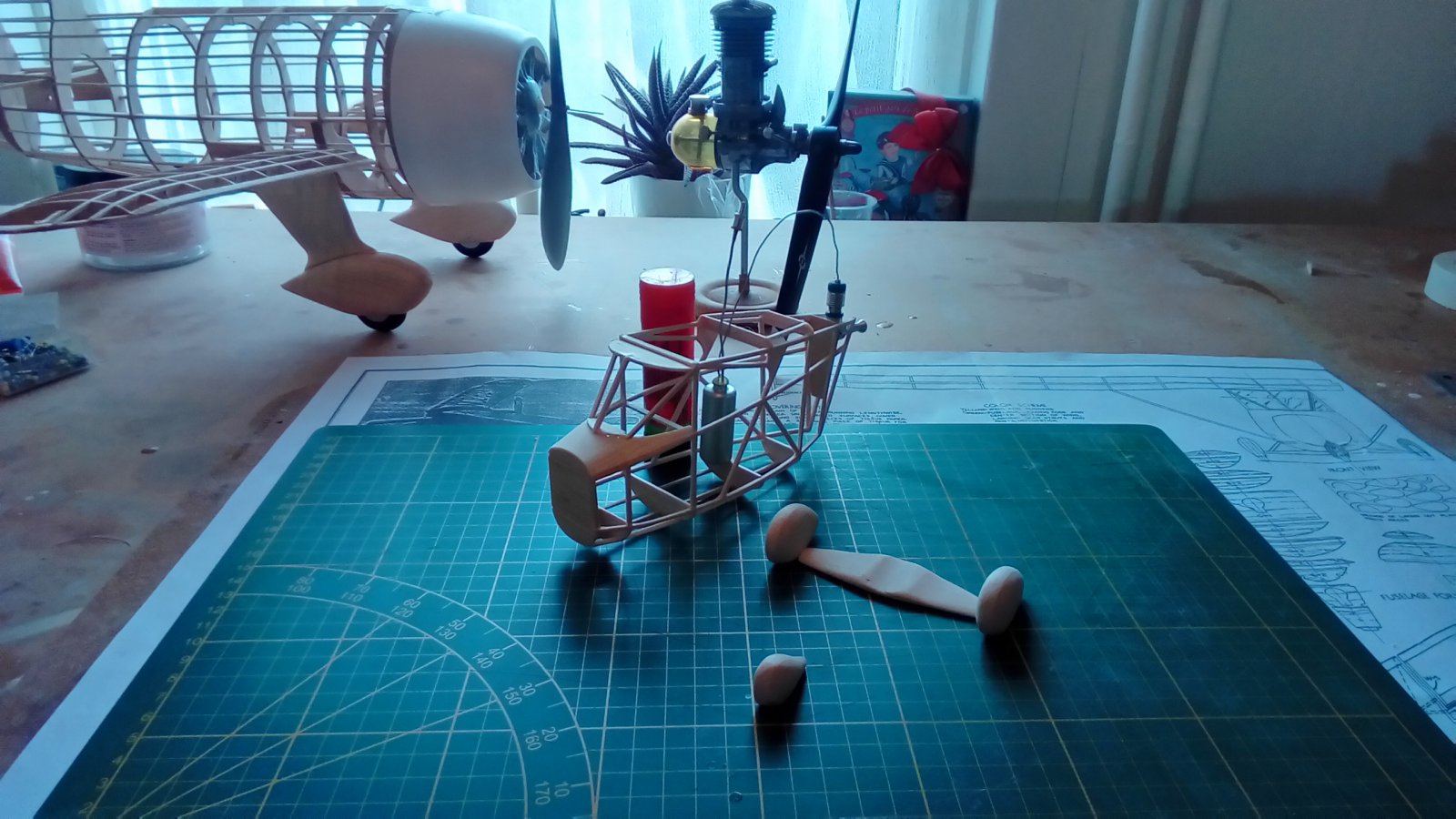

    Dorpje in de buurt van Oldenzaal

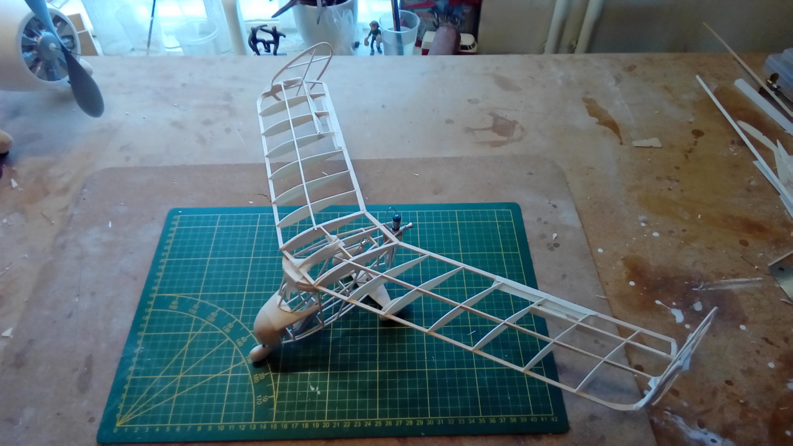

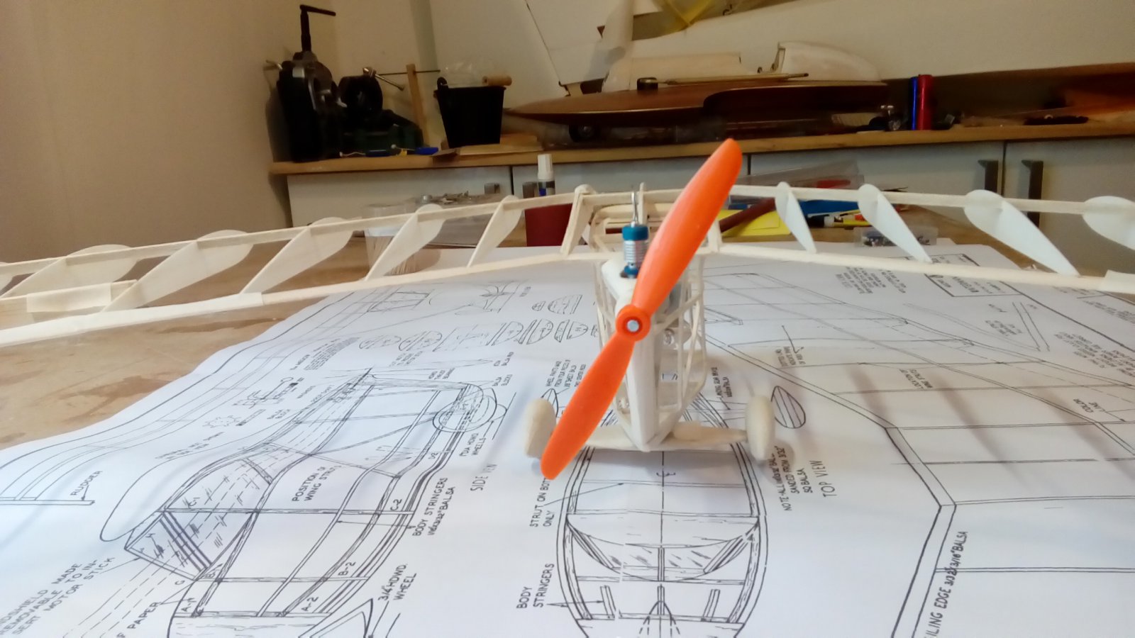

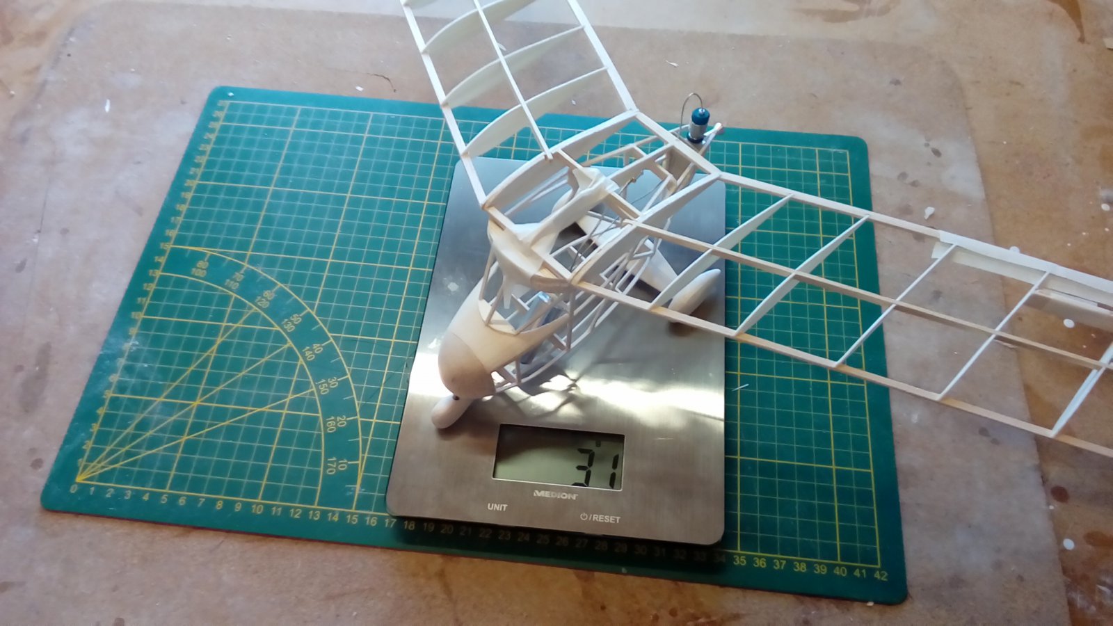

    Gewicht zonder motortje en tank: 7 gram.
    Motortje en tank 12 gram.
    Dit kon wel eens mijn lichtste model ooit worden. P_20221005_191600.jpg P_20221005_191550.jpg P_20221005_191636.jpg P_20221005_191617.jpg P_20221005_191610.jpg

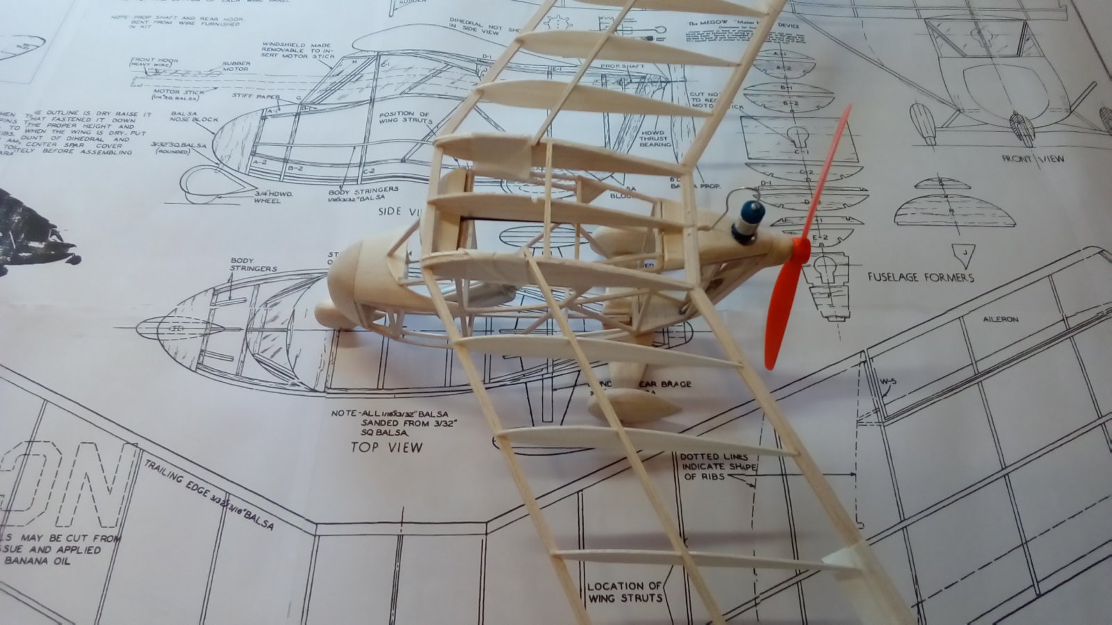

    Er is nog wat schuurwerk te verrichten.
    Had de verwachting om onder de 60 gram vlieggewicht te blijven.
    Gaat lukken
    P_20221009_113026.jpg P_20221009_112732.jpg P_20221009_113100.jpg P_20221009_113004.jpg P_20221009_113039.jpg P_20221009_113450.jpg

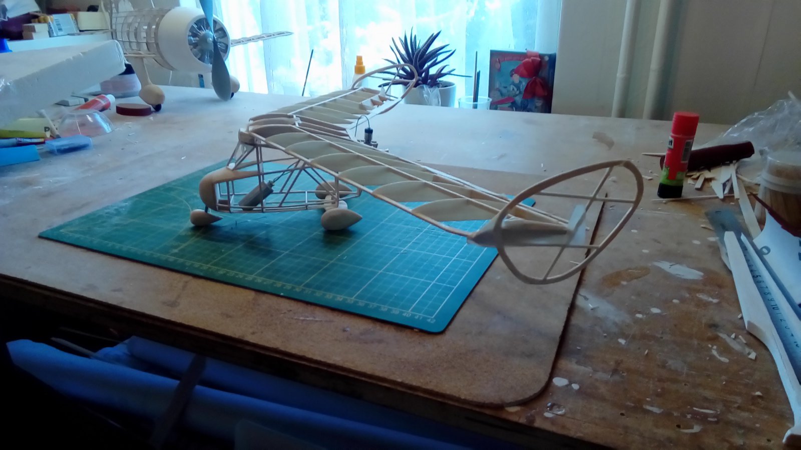

    24 gram, maar dan zonder motortje en propeller. P_20221013_161823.jpg P_20221013_161901.jpg P_20221013_161925.jpg P_20221013_161915.jpg P_20221013_162025.jpg P_20221013_161957.jpg P_20221013_162009.jpg

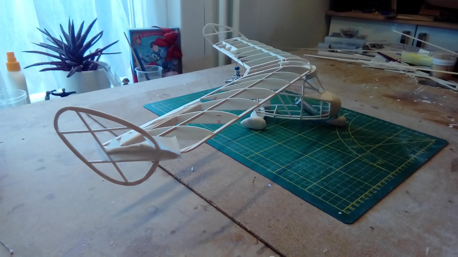

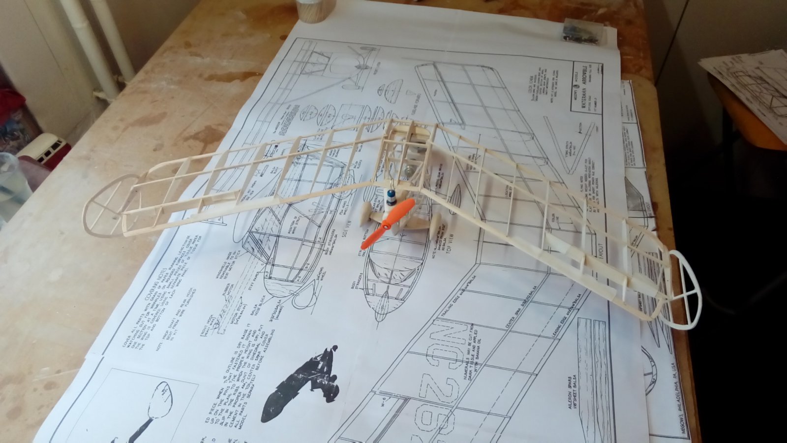

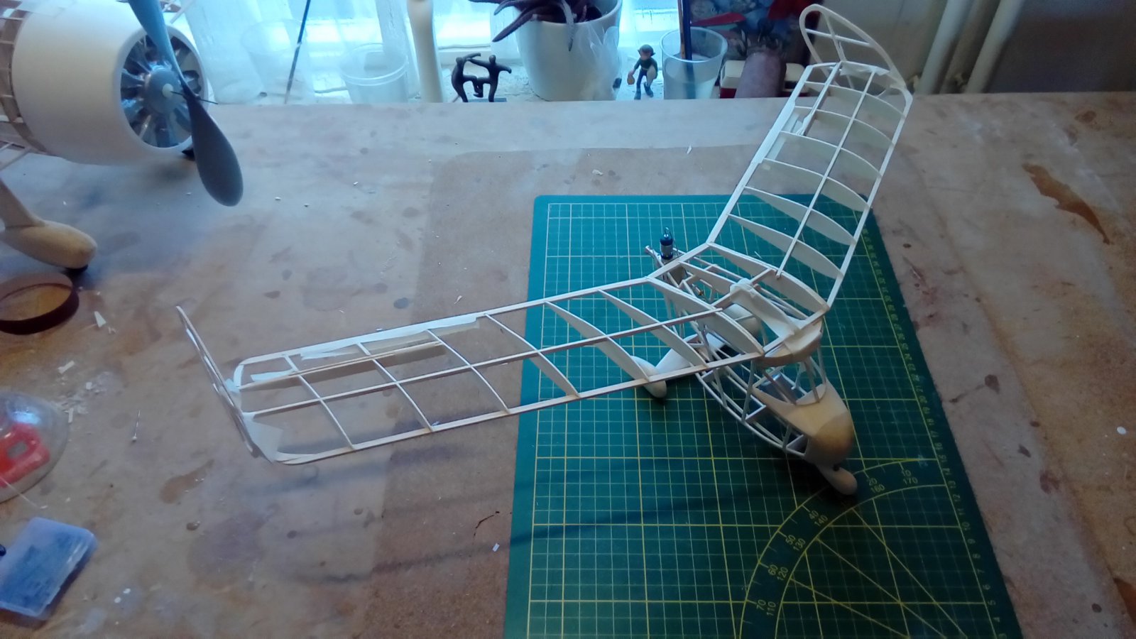

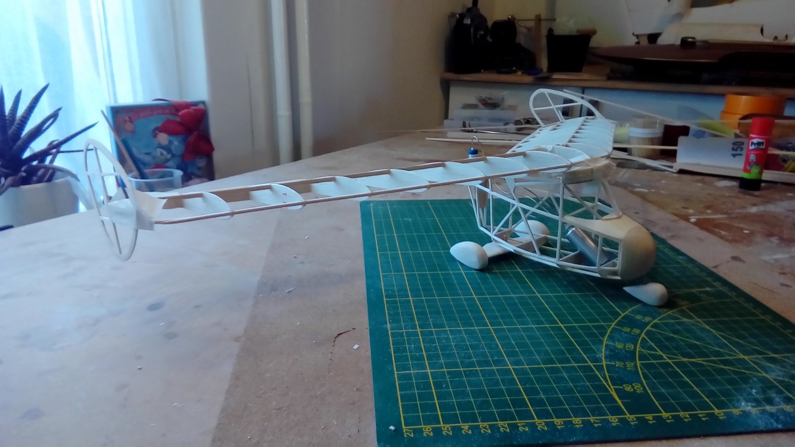

    De 23 inch versie vordert gestaag en ben vandaag gestart met de bouw van een 30 inch uitvoering.
    De gril komt in de 30 inch( er waren diverse Arrowbile modellen waarvan één met een front gril)
    De richtingsroeren van de kleine zijn reeds bespannen en liggen te drogen.
    P_20221016_150022.jpg P_20221016_150033.jpg P_20221016_150045.jpg P_20221016_185057.jpg P_20221016_150101.jpg P_20221016_185047.jpg P_20221016_160001.jpg

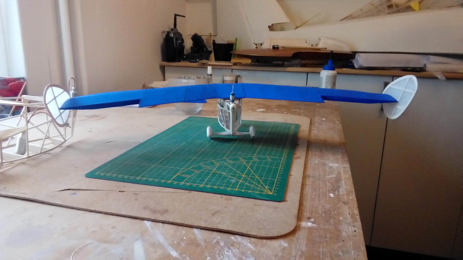

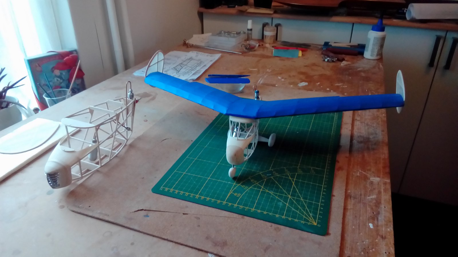

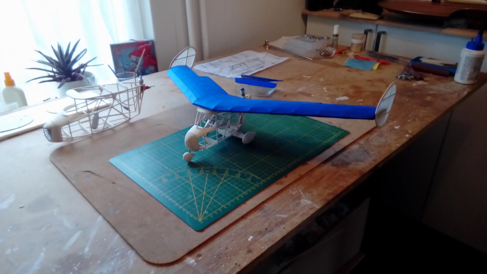

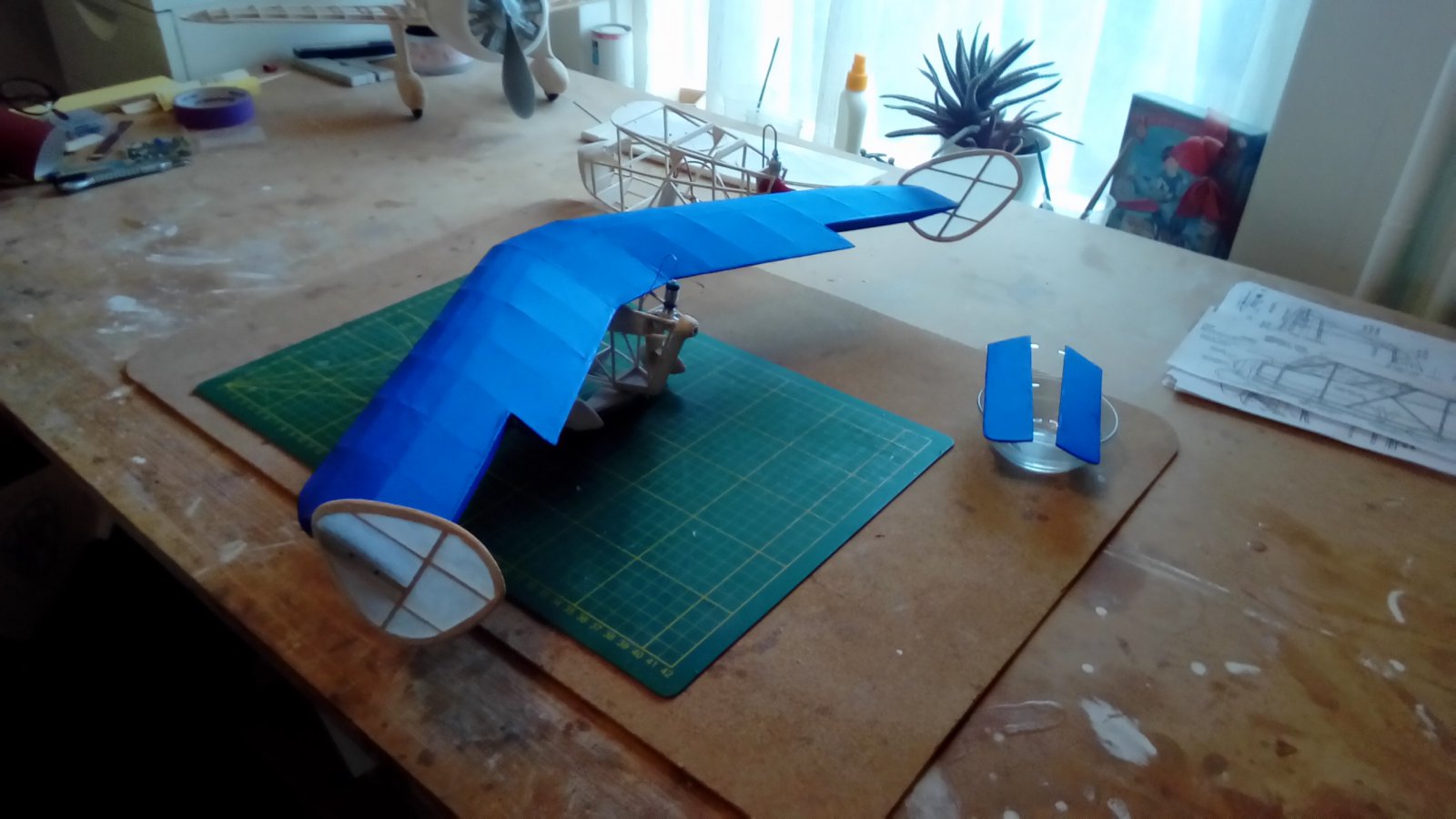

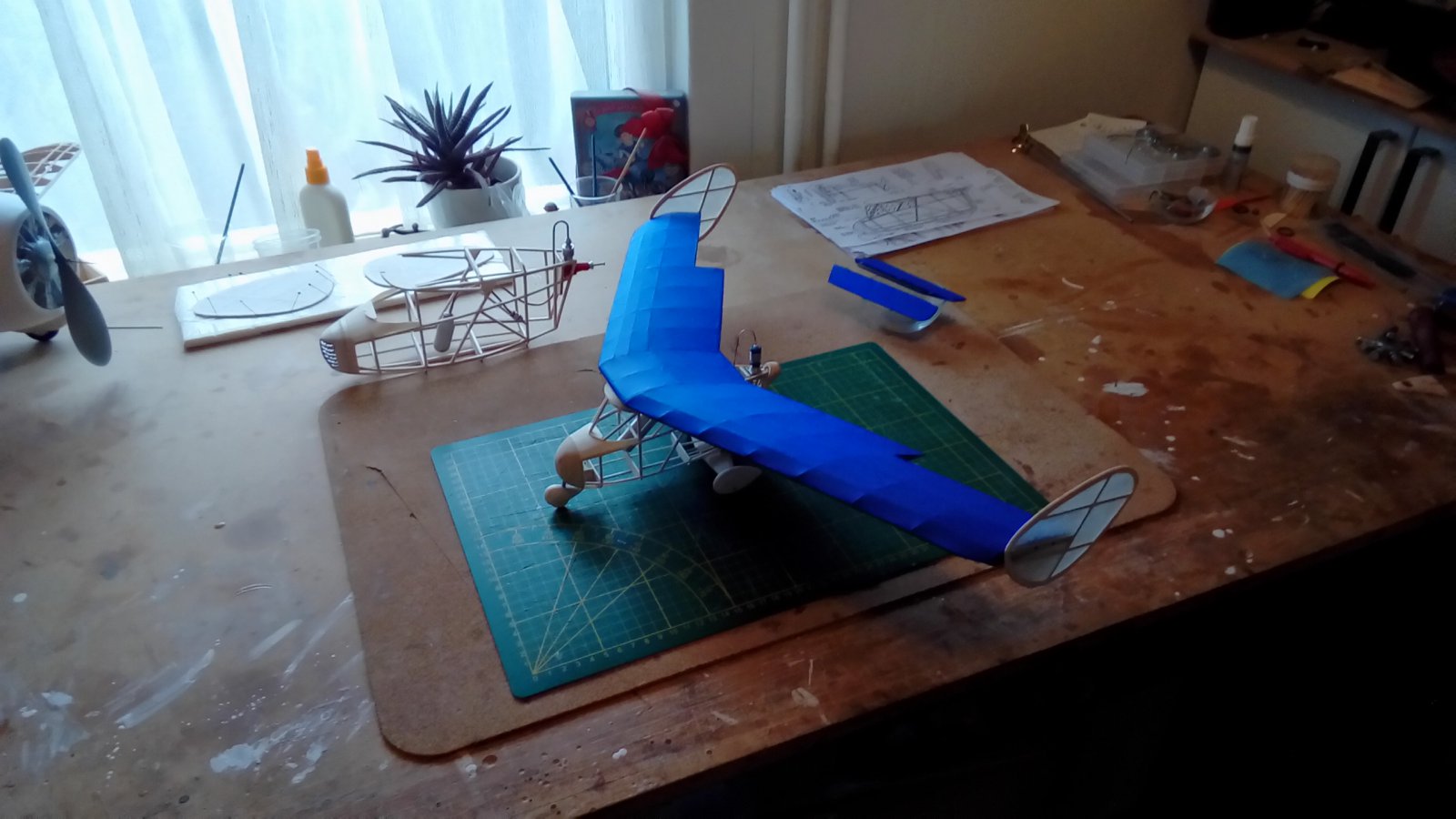

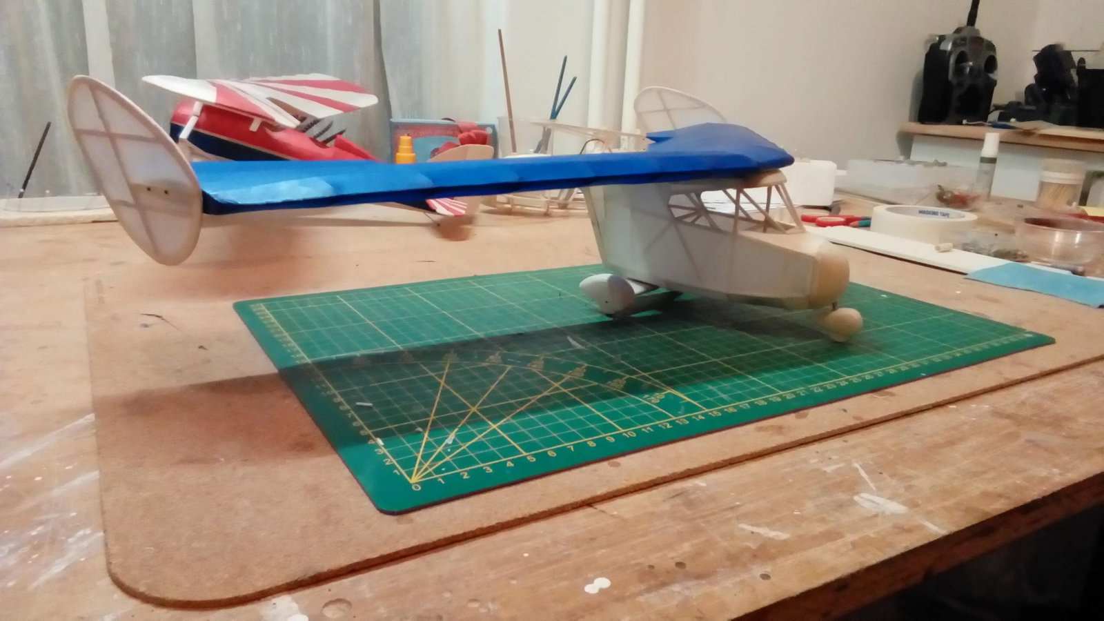

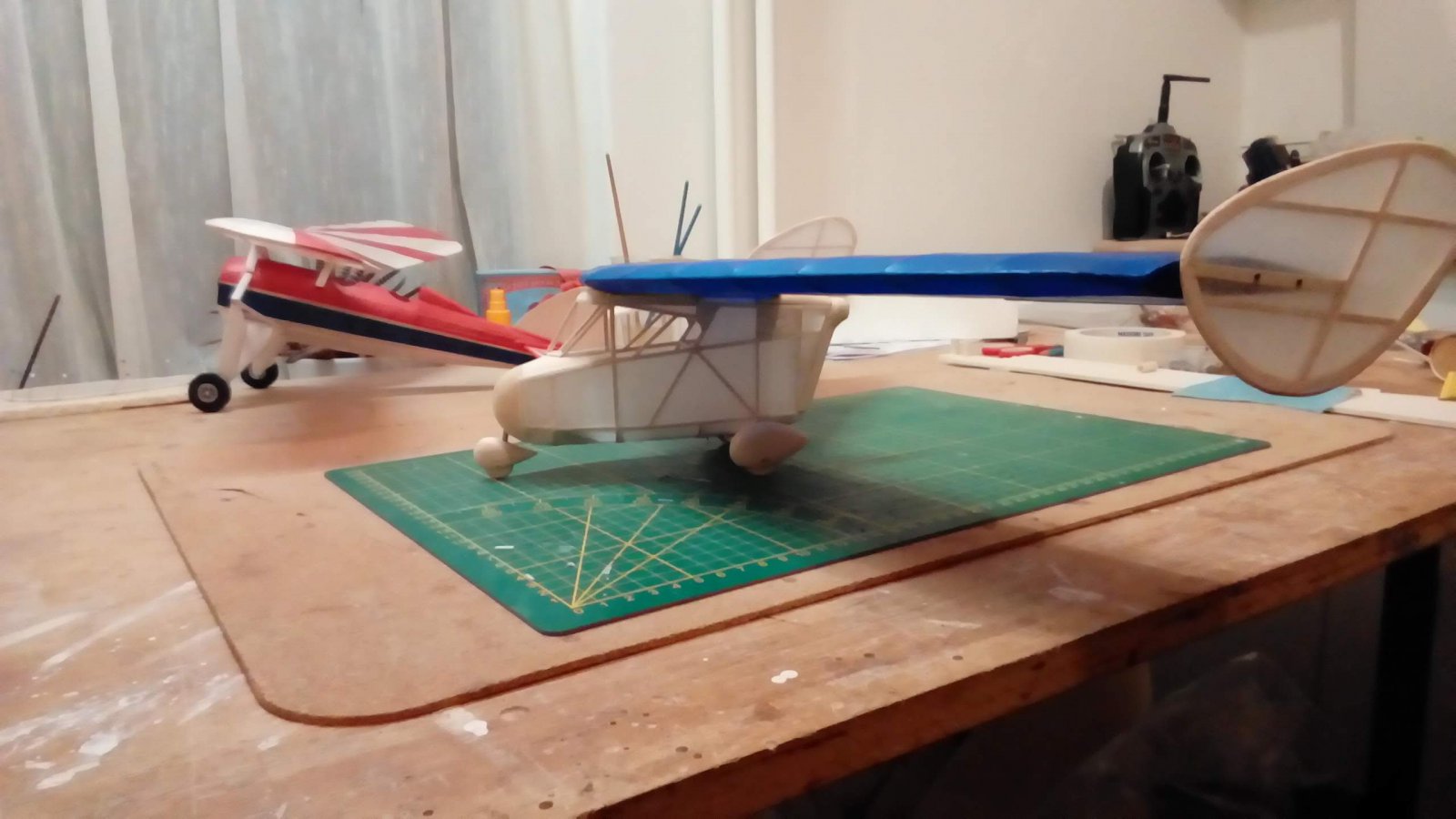

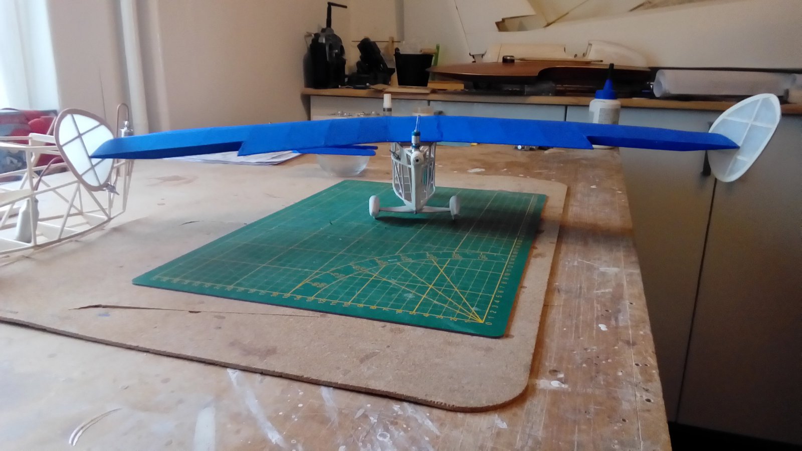

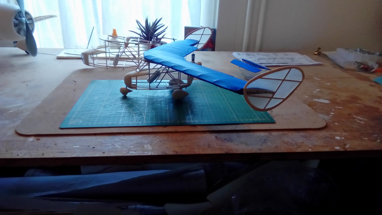

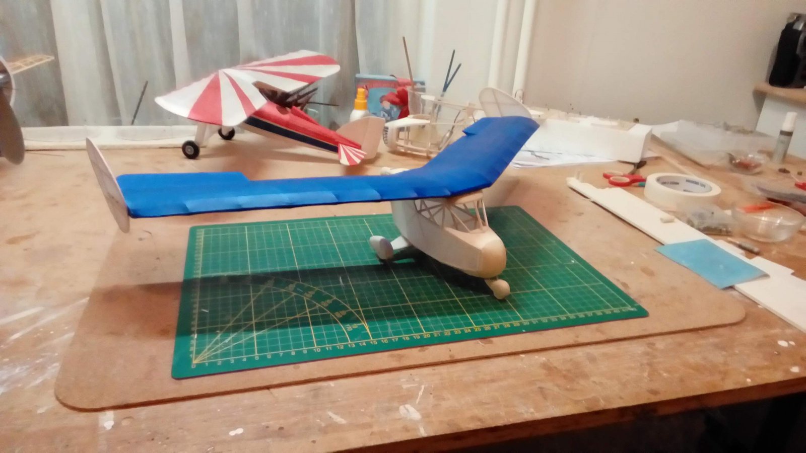

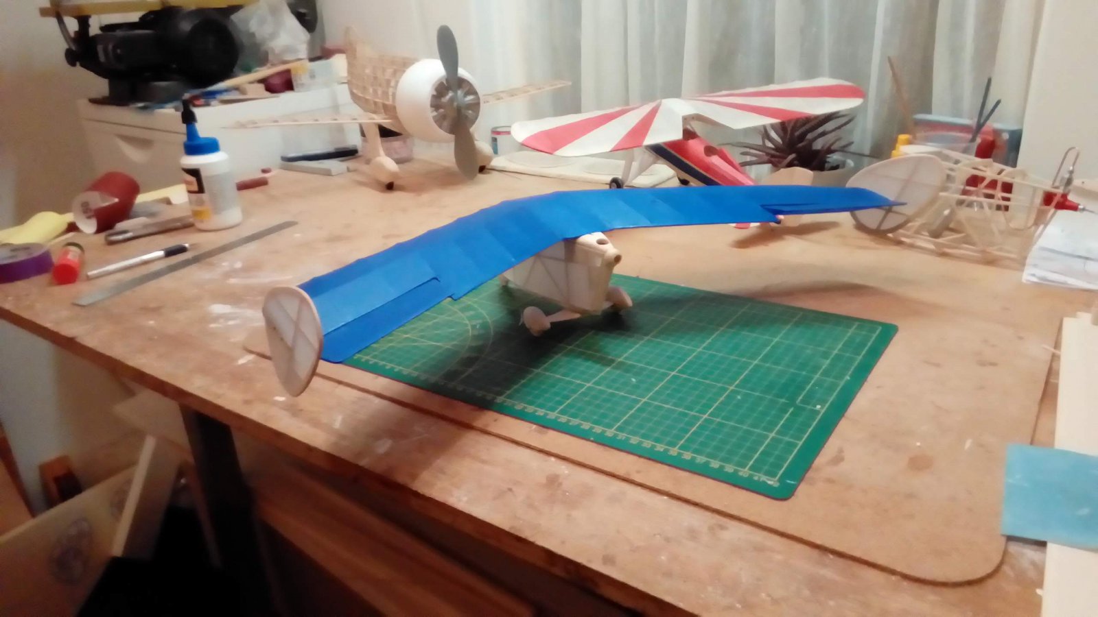

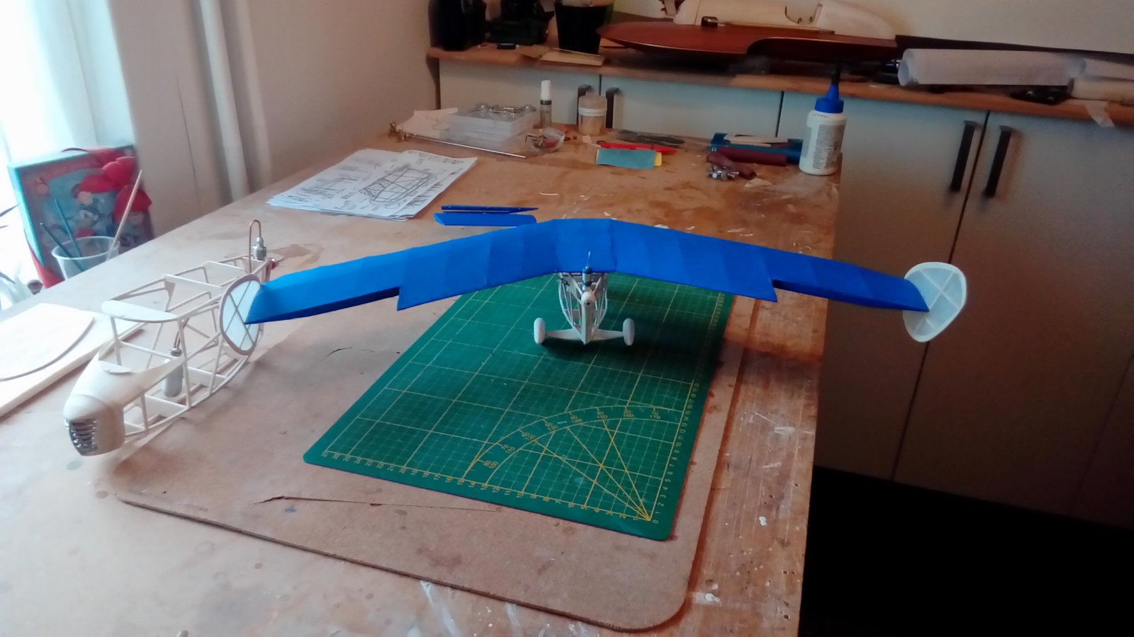

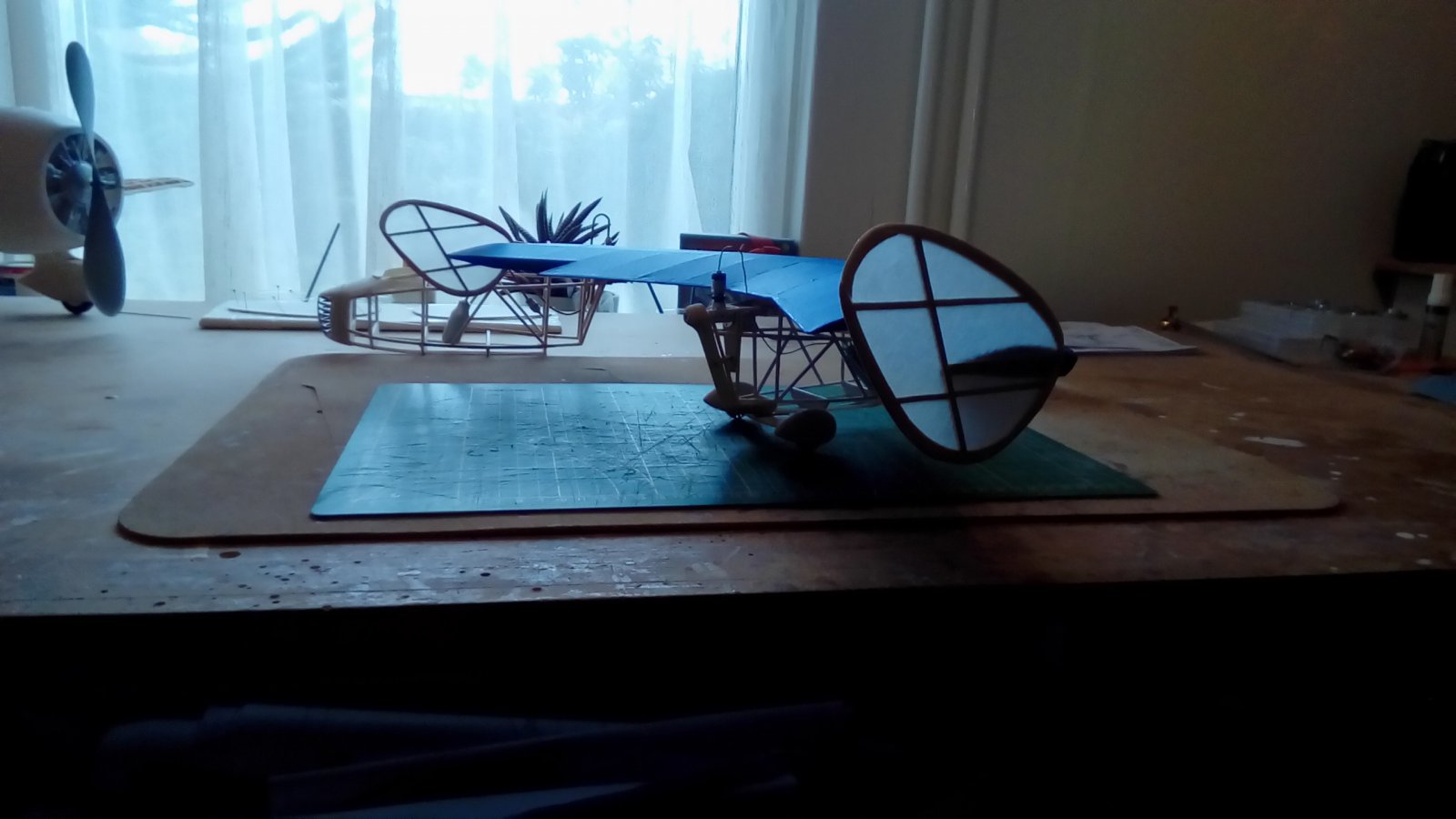

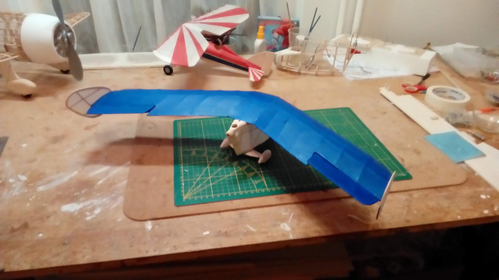

    Ik heb veel tijd verloren met het bespannen van de vleugel.
    De tissue had ik recentelijk aangeschaft( wit) om de Arrowbille hiermee the bespannen.
    Telkens ontevreden over het resultaat en weer opnieuw bespannen.
    Ik vermoed dat ik het zo rond 8 tot 10 maal opnieuw heb geprobeerd en toen uit nood een rest post blauw gebruikt.
    Het tissue is nu nog alleen strak getrokken door het te besproeien met water.
    Vanavond de eerste spanlak laag opbrengen.
    Wil het modelletje volgende week zaterdag testen in Nijmegen. P_20221106_142312.jpg P_20221106_142351.jpg P_20221106_142501.jpg P_20221106_142300.jpg P_20221106_142252.jpg P_20221106_142524.jpg P_20221106_142453.jpg P_20221106_142504.jpg P_20221106_142359.jpg P_20221106_142518.jpg

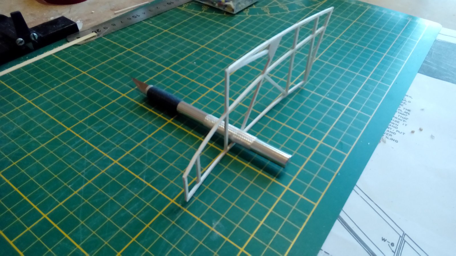

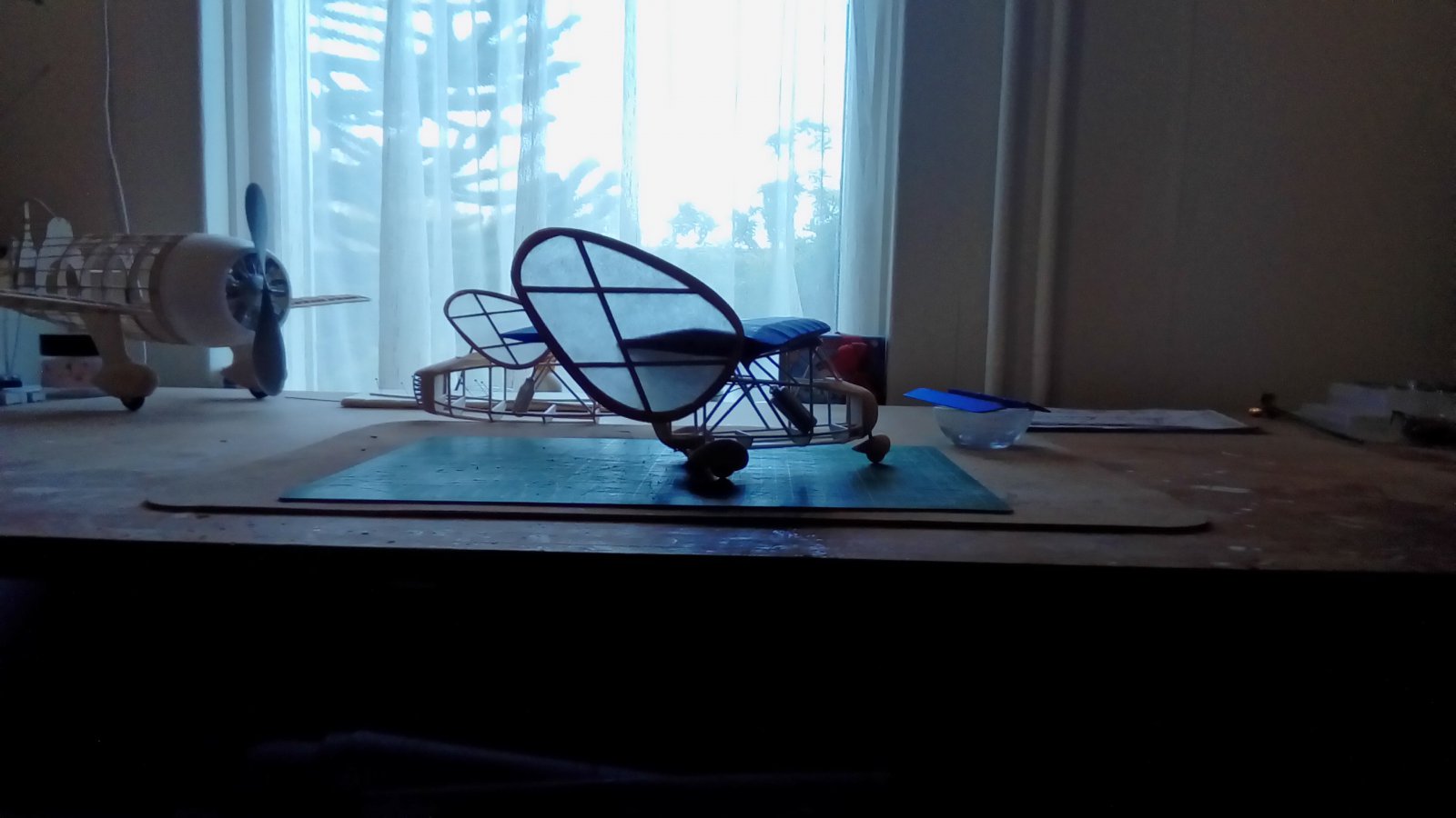

    Rompje bekleed en besproeit met water.
    Morgen spanlak opbrengen.
    Gelijk daar achteraan de ruitjes plaatsen. 0_P_20221109_212216.jpg 1_P_20221109_212210.jpg 3_P_20221109_212126.jpg 4_P_20221109_212119.jpg 2_P_20221109_212139.jpg
