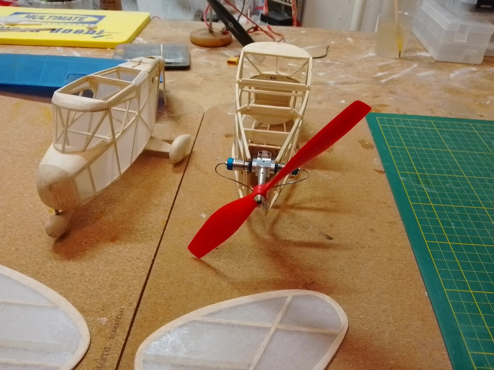

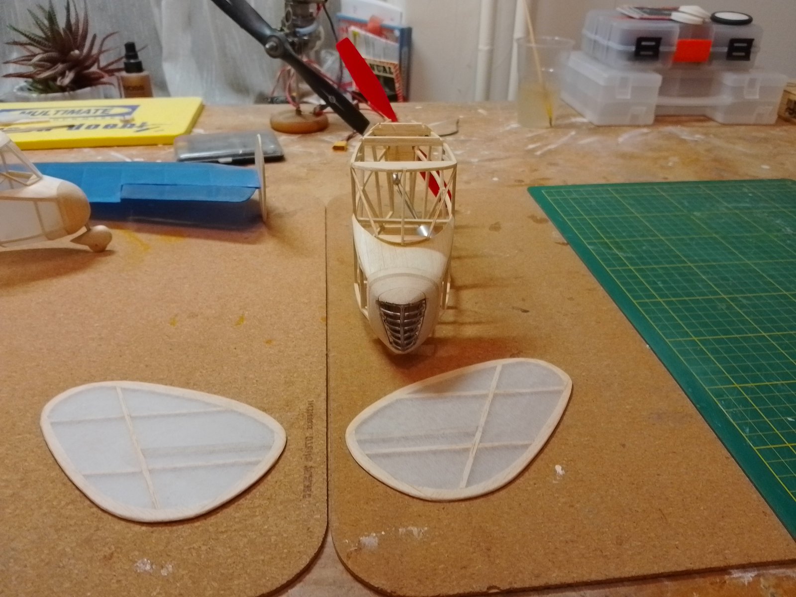

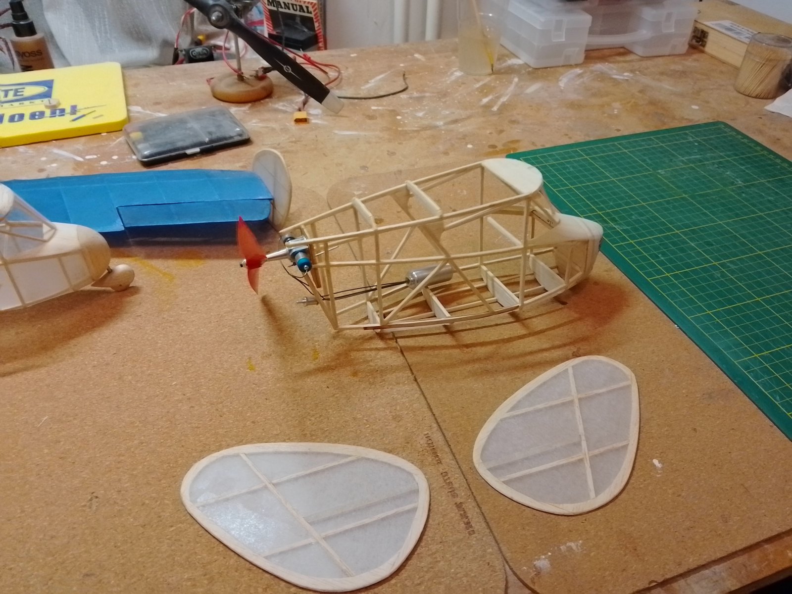

Na eerder er al twee te hebben gebouwd ga ik opnieuw een poging wagen.
Op internet een geschikt profiel gevonden van een vergelijkbaar model met goede vlieg
eigenschappen.
Nu de tips van afgelopen zaterdag en zondag, tijdens de IIFI, ter harte genomen en deze in dit model toepassen.
Als aandrijving komt er een G-120 twin.
Alleen nog de vleugel en het landingsgestel bouwen.

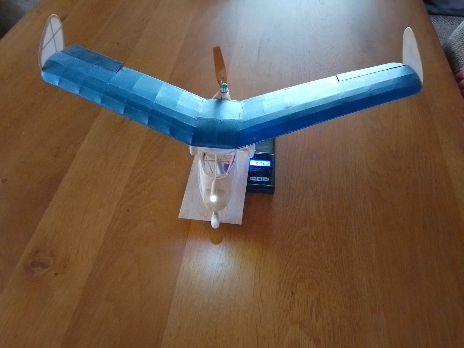

Vandaag het kleinere model aan een zwaartepunt test onderworpen.
Met deze test, plastic buisje met gewicht telkens iets verschuiven tot er een optimale glijvlucht werd bereikt.
Deze test uitgevoerd zonder romp/auto onder de vleugel.

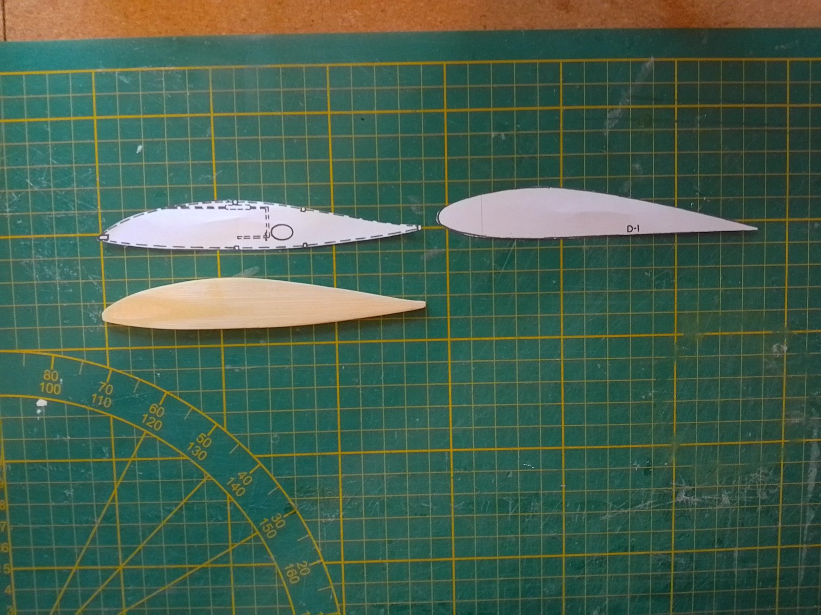

De kleinere heeft het profiel welke op de tekening is afgebeeld, maar voor het grotere model wil ik het het aanpassen naar het profiel links op de foto met rechts het orgineel.
Tekening is van 1960 en het andere profiel komt van een tekening uit 2010.
