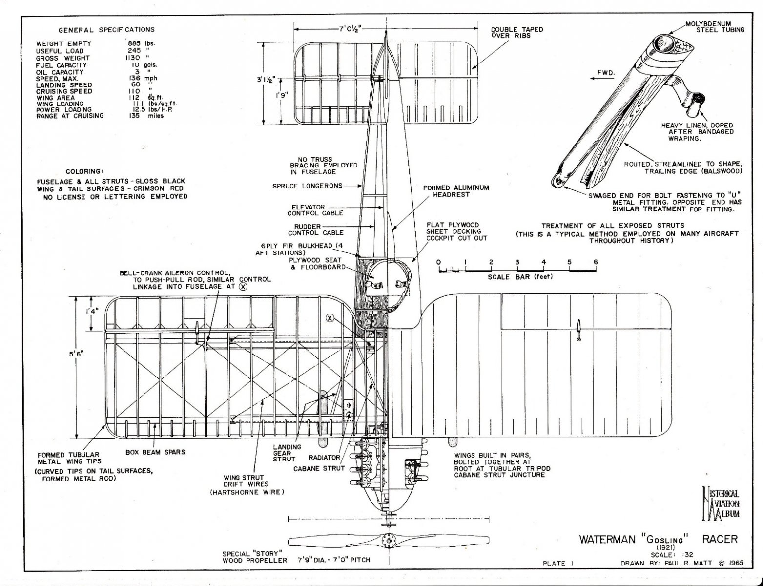

    Het gaat om dit vliegtuig.
    Leuke kleurstelling, rood met zwart. De moeilijkheid zit hem vooral in de vleugel. Aangezien het een parasol dekker is krijg je wel extra punten maar toch hogere moeilijkheidsgraad qua bouwen en vliegen.

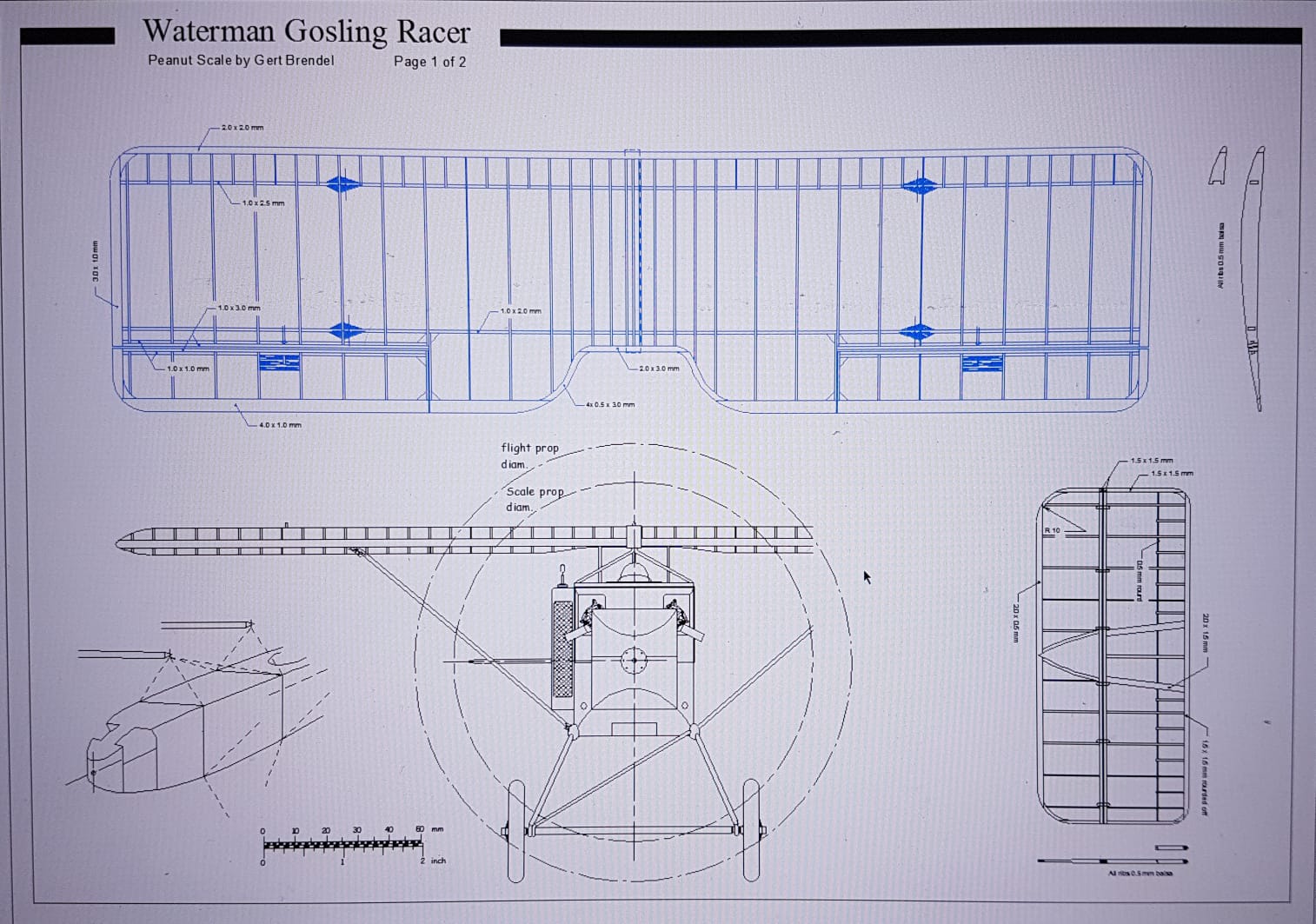

    De tekening is gemaakt vanaf een 3 zijde aanzicht met schaalribben en alles erop en eraan. Aangezien ik de middelen tegenwoordig heb, ga ik de ribben voor de vleugel laser snijden om tijd te besparen en strakke ribben te krijgen. Het zal een langzaam project worden aangezien veel details nog in een uitwerkfase zijn. Met name de romp zijn de tekenaar en ik nog niet over uit.

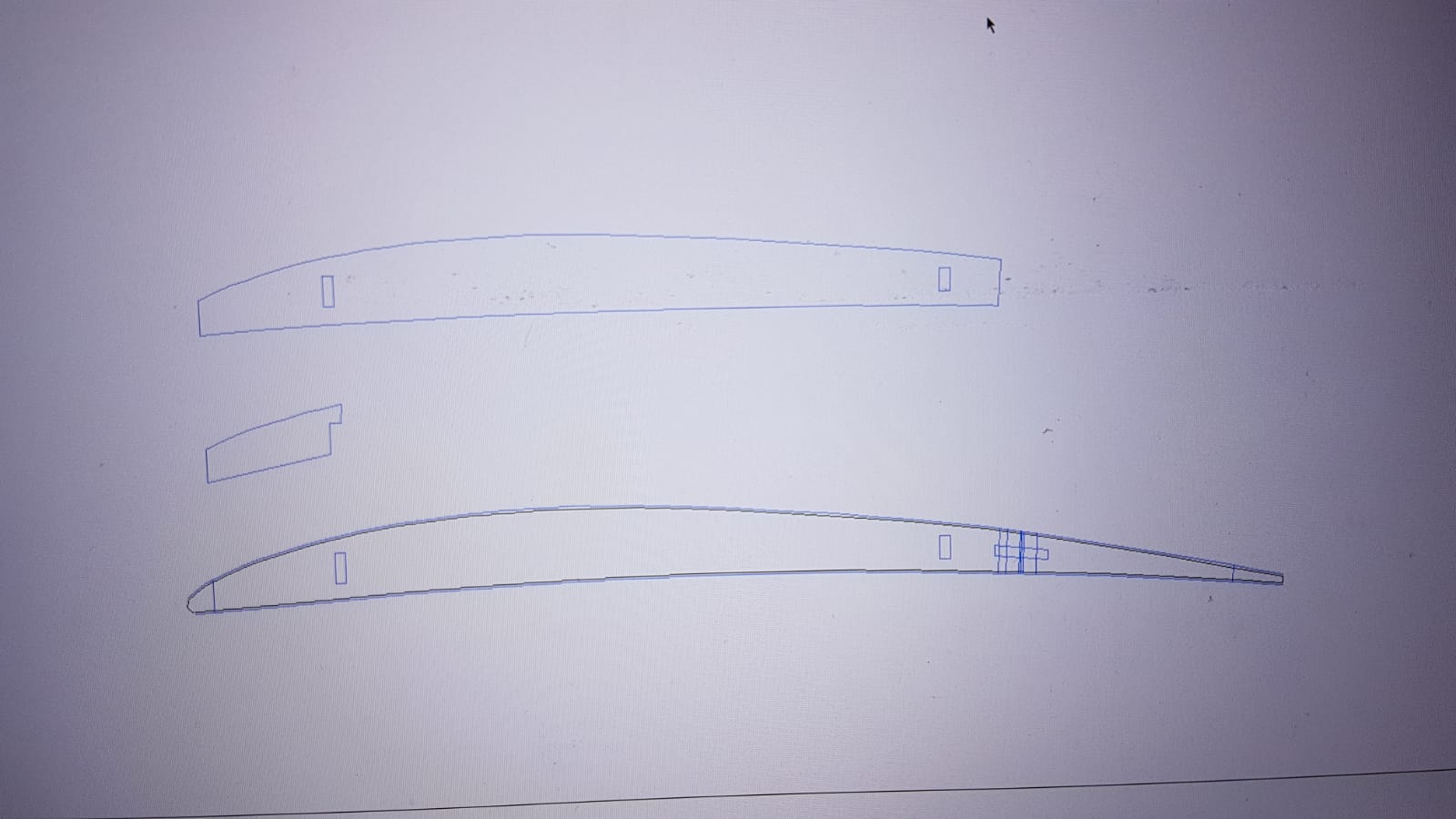

    Eerste stap wordt een proefrib snijden of we op de juiste afmetingen komen met de laser bundel daarna weer verder kijken.

    Beetje welving in het profiel.
    Genoeg ribben lijkt me....

    Nu je toch kan laser snijden, is het dan geen idee om stukken uit de ribben weg de laten? Met zo veel ribben gaat dat een pak schelen in gewicht lijkt me.

    33 cm spanwijdte geeft een mm of 3 tot 4 ribhoogte en dan op een dikte van 0.5 mm houd je weinig ruimte over voor gaten.
    Dus onnodig zoiets te gaan doen..

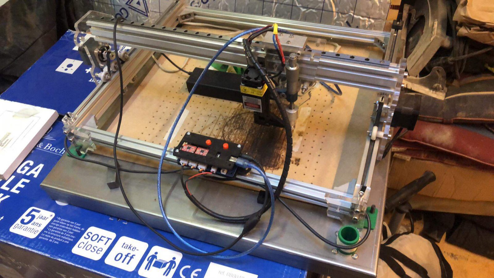

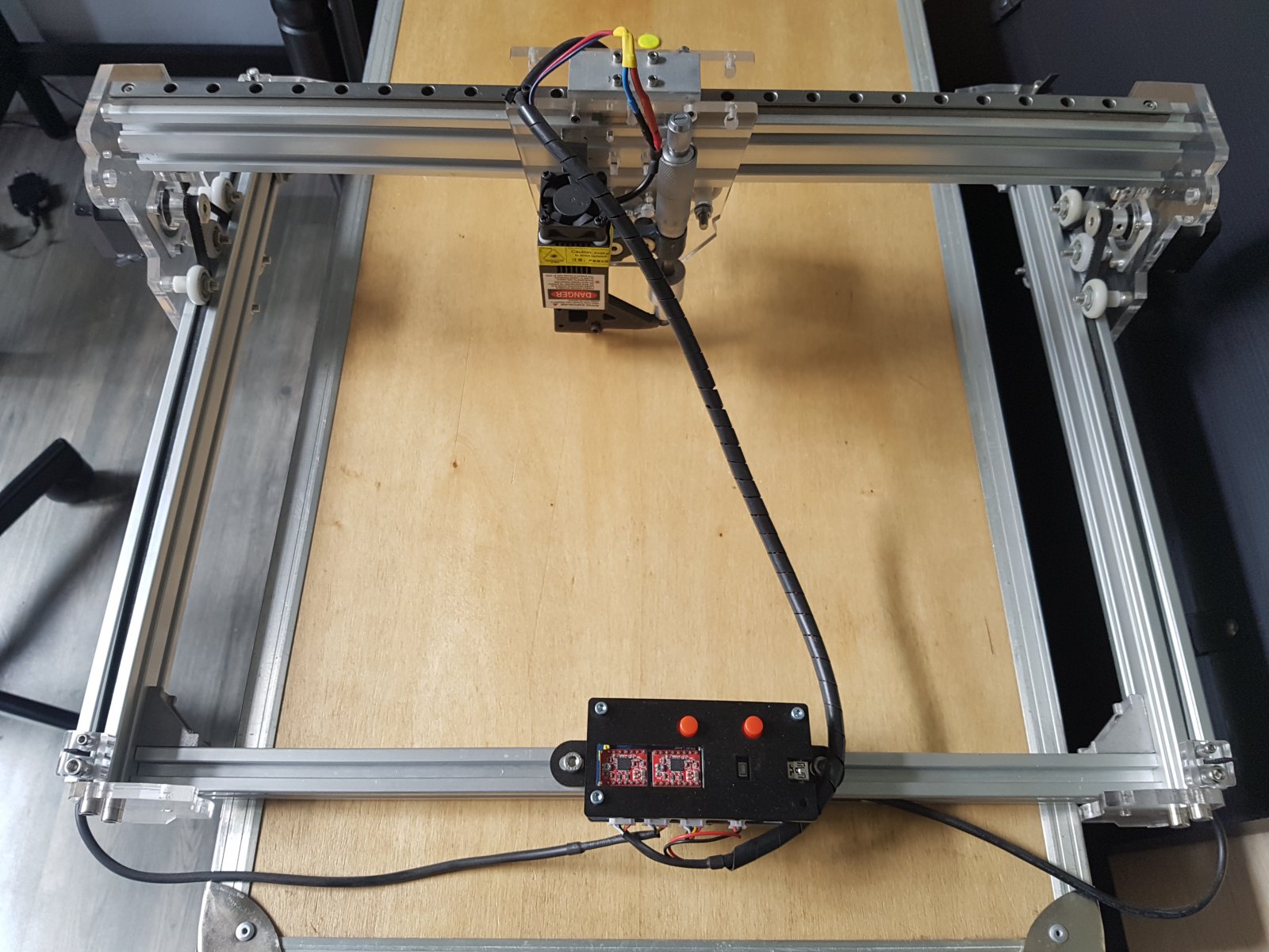

    Ben ook benieuwd naar het laser snijden zie wat modificaties, lijkt verder de zelfde als ik heb van Banggood.

    Ja kleine aanpassingen idd. Lineaire geleiding voor de kop is anders gemaakt en de laserkop is instelbaar met een micrometer.
    BenBox voor het snijden zelf. Heb sinds kort solidworks maar daar moet ik nog les in krijgen van een collega hoe of wat.
    De tekenen die je onder ziet zijn door Gert gemaakt in eerste generatie versie van Vellum. Ook hier kun je .dxf bestanden mee maken en via BenBox weer laseren.
    Ik heb nog veel te leren maar dat komt gaande weg wel. Ik heb ontzettend veel mazzel dat Gert veel tekent en ik daar gebruik van mag maken.

    De vorige eigenaar heeft ook een bak gebouwd voor onder de snijder zodat je onderdelen met een stofzuiger "vacuĆ¼m" kunt zuigen.
    Rest van de set is eigenlijk zoals te koop op banggood

    Netjes hoor ziet er mooi strak uit de tekening

    Kan handig zijn een vacuum bak al was het alleen voor het afzuigen van de brandlucht
    En waarom laserkop instellen met een micrometer is dat zo kritisch.

    Ja en verder past de bak precies op t fornuis dus onder afzuigkap snijden :banana:
    Kop instelbaar, is dat nodig? Nee niet bepaald.
    Waarom dan wel? Omdat het kan.
    Het is leuk dat het kan, de vorige eigenaar is een docent instrumentmaker dus ja dan komen er snel aanpassingen.
