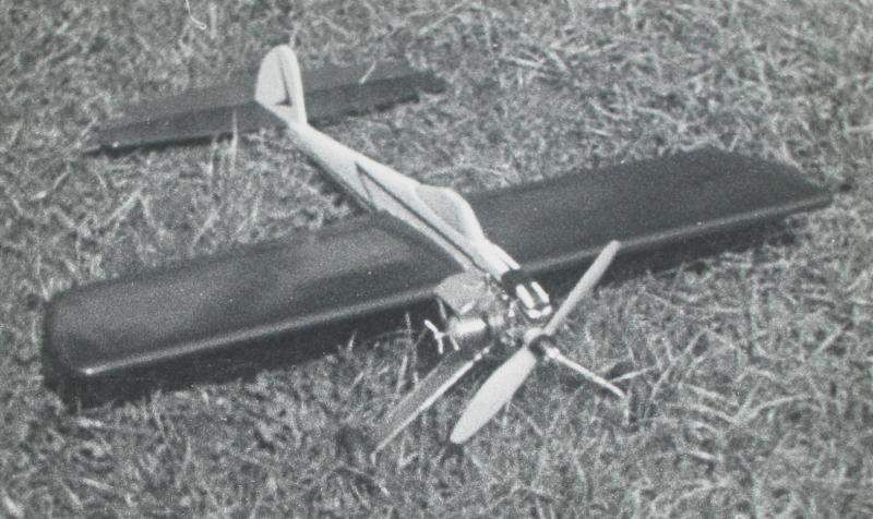

In dat geval: iets minder compressie, je hoort dat de motor het moeilijk heeft.... Tegen de tijd dat de unit is ingelopen heb je een kromme zuigerpen e/o uitgelubberde gaten in de drijfstang. Just trying to be helpful... Iets vetter, neem ik aan? ~30 % olie? Na het inlopen ging ik naar 25-30-45 + 1 % amylnitraat, tegenwoordig Isopropylnitraat. En rode wielen. Een voor mij bekend plaatje: Op die foto ziet je mijn eerste Webra op het Loe Lap geval, bij mijn ouders in de tuin .... De trotse opbrengst van Sinterklaas 1965.... Dat ding vloog als een dweil. Ik heb toen voor de motor een houten trainer gebouwd, die vloog wel goed. Zeker ook omdat ik naar stalen lijnen overstapte. V Tja, met dat lange gras zaten grondstarts en nette landingen zoals deze er vast niet in.
Nadat alle schroefgaatjes van dat Loelap vliegtuig zo ver waren uit geblubberd dat zelfs 5mm parkers niet meer de boel bij elkaar konden houden ben ik over gestapt op "vliegende planken". Twee latjes waar de motor tussen gezet werd, een 5mm balsa plank als vleugel en wat rest hout voor het hoogte roer.......we moesten het doen van weinig zakgeld. Samen met een vriendje, we waren denk ik zo'n 12 a 13 jaar, gingen we dan vliegen in het Maarten LutherKingpark bij de Utrechtse brug in Amsterdam omdat daar weinig of geen mensen kwamen en we daar vlak bij woonden. Pas veel later zijn we naar Bakkum verhuist waar ik het "plankvliegen" weer heb opgepakt. Als we vroegen aan Tienhoven of het gras gemaaid kon worden was dat geen probleem en werd dan ook regelmatig voor ons gedaan, wat je nu ziet is van een paar jaar geleden. Je zegt dat er een standaardgroepje is en dat er met deze motoren gevlogen wordt. Bedoel je daar specifiek de Webra's 1.5 cc mee of zijn dat allemaal verschillende motoren van 1.5 cc ? Ik ben nl nog op zoek naar een uitlaatje voor de Webra en wie weet heeft nog iemand iets liggen ?
