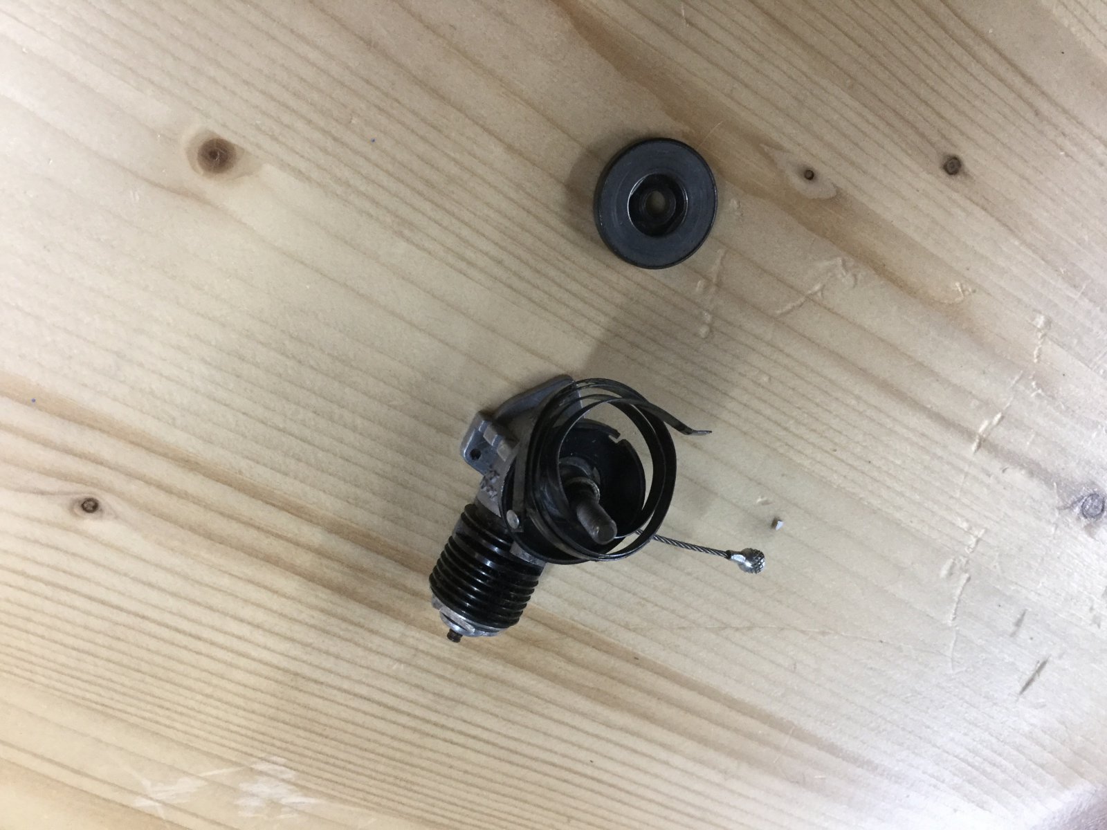

    Ik heb ook een mc coy 0,49 daar zit een stardveer in maar die is stuk,weet iemand waar ik zoiets kan kopen ,als het er nog is?

    Ziet dat er zo uit?
    Zo ja, dan heb ik er dus eentje voor je.

    De voorkant is het zelfde als bij mij ,de veer waar je hem mee start is stuk

    De veer zelf ziet er zo op de foto nog heel uit. Is alleen het "haakje" er afgebroken of is er meer kapot?
    Als alleen het haakje er af is kan je waarschijnlijk zelf er wel een nieuw haakje aan buigen dan is de veer weer bruikbaar.

    Er zit geen haakje aan ,maar een gaatje daar is hij afgebroken. ik heb geprobeerd er een gaatje in t boren maar dat gaat niet het is veel te hard.

    Boren gaat inderdaad niet maar je kan met zo'n dun "dremel" slijpsteentje er wel een nieuw gaatje in "slijpen".

    Er moet eem gaatje in van 1,5 mm dat moet een heel klein steentje zijn.

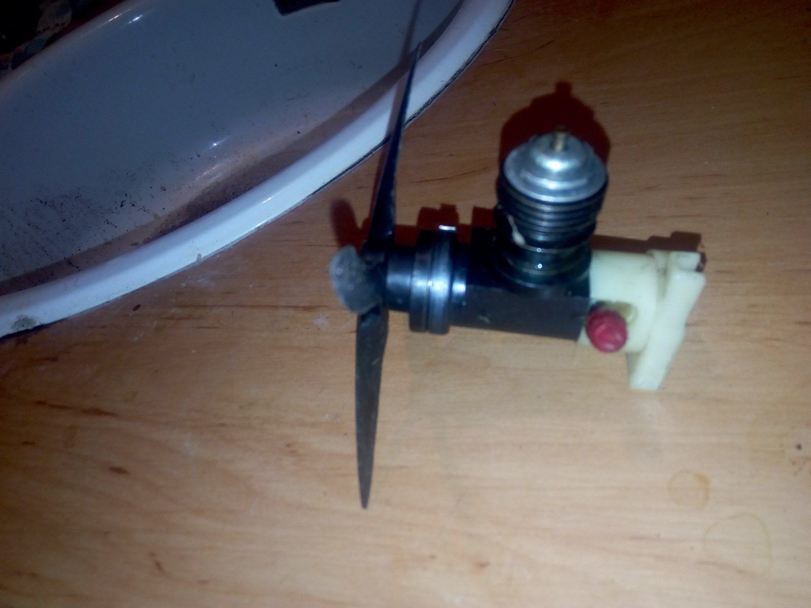

    De Webra Record was mijn eerste motor, de Wen Mac MK XII mijn tweede.
    Op het moment dat zo'n startveer breekt is de motor ingelopen....
    Je hebt die veer helemaal niet meer nodig, hij start zo makkelijk.

    Wat je op de foto ziet, is wat ik heb. Ik heb geen idee hoe makkelijk de boel over te zetten is, en het is een andere motor (wel een WenMac, maar veel recenter, het ding heeft een kunststof carter).
    Zeg maar wat je er voor over hebt.
